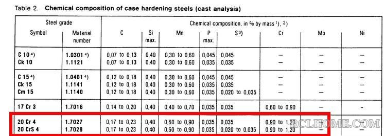

发表于 2016-3-28 14:20:33 | 显示全部楼层
闲看流水 发表于 2016-3-28 14:06
不好意思,原先是DIN 20Cr4,不是20CrS4,多打一个S,

 楼主| 发表于 2016-3-29 13:01:28 | 显示全部楼层
cnszgong 发表于 2016-3-28 14:20
貌似DIN 20Cr4 和20CrS4这两者化学成分相同,除了含硫量(S)有点不同。
谢谢您的提醒,别的厂家原图我没有看到过,只是听说;别人的产品,我们检验成分也符合SAE5120;主要的是我们看到的专利文献上材料明确是SAE5120。我一直没有注意材料的成分,主要是直接用专利上的材料。再次谢谢你的提醒,我在查一查相关材料成分。
