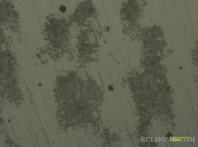

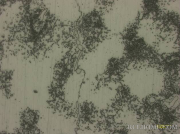

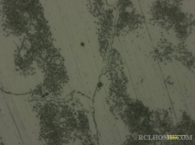

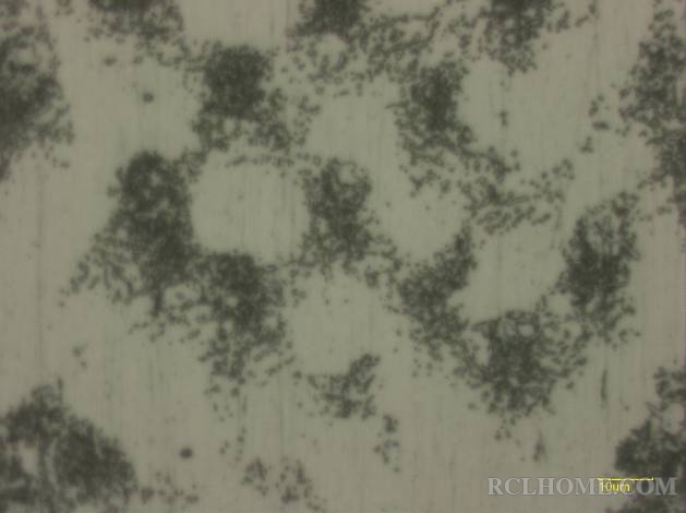

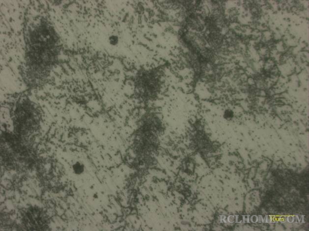

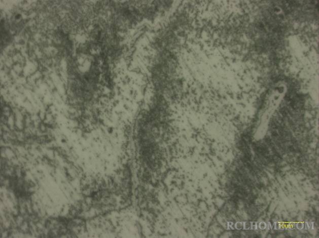

铆接断裂分析,请各位帮忙看看,固溶处理温度是否合适?谢谢。
材质HK30,固溶处理温度1050度,保温时间1.5H,空冷。
500X图片,如下。

1120℃ 保温后 快冷。试一下吧。

此材质固溶温度范围:1080~1130℃---快冷。
