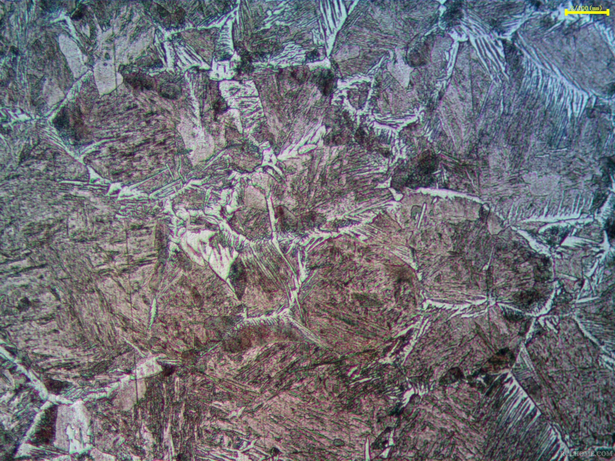

40Mn链片60*40*3mm  装机后试运行断裂。要求硬度40~45HRC,实际检测硬度不均匀,20-40HRC不等。
推测加工流程为热轧-冷轧-冲压-热处理
工艺为 淬火+中温回火
由于该产品为外购件,供应商采取了什么流程,什么工艺不能确定。不过大家可以大胆猜测
刚开始我认为是冷却不足,沿晶界析出铁素体,继续冷却,得到上B+M+网状F。由于加热时间温度过高,组织粗大。
但后来,我觉得原材料的过热,也会在淬火后保持了原材料的魏氏体分布。在网上查了些资料,基本都是正火后的比较多,几乎找不到淬火后的。你们怎么看?
如果大家认为这个不是原材料过热的原因,那么我想请教下,如果原材料过热了,在后续的淬火中,魏氏组织以什么样的形态继续存在?
plate overheating 500X

尺寸多大?这是表面组织还是心部组织?

尺寸在第一行60*40*3mm  表层和心部一样

冷却问题,没有魏氏
发表于 2016-3-24 20:48:44 | 显示全部楼层
这个问题论坛谈论过多次,应该叫魏氏还是上贝,书本上说魏氏组织是铁素体针或渗碳体针插入珠光体基体,而你之个基体不是珠光体。我个人认为这是魏氏组织,淬火的时候冷却不足造成的。

最初我的判定也是冷却不足,但是这个零件尺寸很小,厚度只有3mm,如果要做到冷却不足,那么基本上,要有很多条件满足 油温过高 油冷却能力不足 搅拌不强等等。这个也挺难想象的

晶粒粗大、冷速也不够,加热有问题,冷却也有问题。
不要去纠结是否是魏氏组织吧,我觉得说淬火组织里有魏氏是很牵强的,这个词原本就用在正火、退火工艺上。

晶粒大小不一,有长大迹象

加热保温的时间长了(相对原料热前状态而言),冷却慢了。
不仅热处理加热、冷却有问题,整个加工工艺流程 ...
不是抬杠,只是有些怀疑原材料的问题。因为在链条行业,原材料可谓是制约高品质链条重要环节。脱碳 带状 存在很多问题。有的供应商为了节省生产周期,提高加热温度缩短时间,这样很容易出现过热。

个人更倾向是原材料过热原因。如果是淬火加热温度时间高,需要冷速慢才能形成网状铁素体(或魏氏组织),由于工件厚度仅3mm,淬火时冷速很难想象很慢(或者有可能是淬火待温时间太长)。但即使这样网状铁素体合理,单随后的淬火出现了B,屈氏体和马氏体,也不合理,因为加热温度高,淬透性高。

因此个人觉得是原材料的问题可能性更大,淬火加热时,网状铁素体保留下来且奥氏体化成分不均匀,淬火时容易出现非马氏体组织。

查查原材料的化学成分,尤其是Mn的含量,Mn含量如果高的话,容易加热过热。

中碳钢淬火加热要求完全奥氏体化
