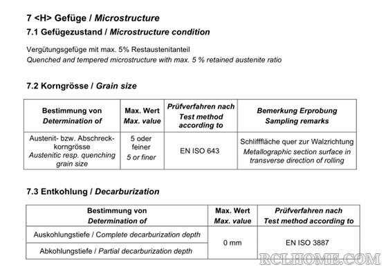

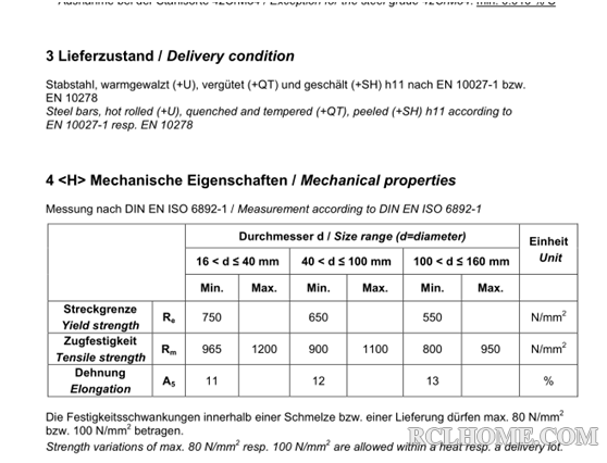

请大家帮忙翻译!谢谢!
龟山淬火 + 4 + 20 + 4

BS EN ISO 6892-1:2009 金属材料拉伸试验(室温) (有中文版的)

这个是棒料交货条件还是产品的要求,看着像是棒料的。

是棒料!

这个很简单啊,楼主查下字典就可以了,又不难,双语的,德语在前面,英语在后面。
左面表格是屈服强度和延伸率要求,右面是残奥要求小于5%,晶粒度细于5级,全脱碳层和半脱碳层都不能有。

看到了,这个7.1 是规定了残奥要求小于5%,但没说这个残奥用什么标准评定。

百分比要什么标准啊?
小于5%的,一般用X射线衍射法测定了。

但对于楼主这个棒料来说,采用感应淬火后要求残奥小于5%,除非这个棒料是整体穿透加热淬火的。

这里的残奥怎么理解?难道调质组织中真会出现残奥?

没有人说是调质工艺啊,图纸上是Q+T,是淬火回火工艺。

Quenching and tempering 英文就是调质的意思,没有问题。
这里放5%的残奥就是为了防止调质不充分。
