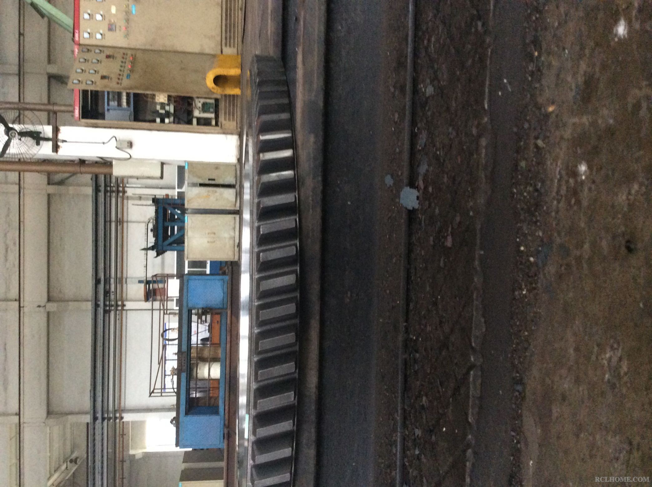

发表于 2016-4-11 19:10:05 | 显示全部楼层
hongqk 发表于 2016-4-11 18:58
龚工有做过类似的零件吗?
我做过的类似零件难度系数低很多很多
