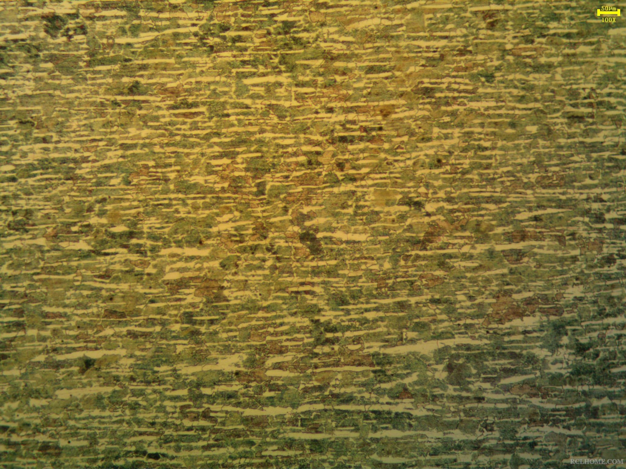

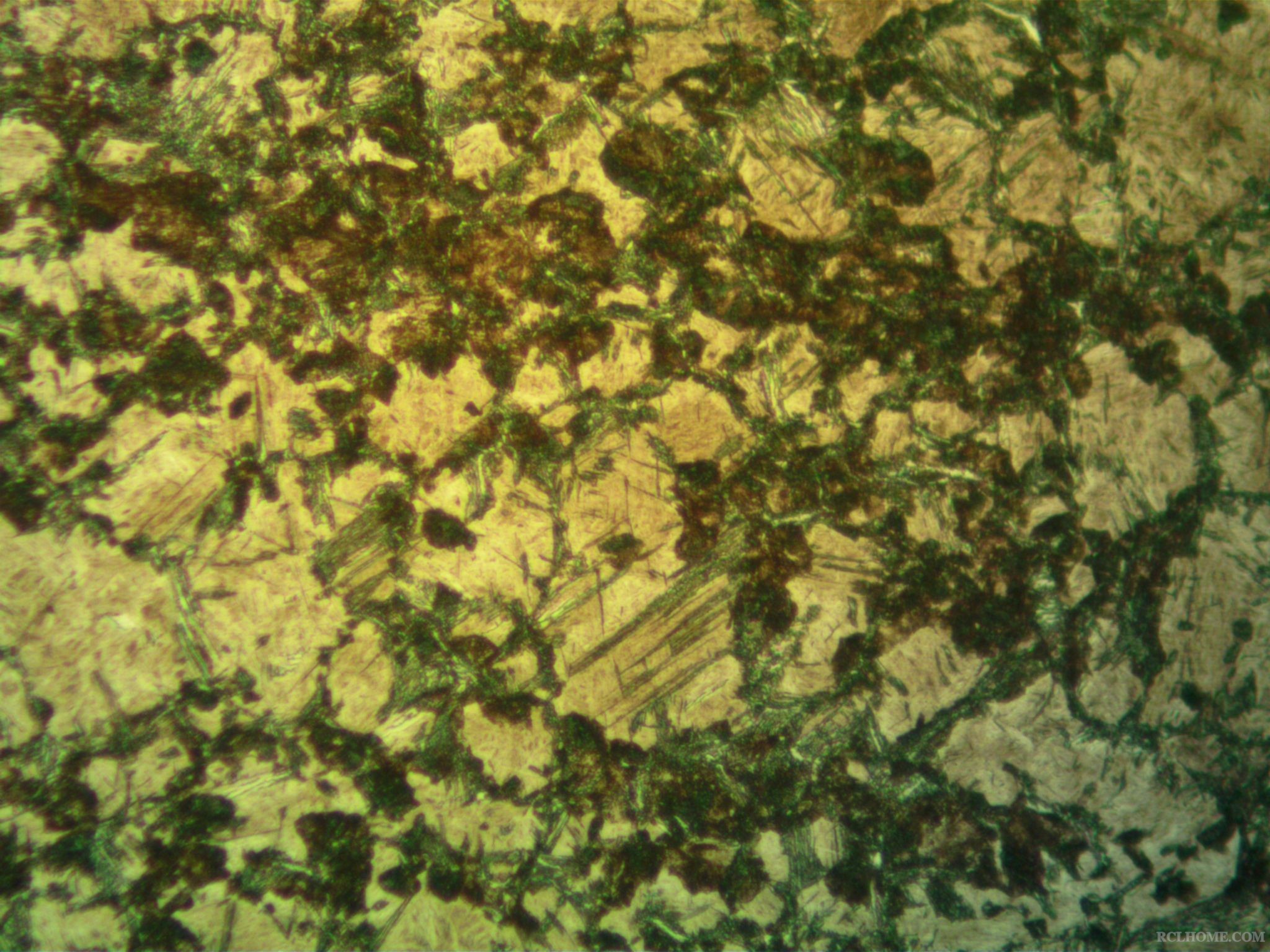

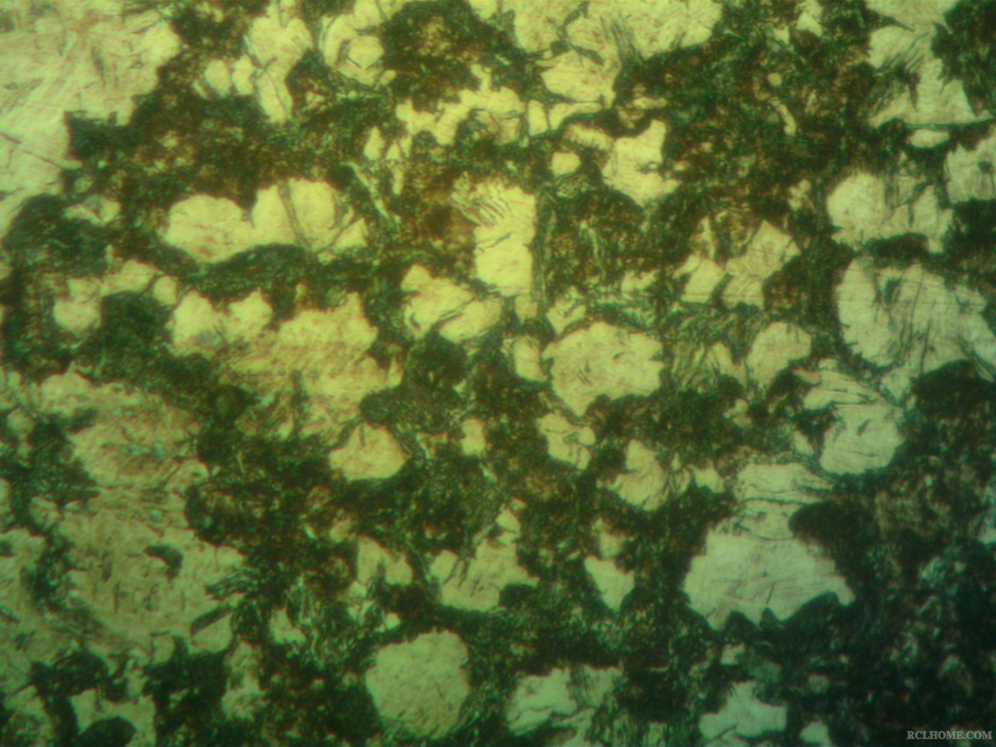

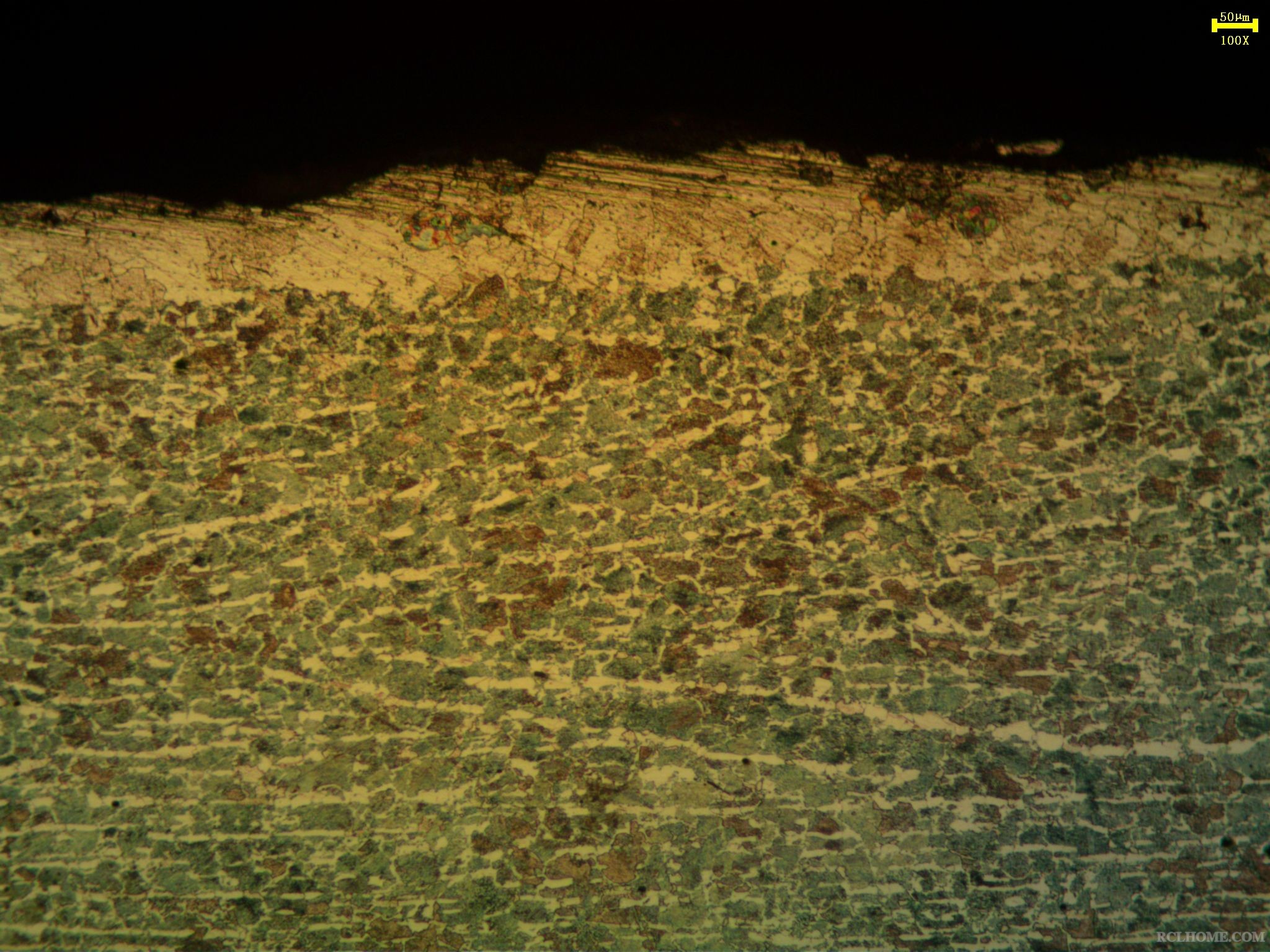

材料45Mn 尺寸100*30*8mm 板型
900CX140min 淬油
我比较疑惑的是,此零件尺寸也不大,淬火油是豪富顿K10快速淬火油,冷却性能检测过没问题,搅拌也没问题,油温也不高。怎么会出现冷却不足?
补充原材料的检验。
After Quenching
After Quenching
after Quenching
after Quenching
raw material
raw material
raw material
raw material
清淡 + 20 立此存照

发表于 2016-4-18 21:26:26 | 显示全部楼层
楼主,图片里的是啥组织,怎么从图片判断出冷却不足的
签到天数: 342 天
367
2025
2025
发表于 2016-4-19 10:09:14 | 显示全部楼层
同意楼上的怀疑,我认为不是冷却的原因!

签到天数: 266 天
948
3878
3878
发表于 2016-4-23 18:34:35 来自手机 | 显示全部楼层
跟材料带状偏析有关系,白色为马氏体,黑色屈氏体和马氏体的混合组织,硬度比白色低。
签到天数: 279 天
687
3406
3406
 楼主| 发表于 2016-4-24 11:16:27 | 显示全部楼层
Francois 发表于 2016-4-23 18:34
跟材料带状偏析有关系,白色为马氏体,黑色屈氏体和马氏体的混合组织,硬度比白色低。 ...
带状偏析也是我觉得可能性最大的原因。
我的推测是,在此工艺条件下,加热时,高碳区完全奥氏体化甚至有粗晶倾向。而低碳区则处于双相区。判定为因带状偏析导致的加热不足。
这里面有两个疑问,
1.在双相区加热应该保留一部分未溶铁素体,可是金相组织并未呈现这一点。
2.从金相组织上看,的确是在冷却时发生了屈氏体/贝氏体以及马氏体转变。

 楼主| 发表于 2016-4-25 10:02:17 | 显示全部楼层
qibao9891 发表于 2016-4-24 22:56
45Mn这种钢属碳素钢,并非低合金钢。淬透性较45钢提高极为有限。
金相没标取样位置,至关重要。建议先查一 ...
这个是百度百科的介绍,临界直径18-33
http://baike.baidu.com/link?url= ... 8sexpFkNGb0OyRuXNA_
取样是从中间切开,横向试样。拍照位置接近表层,因为整体都差不多,所以就没特别标注
