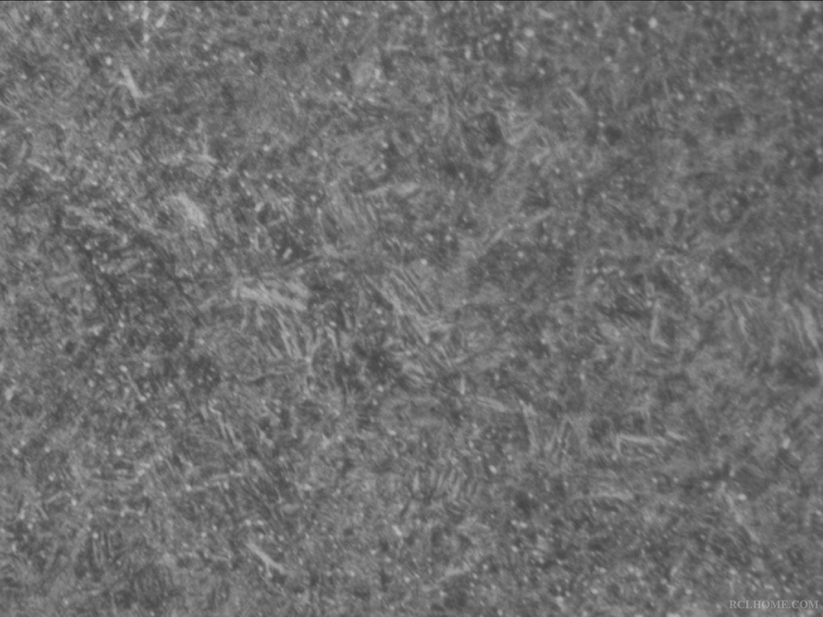

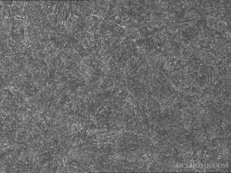

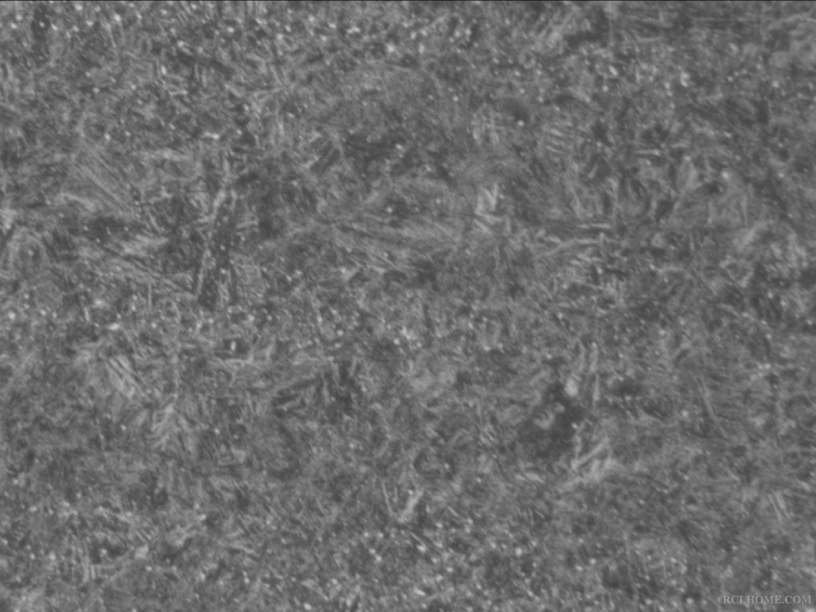

轴承钢的下贝组织,4%的硝酸酒精侵蚀,看到的组织是像雾像雨又像风,开始以为是自己的显微镜不好(本单位比较省,用显微硬度计充显微镜的),于是带着试样到别人家老蔡的设备下看,虽然感觉好多了,但美丽的小贝依然是雾里看花,越看越花。直到后来看到杭州轴承检测中心传来的组织照片,我有点明白,这不是显微镜的错。
那么,想请教家园中的金相高手:这究竟是谁的错?为什么标准中的图片小贝是那样的清晰?
有图有金相:
1、我用显微硬度计拍摄的照片
2、杭州轴承试验中心传来的照片
以前以后 + 10 感谢上传!
发表于 2013-3-4 13:07:29 | 显示全部楼层
似乎楼主的两张照片放大倍数不一致,这个比较就没意义了。

 楼主| 发表于 2013-3-4 20:01:46 | 显示全部楼层
并不是对不同放大倍数下组织进行比较,主要是想显示清楚下贝组织。

这个套圈的具体工艺不详,套圈是用在汽车方向盘上的,要求压碎负载不得低于50KN(我了解得不是很详细),热处理是苏州一家美资企业做的,可以肯定干的是等温淬火,半年来做得都比较稳定,只是最近出现异常,十只样品中总有一至二只不合格,都说组织决定性能,所以我想看看合格与不合格的套圈在组织上有何区别,不想第一步就傻眼了——套圈腐蚀后组织很模糊。

压碎负载达72.9KN的套圈纵向组织(合格品):
压碎负载达38.0的套圈纵向组织(不合格品):
请高手点评下这二张照片中显微组织的差别。

对轴承我不太熟悉,但是从整体看,第一图的碳化物要粗大一点;第二图的碳化物要细一点。给人不知道正不正确的感觉,第一图的碳化物要比第二图的多。个人瞎猜,可能第二图的保温时间或加热温度会超过第一图的。而对于像GCr15(我了解一点点的轴承钢材料)含碳量1.0左右,过共析出钢。过共析钢的淬火温度选多少、为什么,这些我就不在专家面前摆了。所以我觉得第二图球化后的碳化物融入偏多,而过共析钢过多碳化物融入奥氏体淬火的危害和不利我也不用说了。以上供参考。

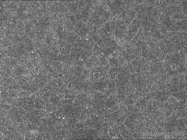

再发上杭州试验中心的图片,供对比。
压碎负荷为84。8KN的B组织照片(合格):
压碎负荷为39。4KN的B组织照片(不合格):
Jasen + 20 感谢上传!

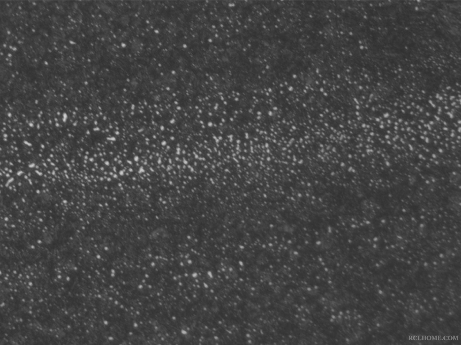

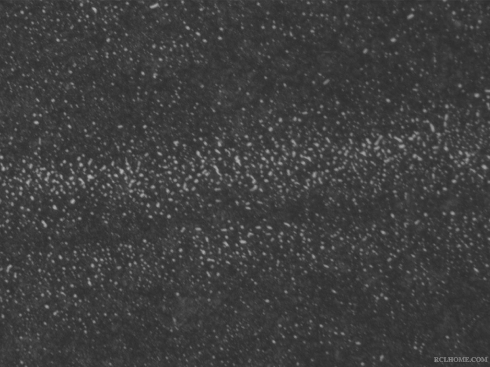

压碎负荷为84。8KN的碳化物照片(合格):
压碎负荷为39。4KN的碳化物照片(I不合格):
Jasen + 20 感谢上传!

发表于 2013-3-5 09:06:00 | 显示全部楼层
用维氏硬度计看组织和专用的金相显微镜看组织是有差别的,光色颜色不一样。。我边上就有2台这样的设备。排除的图片颜色色差比较大,。

发表于 2013-3-5 09:14:19 | 显示全部楼层
热火流苏 发表于 2013-3-4 22:36
再发上杭州试验中心的图片,供对比。
个人浅见,图2中有羽毛状的上贝氏体,是压碎负荷不合格的的原因。
请斧正

发表于 2013-3-5 09:16:32 | 显示全部楼层
碳化物都不好,带状。

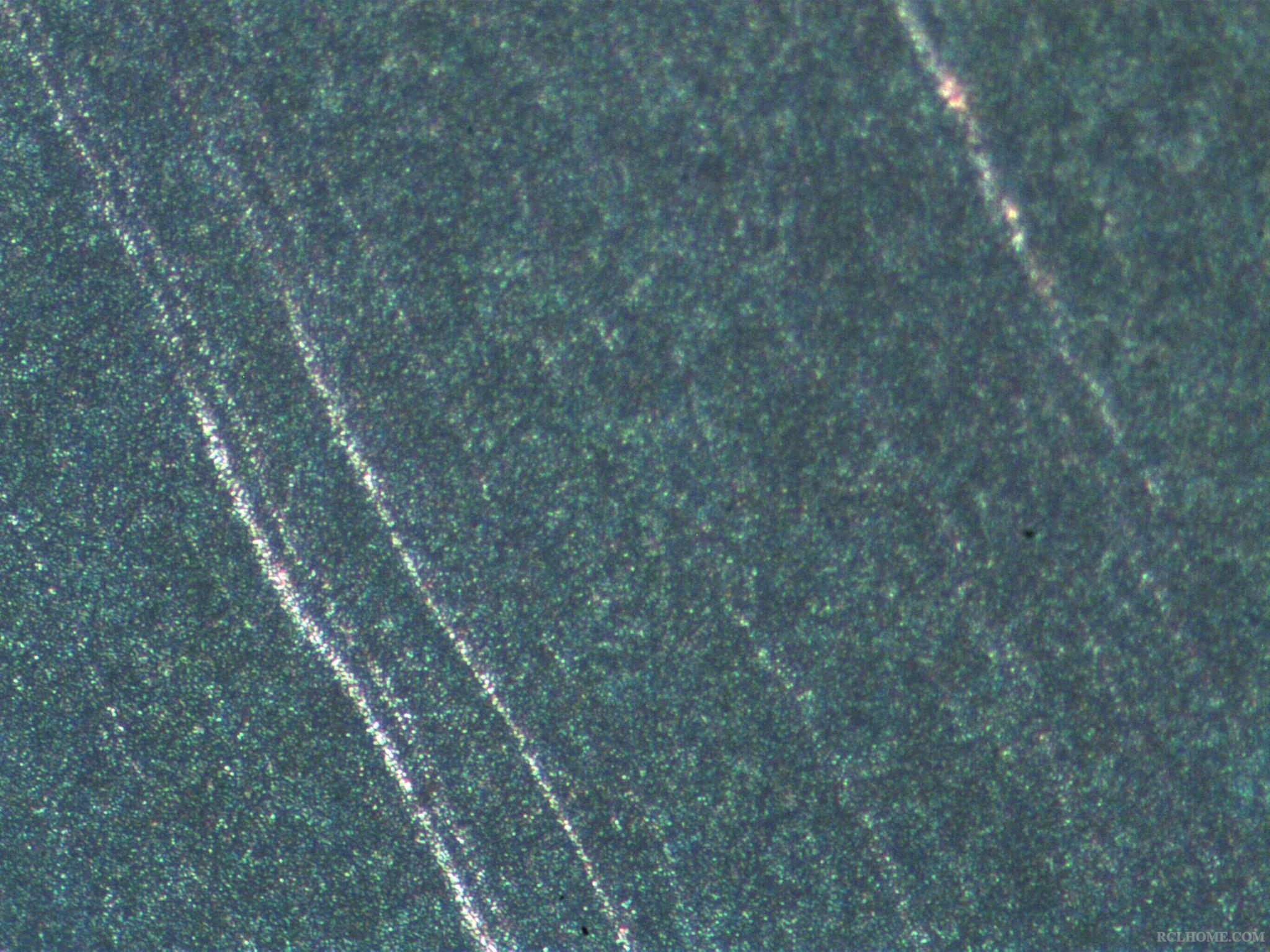

 楼主| 发表于 2013-3-5 10:20:51 | 显示全部楼层
热处理方给出的说法是:碳化物带状是造成压碎负载低的主要原困,并且提供了照片证明。

发表于 2013-3-5 12:24:03 | 显示全部楼层
请教金相人员
不好的图片 贝氏体数量不如第一个多,。请问冷却的温度和时间?
带状的问题不大

发表于 2013-3-5 15:59:18 | 显示全部楼层
杭州轴承试验中心提供的照片还是比较清晰的,与标准图片比来很相似。你这张带状图是多少倍的?按照GB/T18254-2000评定是否合格?

发表于 2013-3-5 17:06:54 | 显示全部楼层
再发上杭州试验中心的图片,供对比。
该图片
第二张 的碳化物偏析比第一张严重的多,
用心如镜:物来则应,过去不留。

 楼主| 发表于 2013-3-5 21:20:23 | 显示全部楼层
dqy 发表于 2013-3-5 17:06
该图片
第二张 的碳化物偏析比第一张严重的多,
第2张是稍严重一点,但最多差1级,个人觉得没你说得那么严重。

发表于 2013-3-7 00:40:18 | 显示全部楼层
      一、带状碳化物严重是造成压碎的主要原因。显然与原材料锻轧及退火质量有关。
    二、等温淬火组织不理想仅是次要原因。
    三、等温淬火工艺参数的控制严重程度与其最终组织有直接关系,特别是等温时间和随后的个别冷却速度有无问题。
    四、不要忽视淬火后的应力状态。
