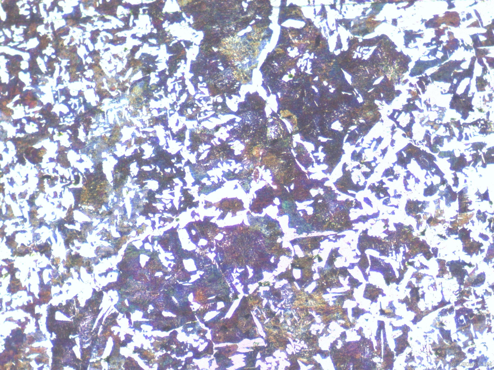

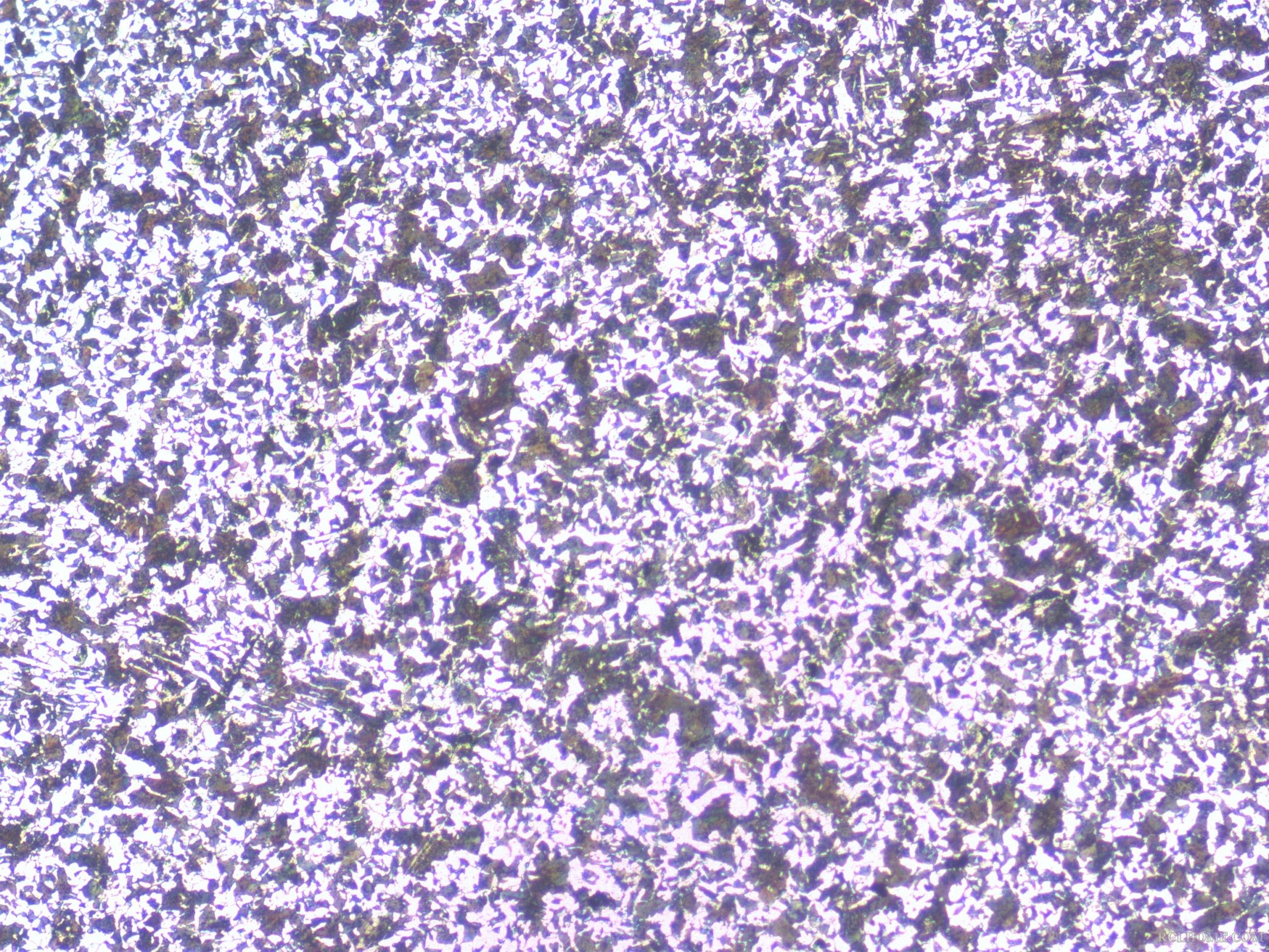

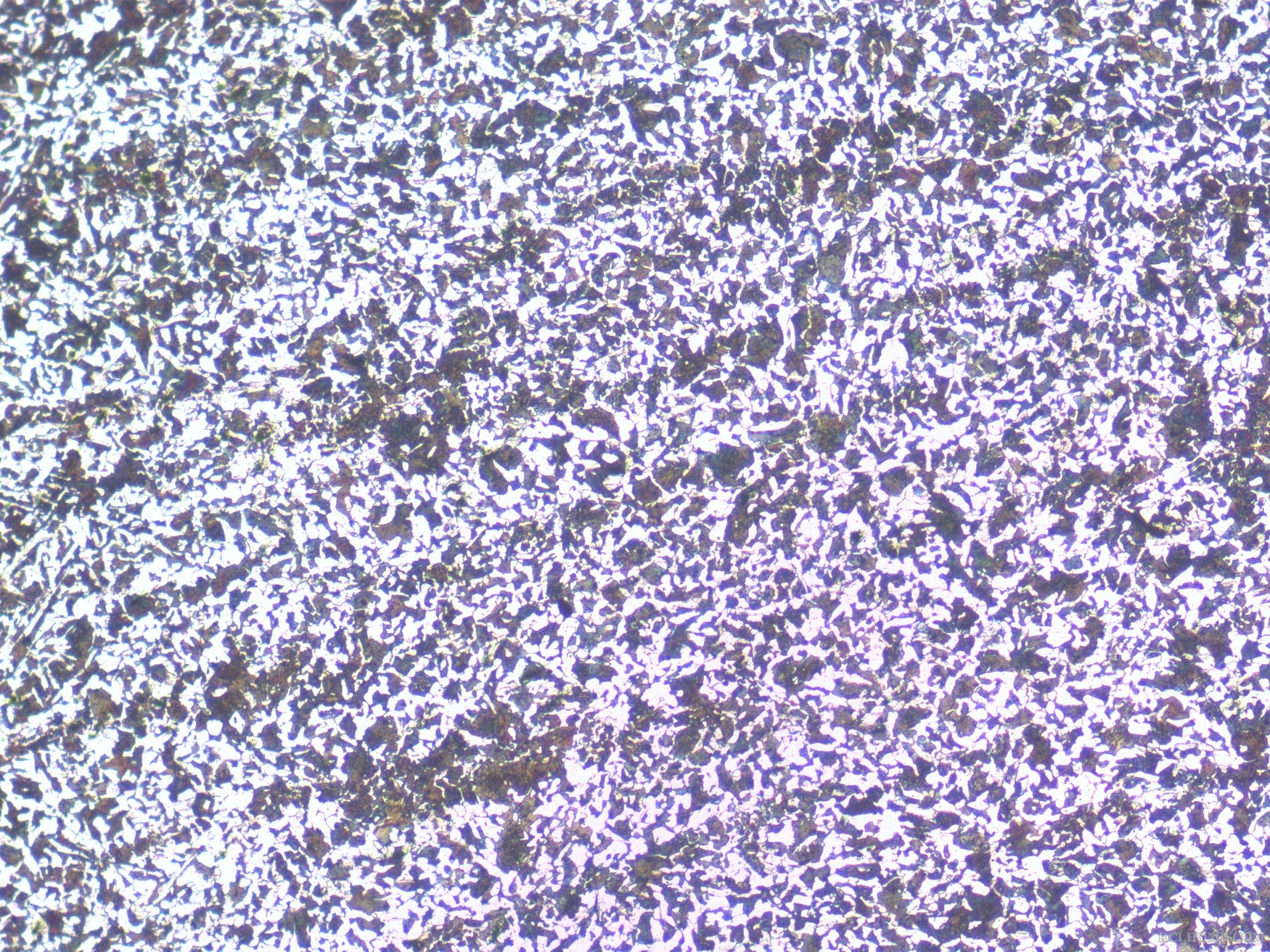

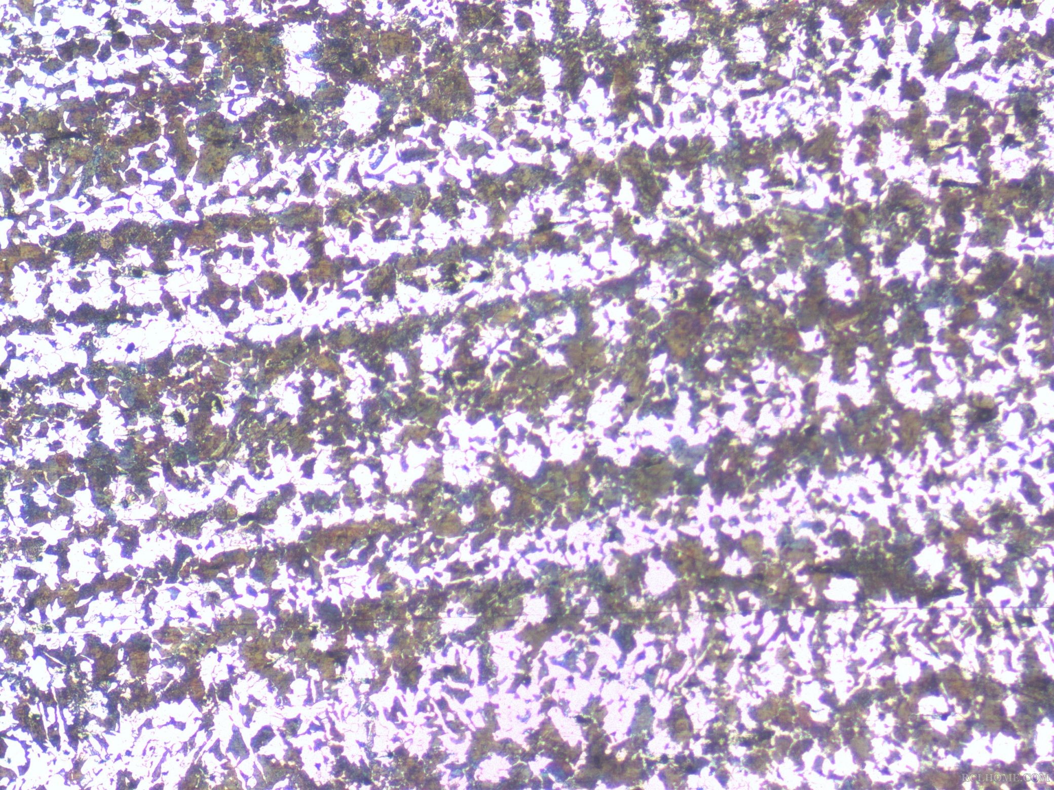

如题:材料45钢,精密铸造件,多用炉正火后出现混晶。工艺:840℃*150分*0.5%(碳势) SNAP-144726-0001.jpg [media=x,500,375][/media] SNAP-144801-0002.jpg SNAP-144840-0003.jpg SNAP-144915-0004.jpg

混晶+枝晶偏析。
发表于 2016-5-9 21:02:26 | 显示全部楼层
          楼主必须清楚:混晶不是正火造成的,而是在熔炼和浇铸过程中形成的,正火难以消除。

老孤啊,客户说我正火的目的就是细化组织,我怎么能说这个是熔炼造成的,正火消除不了呢?最少我要提出铸造如何改进,热处理正火如何改进才行。请各位专家大侠,从主铸造和正火两个方面着手,提出改善的办法。以上4张照片,是我们同一炉正火的产品,是否同一炉钢水浇铸不是太清楚。

发表于 2016-5-10 12:12:43 | 显示全部楼层
铸态消除不好,正火温度有点低,增加20℃试试

 楼主| 发表于 2016-5-11 09:59:05 | 显示全部楼层
我们在870℃也试验过,感觉混晶过多,晶粒也粗大。所以现在选用840℃,150分钟,还是与个别零件是混晶,其他零件组织细化。

发表于 2016-5-11 12:15:15 | 显示全部楼层
daswang 发表于 2016-5-11 09:59
我们在870℃也试验过,感觉混晶过多,晶粒也粗大。所以现在选用840℃,150分钟,还是与个别零件是混晶,其 ...
升到880保温1小时降到840保温1小时出炉,有效果上图片

         混晶一旦形成,热处理几乎无法消除,也许高温扩散退火可以改善,但未必能够消除。

           45#钢840℃正火,还想消除混晶?这可需要相当的技术水平。

楼主这图片看着似乎是带状组织

假如要消除混晶,老孤觉得多少温度可以啊?我得试一试。

          有不少文献资料介绍,完全退火可以消除混晶,但本人并没有机会通过试验验证,如果你有兴趣,可以用840℃这个温度进行退火试试看,不要进行正火。
