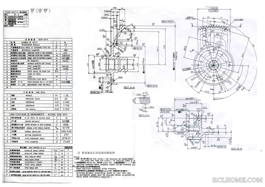

发表于 2016-5-18 19:55:29 | 显示全部楼层
guminjie 发表于 2016-5-18 19:12
杨工,有没有相关的论文让晚辈学习学习
         先看看这个产品(以前在网站都发过的,只是现在一时翻不出来)
