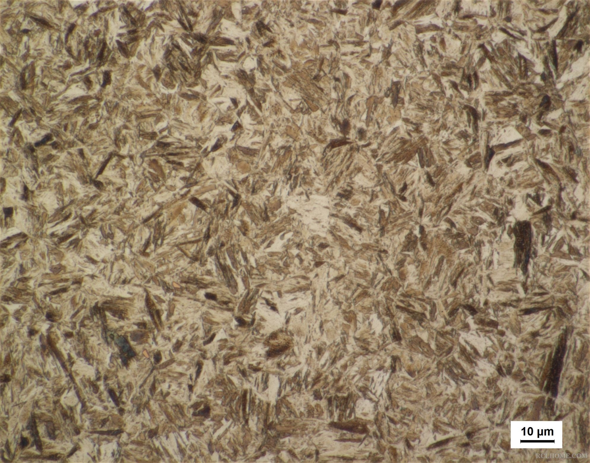

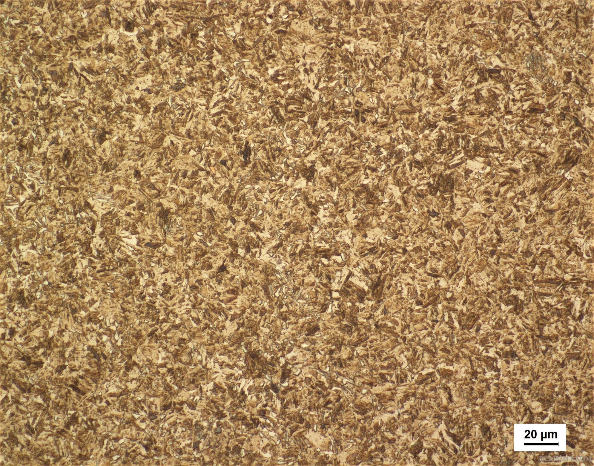

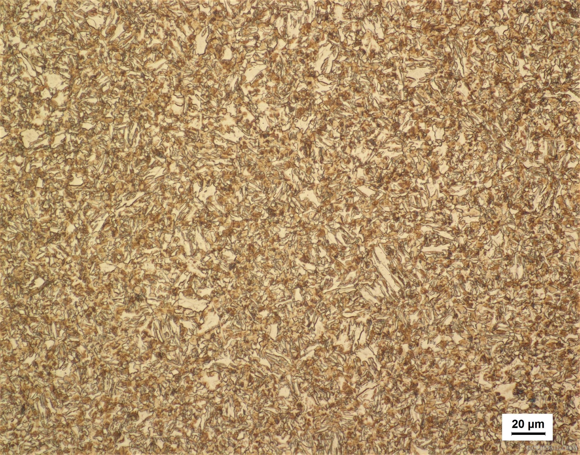

材料22CrMo 大家对比一下这三张组织,先猜猜它们可能的热处理状态,以及它们的不同点,问题点在那?

第一张冷却最慢,最后一张很典型的低碳合金钢的淬火组织,有板条马氏体,也有下贝
 楼主| 发表于 2016-5-12 13:47:41 | 显示全部楼层
michealyong 发表于 2016-5-12 12:38
第一张冷却最慢,最后一张很典型的低碳合金钢的淬火组织,有板条马氏体,也有下贝 ...
朋友认为是冷却问题造成的组织差异?

这个看上去很像你所说的,但是我故意做出这种效果,就是想让大家知道,就算热处理工艺完全一样,也会出现组织上的差异。实际上淬火温度,保温时间所以热处理过程完全一样。

不会吧!预冷时间不同铁素体形态应该有点网才对啊。而且这三张你有没有发现组织差异很大?

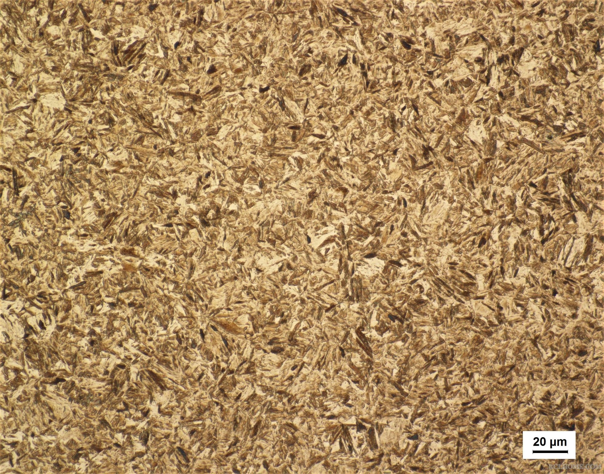

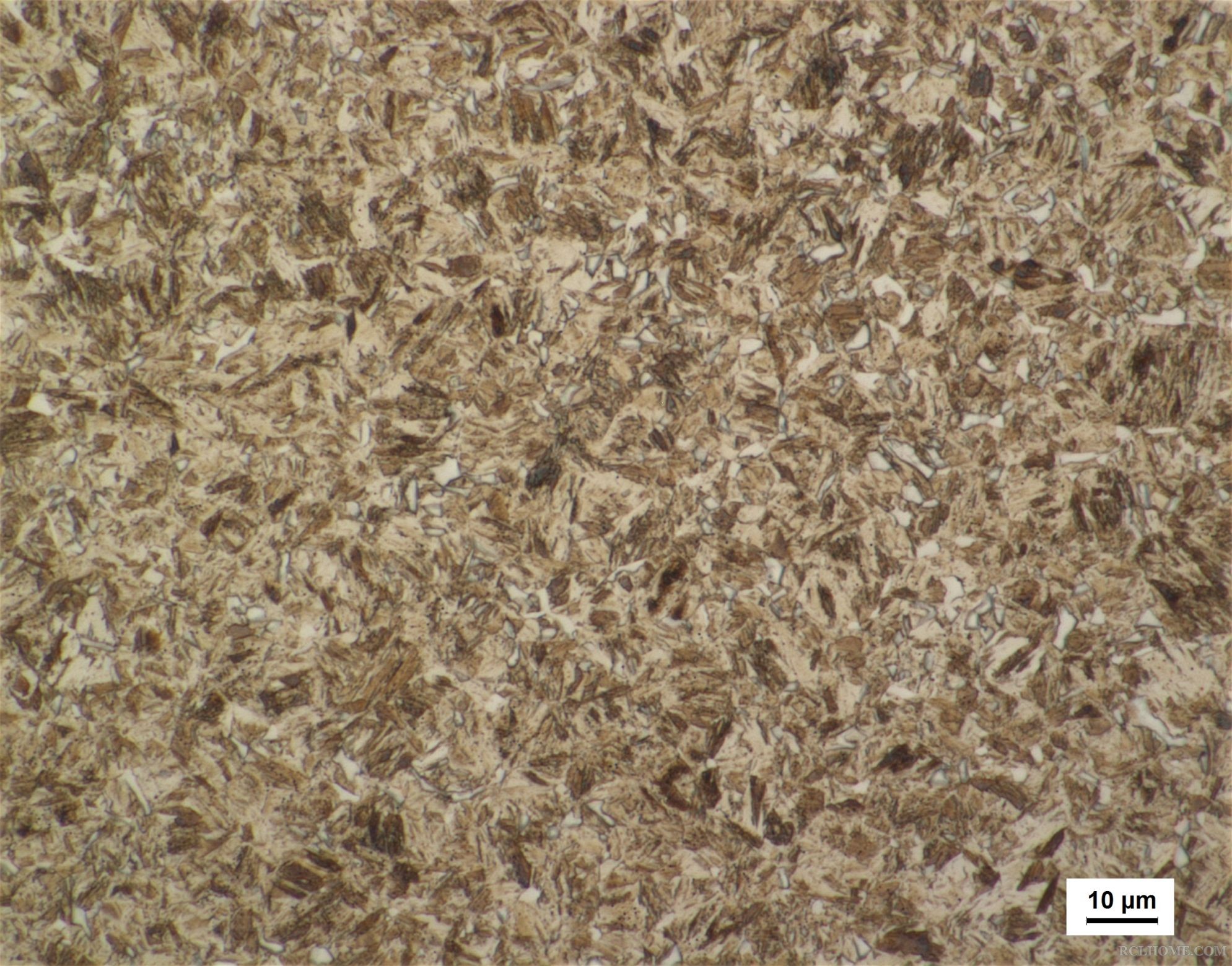

1000x-1.JPG 1000x-1.JPG 1000x-1.JPG 我把1000x的给你们传上来。
