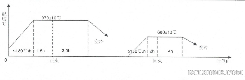

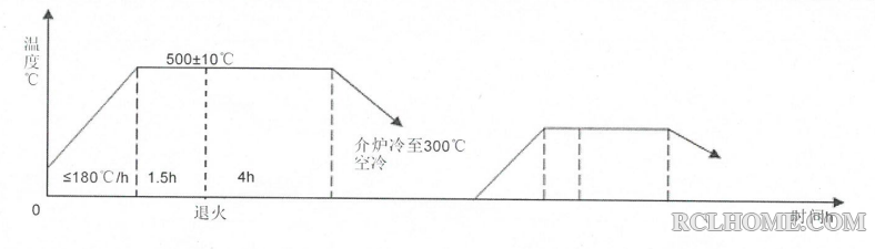

同一批材料 (12Cr1MoVA),同一种规格φ1150*φ989*87
先是正火+回火
然后退火
我想请教一下为什么还要退火啊??
同事说正火是细化晶粒  回火调整硬度  退火为了消除应力
我觉得最后的回火和退火也没什么区别啊  为什么还要多加一步囊

发表于 2016-6-24 14:54:08 | 显示全部楼层
也许这个去应力退火是焊接或者冷变形处理后做吧?

发表于 2016-6-24 17:08:29 | 显示全部楼层
地清雪 发表于 2016-6-24 16:32
那还需在加一道退火工序吗
这个需要向设计人员询问了
发表于 2016-6-24 21:15:22 | 显示全部楼层
貌似改善加工性能的。。。。只是瞎猜。

发表于 2016-6-28 10:47:54 | 显示全部楼层
正火温度这么高,晶粒会否长大呢?
发表于 2016-6-28 11:31:24 | 显示全部楼层
正火+回火后直接再退火?
