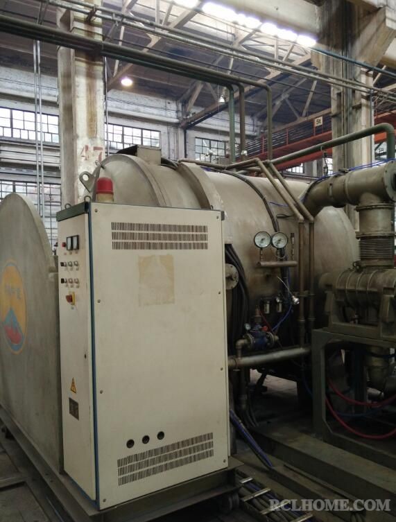

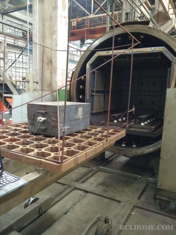

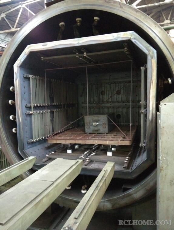

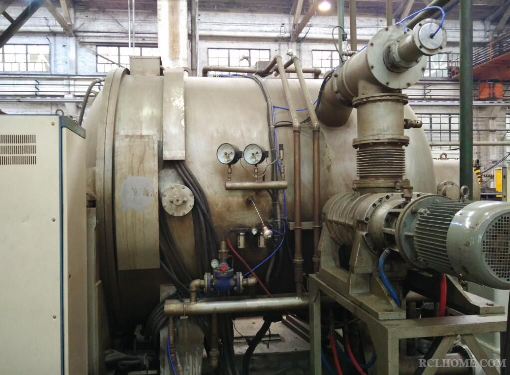

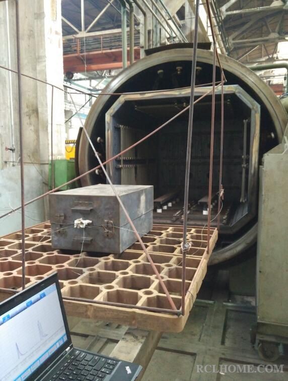

用我公司自己研发的无线实时温度跟踪仪给客户进行真空炉炉温均匀性测试!

是的,设备采集的数据可以无线实时的传送出来,可以同步的看到温度曲线。

 楼主| 发表于 2016-7-5 08:48:47 | 显示全部楼层
ywjianghu 发表于 2016-7-5 06:45
楼主,你照片中的真空炉是什么牌子的什么型号?
貌似气淬炉?
那个没有了解只知道是渗氮炉。
