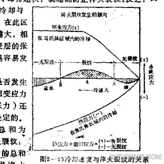

如图,一直以为淬火应力=组织应力+热应力  现在又来个相变应力,相变应力不是组织应力么?求大神分析一下相变应力和组织应力的形成。。。。

个人观点:相变应力和组织应力差不多。以前我们说淬火时组织应力和热应力为主,这里提到的组织应力就是奥氏体面心立方转变为体心立方马氏体体积变化造成的应力。实际上在没淬火前,加热过程中也有组织应力变化,那就是其他组织转变为面心立方的奥氏体,体积可能会减小。这个是很多地方没有考虑的。这个问题也是我当初发渗碳前预备热处理最佳方式里面讨论的一个重点,个人认为很重要。

以前一直以为组织应力和相变应力是热处理过程中的两种应力:组织应力,相变时组织变化产生;相变应力:阻碍相变发生的中阻力。。。现在看来,是同一种应力,即相变过程中,组织变化而形成的应力,只是不同的叫法而已(目前的理解不知道以后会是怎么样)

我一直就是这么理解的
