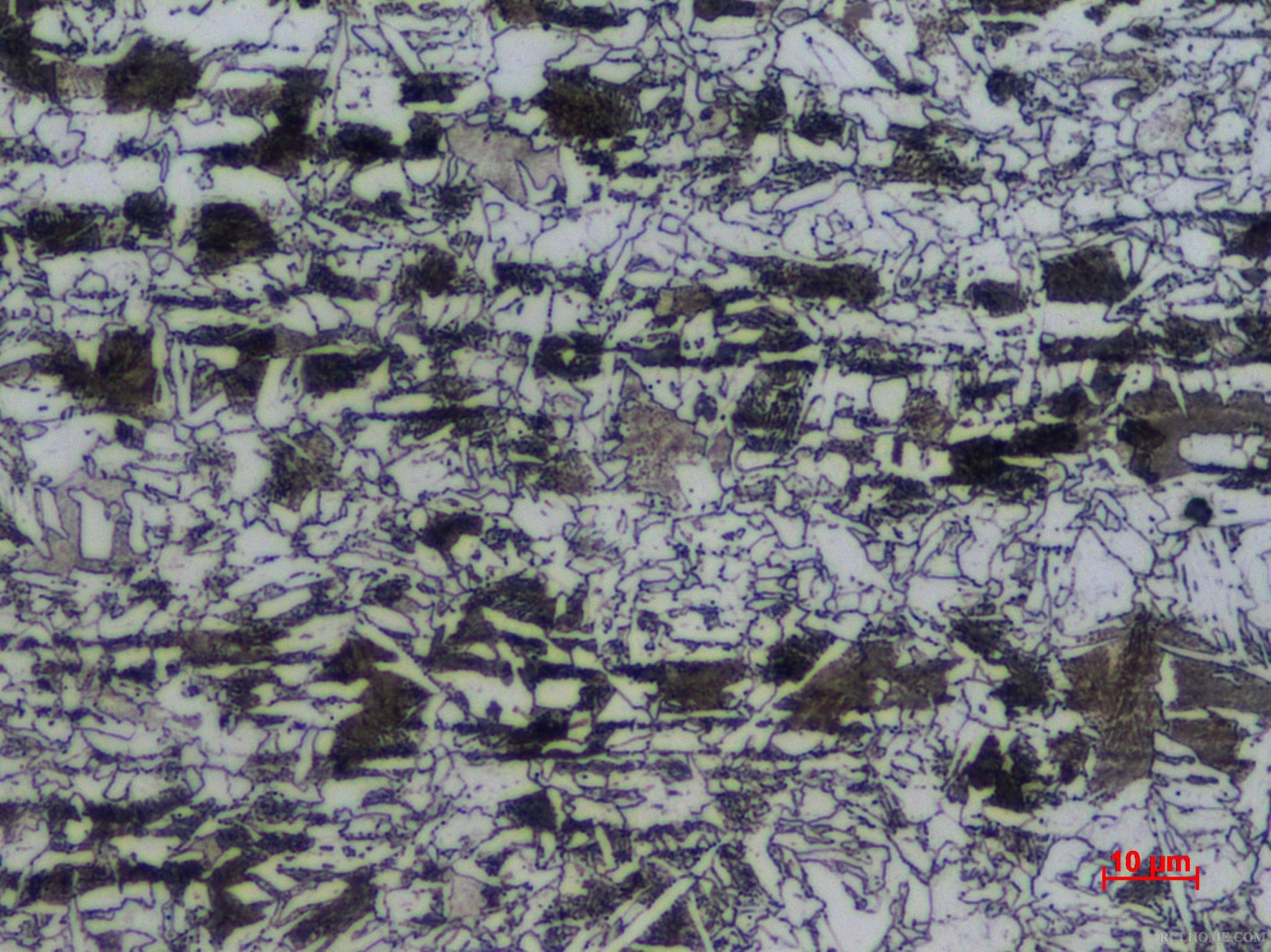

请问各位大神以下金相是什么组织

基板是双相钢热轧来料

发表于 2016-7-12 18:09:49 | 显示全部楼层
感觉是铁素体,上贝和少量珠光体。
发表于 2016-7-12 19:27:31 | 显示全部楼层
还有带状组织,混晶现象
发表于 2016-7-12 19:31:54 | 显示全部楼层
不说材料和工艺,难猜啊。

 楼主| 发表于 2016-7-13 08:23:11 | 显示全部楼层
龟山淬火 发表于 2016-7-12 19:31
不说材料和工艺,难猜啊。
我一直把工业生产中的钢种号和教科书上的对不上号,材料应该是C-Si-Mn-Cr系双相钢,终轧温度880,卷取温度625.合金钢存在偏析是正常的么

 楼主| 发表于 2016-7-13 08:40:38 | 显示全部楼层
Francois 发表于 2016-7-12 18:09
感觉是铁素体,上贝和少量珠光体。
上贝氏体焊接性能差。。。。
发表于 2016-7-13 08:57:26 | 显示全部楼层
双相钢,请问这是那两相组成的钢啊?我觉得这就是铁素体+珠光体啊。或许有点粒状贝氏体。

 楼主| 发表于 2016-7-13 09:02:50 | 显示全部楼层
清淡 发表于 2016-7-13 08:57
双相钢,请问这是那两相组成的钢啊?我觉得这就是铁素体+珠光体啊。或许有点粒状贝氏体。 ...
理论上,我们要的是铁素体+马氏体

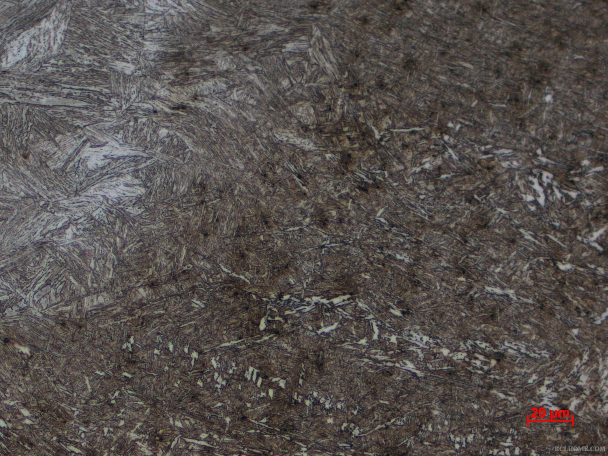

我现在遇到的问题是焊缝热影响区出现了大晶粒的上贝氏体,从基板到焊缝的组织渐变明显。
发表于 2016-7-13 13:37:47 | 显示全部楼层

组织上传了看看。你说的是羽毛状上贝吗?你们焊接后还做热处理吗?

 楼主| 发表于 2016-7-13 15:20:54 | 显示全部楼层
我们是属于激光焊机,有预热及退火处理,下图做上角是不是上贝氏体呢。。
很明显的上贝  发表于 2016-7-13 16:44
不像。  发表于 2016-7-13 16:19

 楼主| 发表于 2016-7-14 08:26:06 | 显示全部楼层
@清淡 产生上贝氏体是不是焊接过程的退火温度太高?

发表于 2016-7-17 09:58:20 来自手机 | 显示全部楼层
焊接后去应力退火不发生相变,这个上贝应该是焊后冷却产生的。

 楼主| 发表于 2016-7-18 10:07:28 | 显示全部楼层
冷却速度太快?
