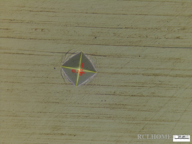

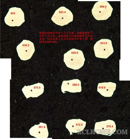

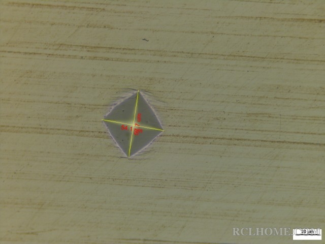

之前发过帖子,关于钢丸硬度不合格的问题。以下是钢丸供应商给的一份分析报告 ②080806 品報08-034(広州華徳).PDF (316.97 KB, 下载次数: 40) (虽然大部分没看懂,但是大概意思知道。而我公司的那个样我觉得不是我镶嵌的,我是把钢丸排整齐才镶嵌的,而他拍的钢丸乱七八糟的,明显是故意把我公司的样弄差来忽悠我)。
    我现在的问题是,这些0.8mm的钢丸全是滚圆的,你们看到这份报告里面提到端面和拉拔方向的说明,不知道他的意思是不是说不要打在拉拔方向上。滚圆的钢丸叫我镶嵌的时候镶端面,这可增加了我不少的工作量了。大家分析一下,在端面和拉拔方向出现这种印记差异的原因是什么?是不是打拉拔方向会出现周边厚度不同而造成印记变形?还是拉拔方向硬度本来就不同造成的?之前我就收集了一些HV硬度印记变形照片想给大家讨论一下,现在大家对印记的变形有什么看法?传几张图片。 已拼接 副本.jpg 500x-1.jpg 对角线一个57.7、一个54。1.纵截面 500x.jpg 对角线一个53.2、一个53横截面

发表于 2013-3-10 19:45:24 | 显示全部楼层
横向截面应力状态相同,纵向截面应力状态不同——平行拉伸方向有残余拉应力,垂直方向有残余压应力。打硬度加载后某方向(可能是平行方向)拉应力超过(那个什么能)引起晶体滑移出现位错。而垂直方向的压应力使压痕缩小,于是产生了图中现象。

横向截面应力状态相同,纵向截面应力状态不同——平行拉伸方向有残余拉应力,垂直方向有残余压应力。打硬度 ...
我对这些什么应力的还要理理,有点模糊。那我想问一下朋友,按这样分析。你觉得对角线长的是沿轴向还是径向?为什么?

4196
发表于 2013-3-10 20:20:21 | 显示全部楼层
对角线相等的是横截面,不等的是纵截面。纵截面的长对角线沿轴向,短对角线垂直轴向。(纵截面不切在中间就算没有径向吧?)纵向能量高,不稳定,加点能量就变了。

 楼主| 发表于 2013-3-13 17:23:32 | 显示全部楼层
qibao9891 发表于 2013-3-13 00:51
这个不稀奇。
钢丝拉完后,有各向异性。长度方向上的强度最高,所以它的硬度也最高,对角线自然就短。
关于你们说的拉拔应力,我想了一下。这钢丝需要淬火,而拉拔肯定不是是淬火以后拉的吧?如果不是淬火以后拉的,那淬火加热到奥氏体化温度,拉拔应力的影响会不会影响不大了?
