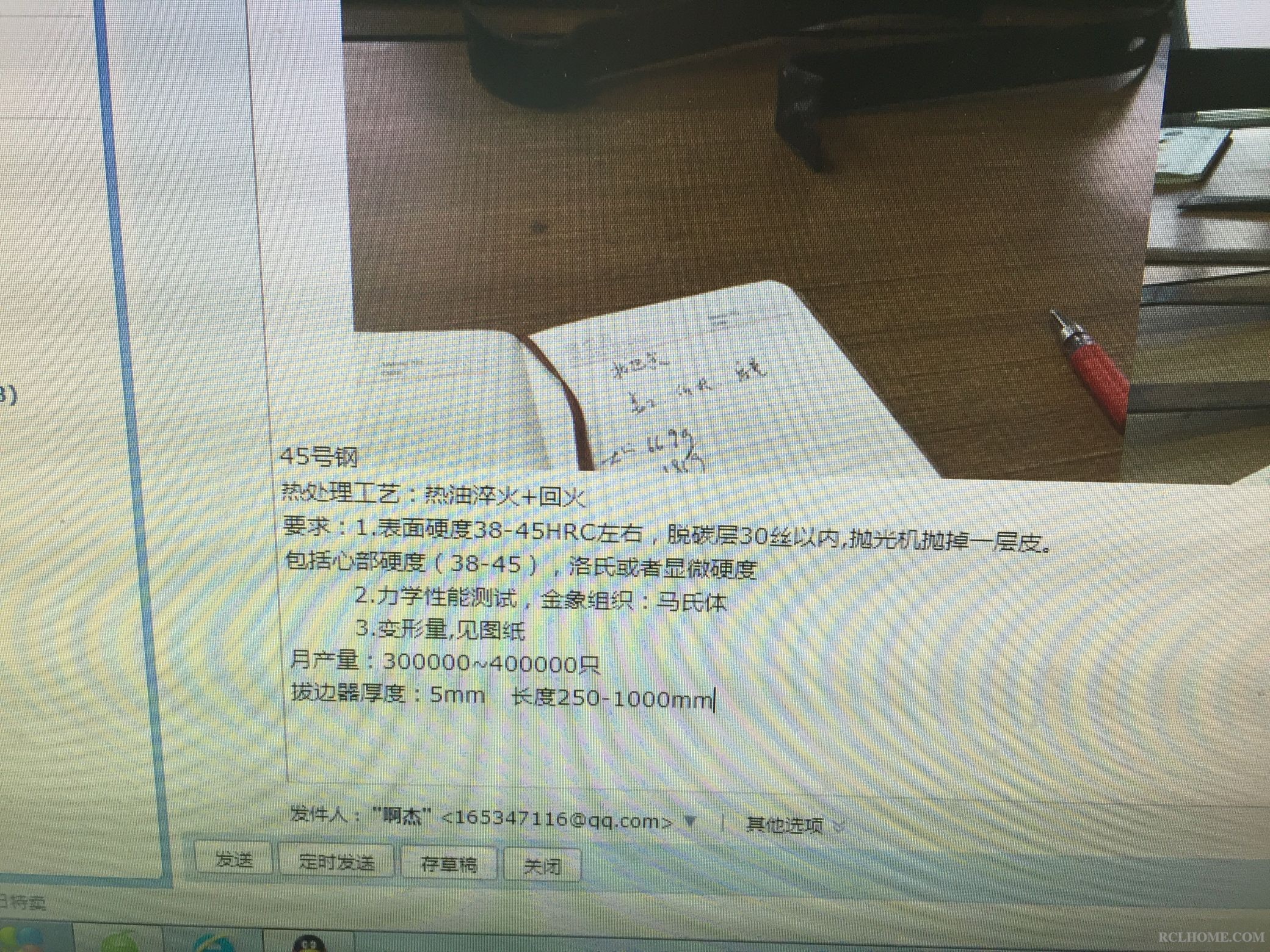

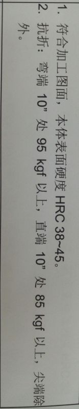

IMG_0641.JPG IMG_0674.JPG QQ图片20160719165054.png 拔边器,45钢,目前问题是这个工件的要求需不需要用保护气氛炉做,如果用保护气氛盐水冷能达到53hrc吗(客户要求淬火后硬度53),目前工装考虑吊装如果用盐水冷却工装会损坏吗,请家里面人不惜赐教!

 楼主| 发表于 2016-7-23 09:48:16 | 显示全部楼层
cnszgong 发表于 2016-7-22 14:00
这零件用弹簧钢可能更好吧!
龚工,这个产品有45号钢 和55号钢 ,是拔钉器

 楼主| 发表于 2016-7-23 09:51:38 | 显示全部楼层
潇潇暮雨 发表于 2016-7-22 10:10
你们的啥设备可以使45钢淬油能淬硬至53HRC以上?
油冷已经试过。30hrc
