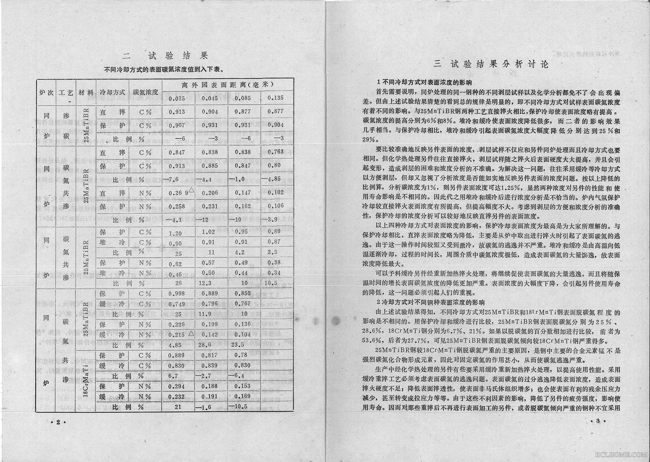

四点结论:
1.不同的冷却方式对试样表面碳氮浓度的影响相差很大.
2.采用炉内气氛保护冷却试样的表面浓度可以近似表征直淬零件的表面浓度.
3.具有强烈碳氮化物形成元素的钢种脱碳氮倾向比无强烈碳氮化物形成元素小.
4.对那些缓冷重淬后不再进行表面加工的零件,或者脱碳氮倾向严重的钢种不宜采用缓冷重新加热淬火处理.
