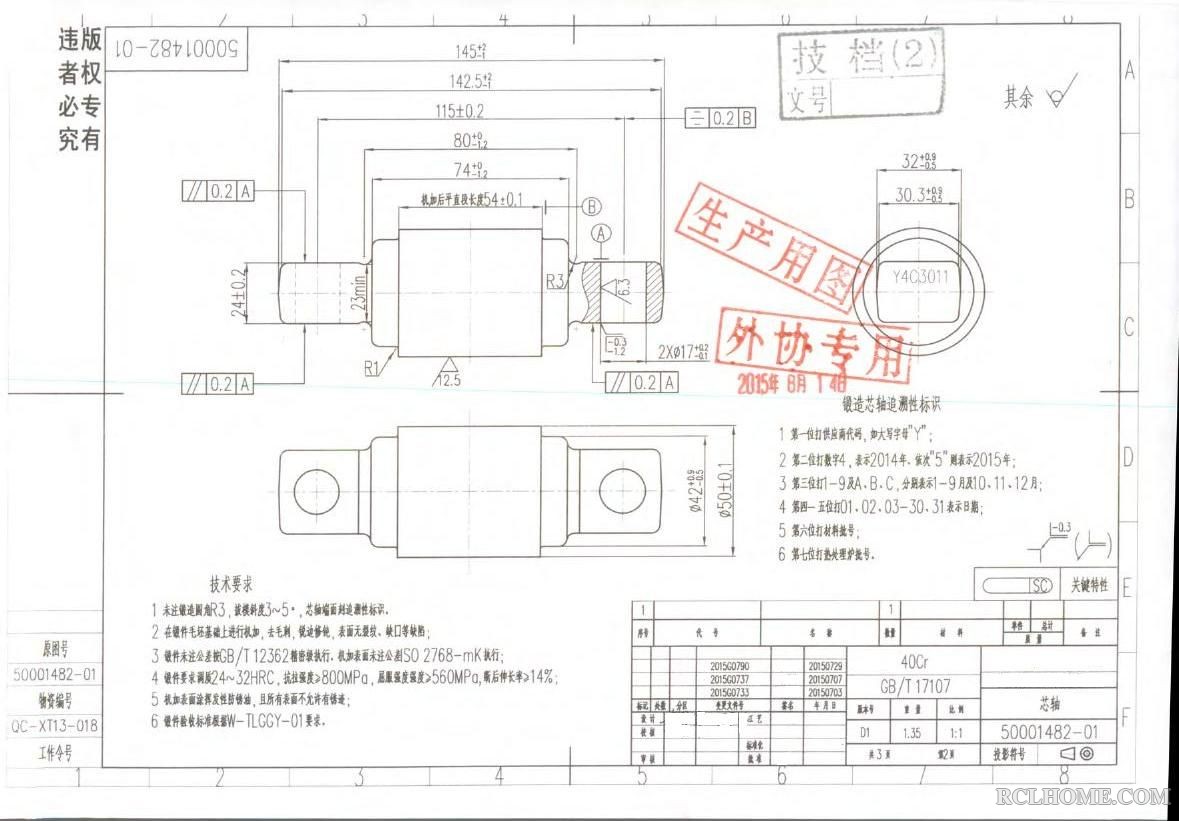

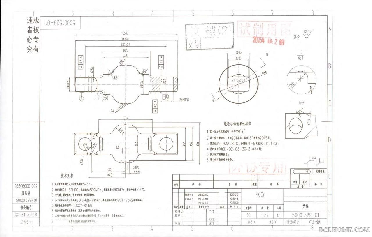

材质为40Cr,下面是产品热处理要求
芯轴50001482/1529-01的热处理要求:
1.磁粉探伤处理无开裂;
2.热处理调质硬度:24-32HRC;
3.金相组织和晶粒度:金相等级必须优于4级以上(含4级),晶粒度必须优于6级以上(含6级);
4.机械性能:抗拉强度≥800MPa,屈服强度≥560MPa,断后伸长率≥14%,冲击功≥39;
 楼主| 发表于 2016-8-3 21:51:39 | 显示全部楼层
客户对于质量的稳定性与一致性要求挺高。客户要求1000件产品中有一件不合格都得退货。
希望专家在设备选型、技术保障方面给些建议。
