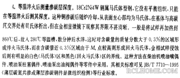

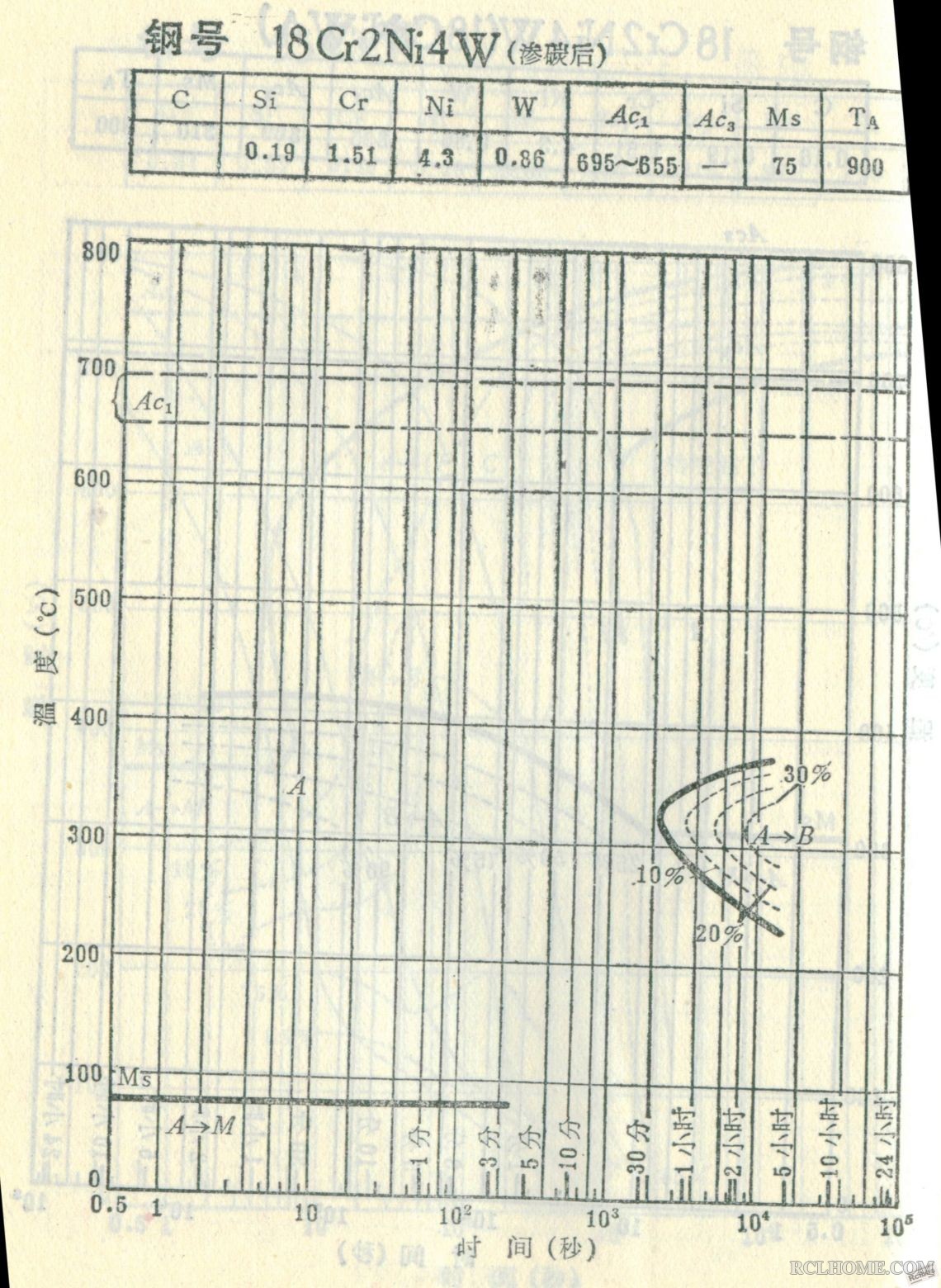

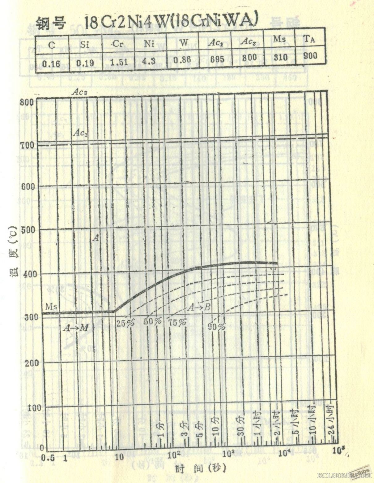

发表于 2016-8-6 10:17:35 | 显示全部楼层
清淡 发表于 2016-8-5 16:11
那就是说正火很多时候实际上得到的是淬火组织了。如果是我,我不会采用正火,我会和正火一样的温度和保温 ...
        怎么可以这样来理解非平衡组织呢?       “正火的冷却方式是非平衡冷却,所以正火后的组织并非平衡组织”,这句话不是说正火大部分时候得到的就是淬火组织!
       非平衡组织是针对平衡组织而言的,而平衡组织一般是指在平衡冷却条件下获得的退火组织。
        即便这样定义“平衡冷却”和“平衡组织”还是不能涵盖所有的材料:例如,18Cr2Ni4WA这种材料,即使在平衡冷却条件下也无法获得“平衡组织”
