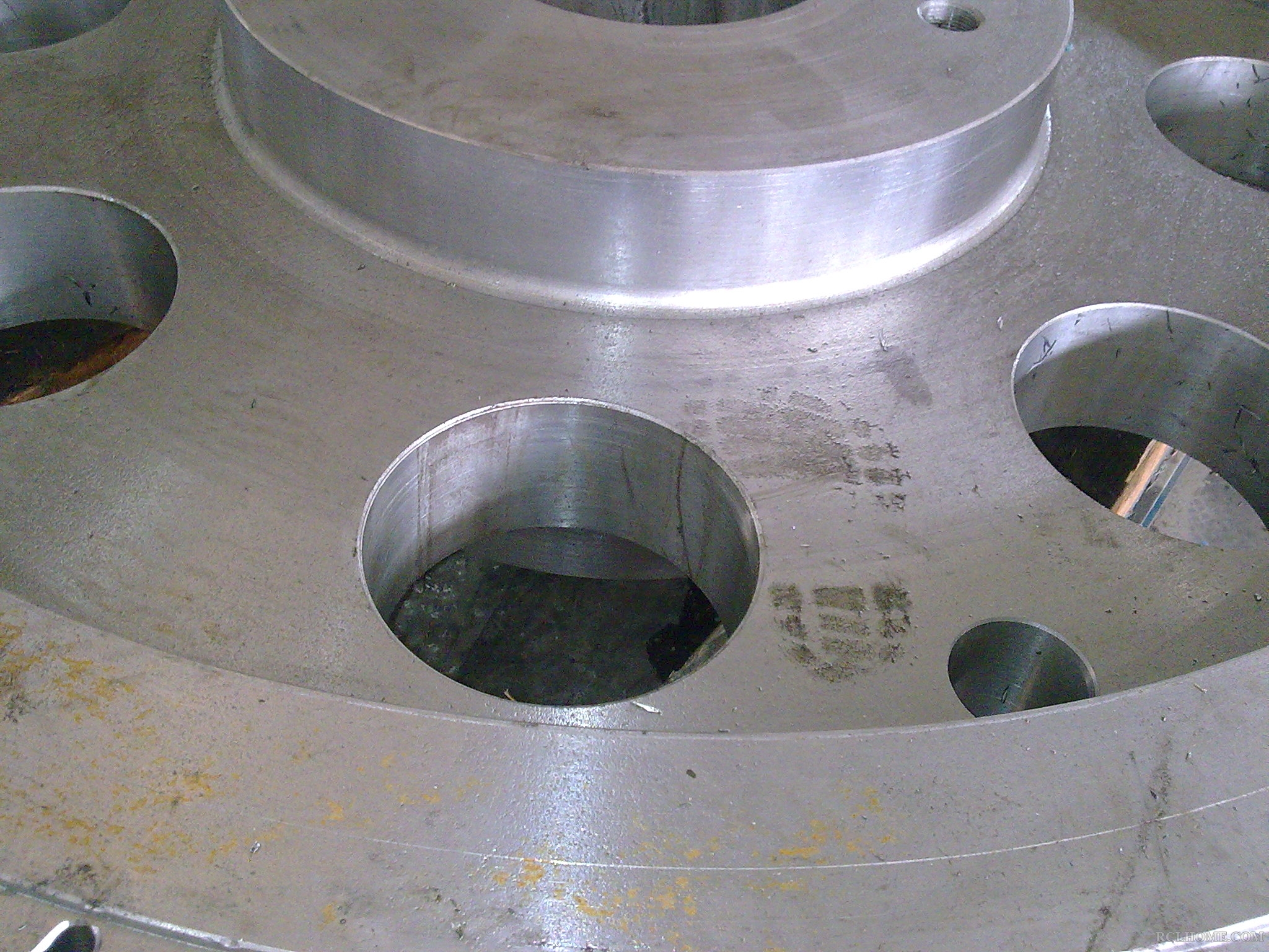

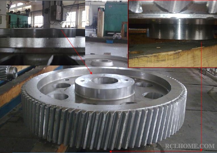

发表于 2013-3-9 18:01:32 | 显示全部楼层 |阅读模式
齿轮直径1800mm,内孔的两边有凸台,幅板厚度100多毫米。零件总重3吨多。

发表于 2013-3-9 18:57:21 来自手机 | 显示全部楼层
平装?竖装?个人觉得平装。内孔多,保证了零件中央与周围时间差不至于过大。保齿轮。凸台两边都有,这个先后入油,热后相差太大就磨。
 楼主| 发表于 2013-3-9 19:08:25 | 显示全部楼层
平装怎么支撑比较好?

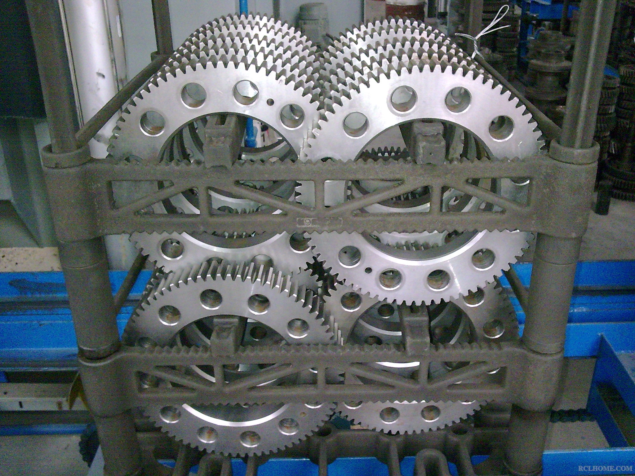

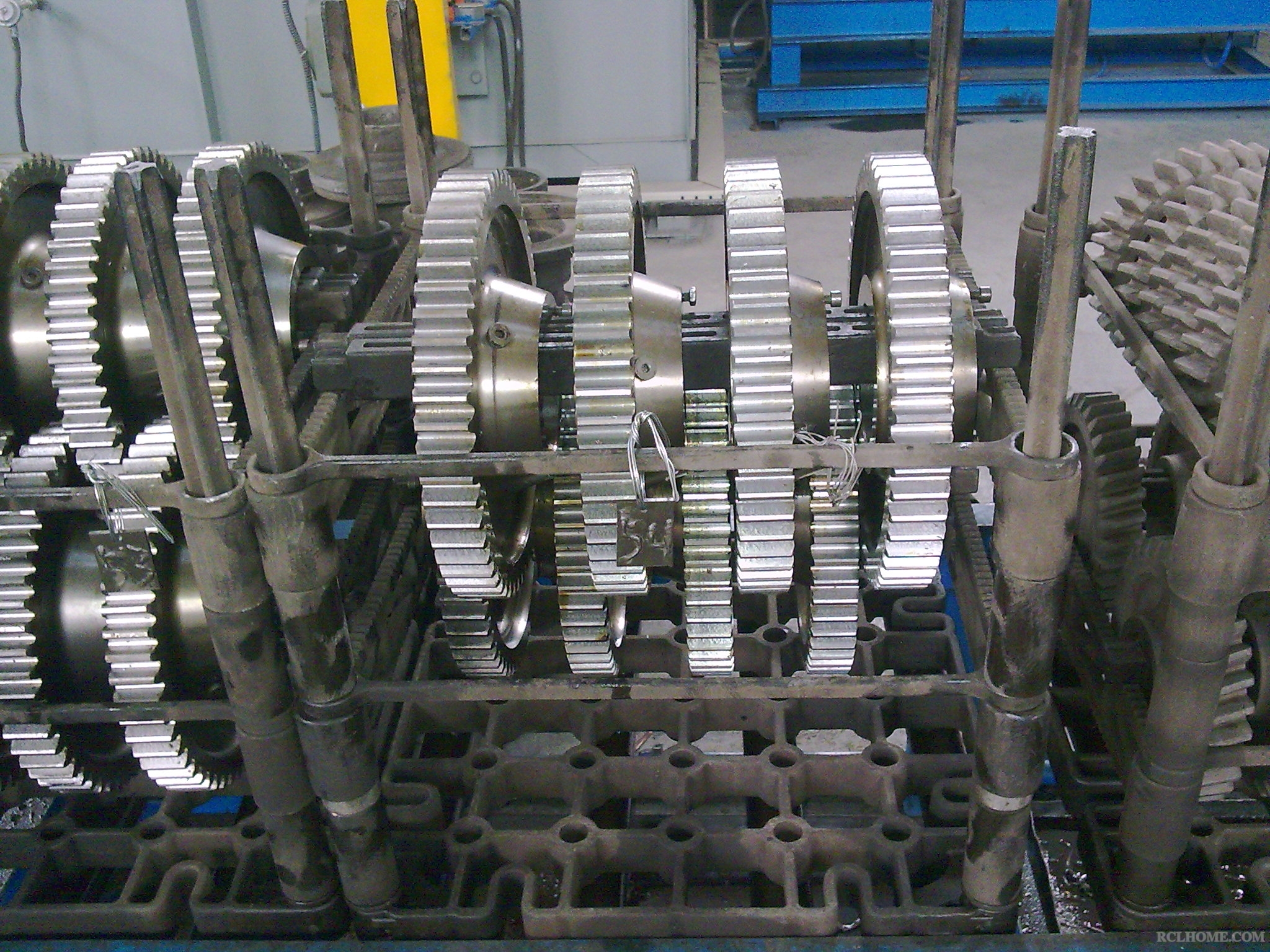

发表于 2013-3-11 18:03:04 | 显示全部楼层
请看我司的盘形齿轮装炉方式(这是连续推盘炉的,多用炉也是一样的)

发表于 2013-3-11 22:04:56 | 显示全部楼层
cnszgong 发表于 2013-3-9 21:37
想到一块儿去了。
龚工:是用大型丼式渗碳炉渗碳淬火处理吗?怎样的吊装??我觉得产品的放置应该可以解决(凸缘接触,支撑齿轮一边的平面),吊装的方式还是问题!
