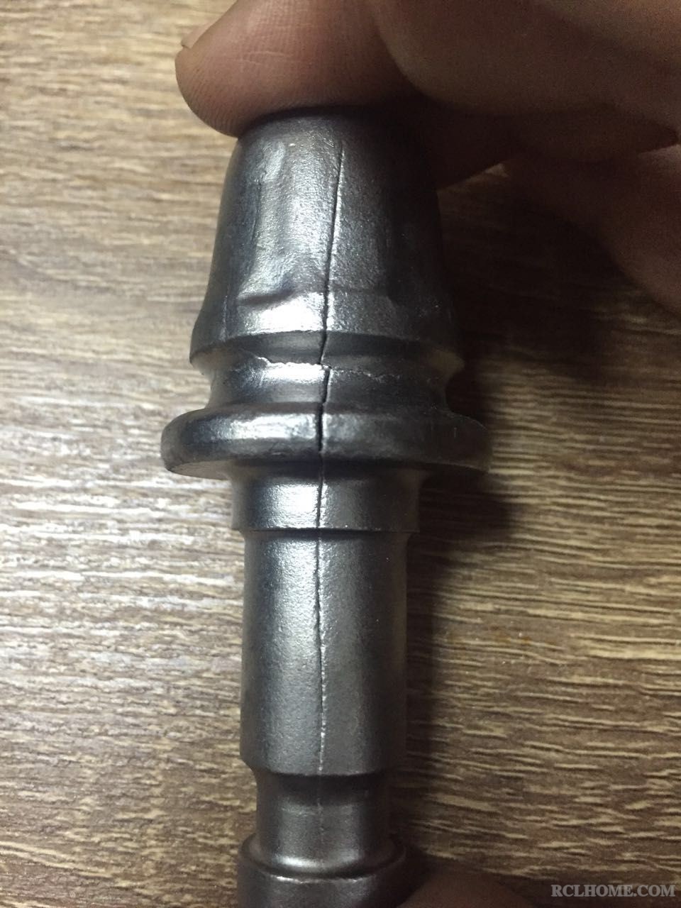

这种纵裂看起来就很像是淬火裂纹了。

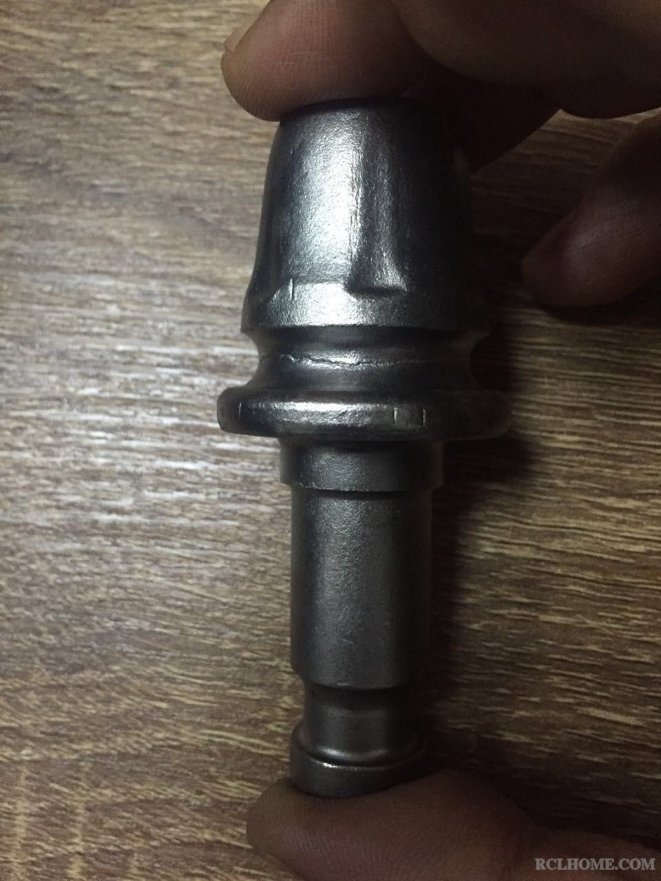

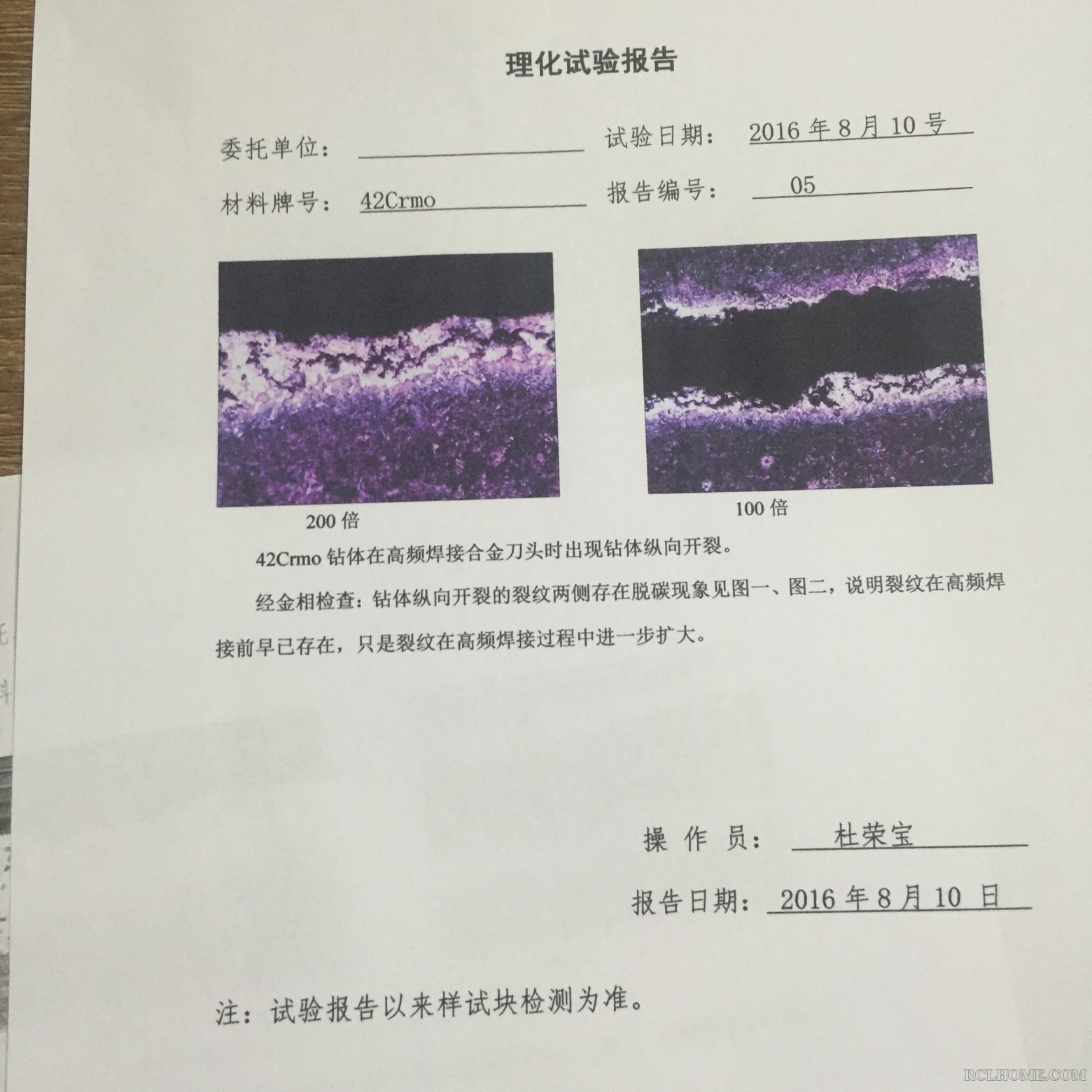

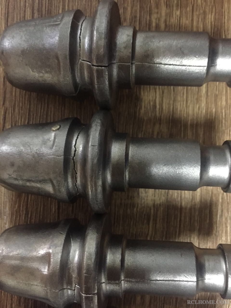

今天我们拿去热处理厂做了初步分析,这个裂纹 在钢材挤压之前就已经有了。金相图每天我上传给大家看看。

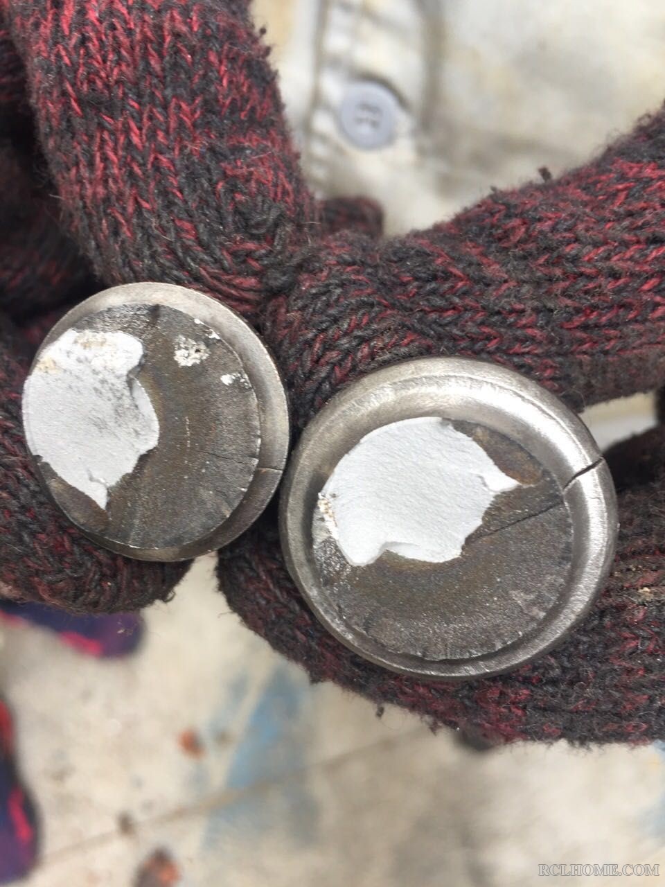

我们的问题,产品怎么会裂成这样。包括后面的我们直接用榔头就敲断了一个。 各位请指教
 楼主| 发表于 2016-8-9 16:50:56 | 显示全部楼层
原来做的产品,无论是硬度 还是韧性 都非常的完美。但是这批母体在同等工艺条件下 就全部裂纹。而且每个产品的裂纹还不一样。上图集中是裂的非常严重的。很多就是一道很长的浅纹

我们昨天在一批没有热处理之前的产品上面发现了 裂纹。现在推断是工艺 导致裂纹迅速扩大。
