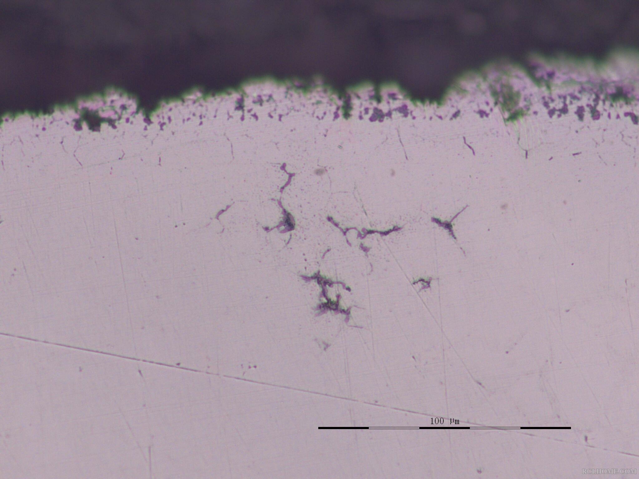

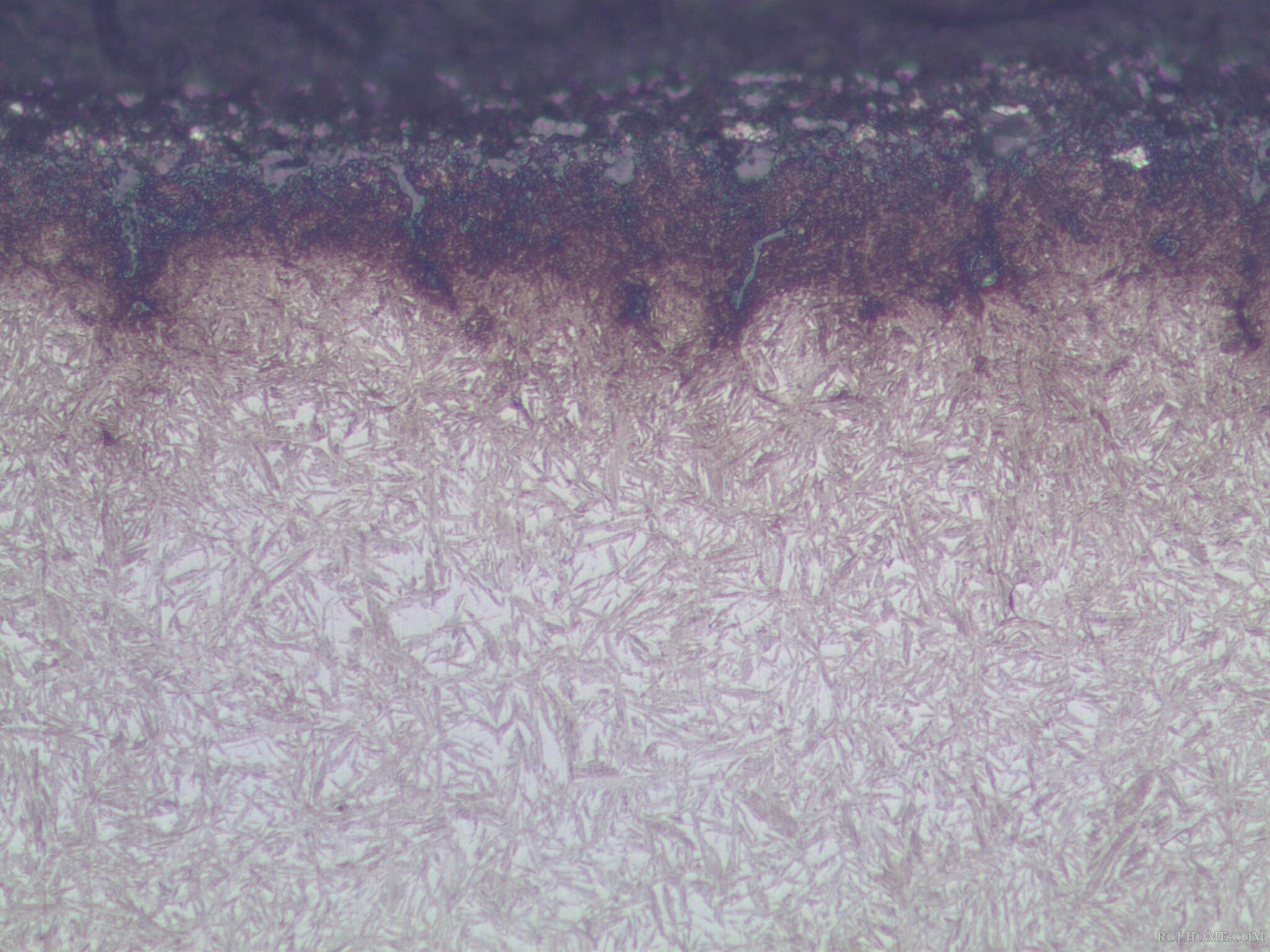

材料18CrNiMo7-6,热处理渗碳淬火,请问是否为内氧化?
抛光后100X
抛光后100X
抛光后500X

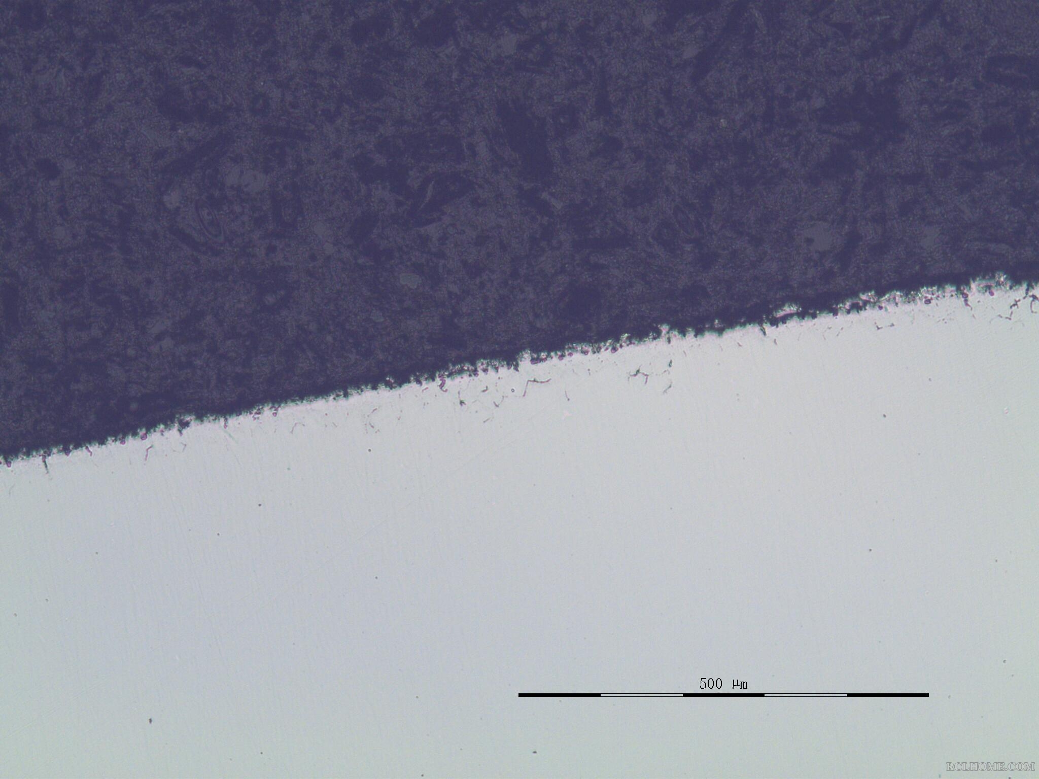

浸湿后500X
浸湿后500X

我看是属于内氧化。术语叫黑点、黑带和黑网。估计在0.02左右吧。建议你测量一个准确值。

个别位置达到0.1mm,我出报告写的局部>60μm,我认为这个产品是不好的,领导们都不认(热处理师傅口才很好),说是好的,还给热处理一个大红花。热处理师傅说不是内氧化,内氧化不会这么深。

你发的图片,不会达到0.1mm。这不是主要的。坚持原则是对的。你再发个典型的图片,我们再确认一下可好。技术问题相对解决起来容易,令人头疼的是,时常会夹杂社会问题在其中。要注意工作方法,好吗。

感觉 第一张和第二张是晶界内氧化。但第三张是经过腐蚀的,只能看到表面非马组织,非马组织和晶界内氧化还是有区别的。

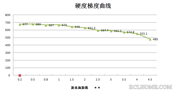

可不可以把HV的硬度梯度发上来看看?我问的主要是温度,你发个流程给我。以前我看到过别人的帖子,为了赶时间,没走正规工艺路线。但是他说效果还是可以,但是我不知道具体如何。

可不可以把HV的硬度梯度发上来看看?我问的主要是温度,你发个流程给我。以前我看到过别人的帖子,为了 ...
梯度
梯度
不清楚温度是多少,好像是930℃

这个材料 >4.0mm的有效硬化层深也不至于出现0.1mm的晶界内氧化呀。
