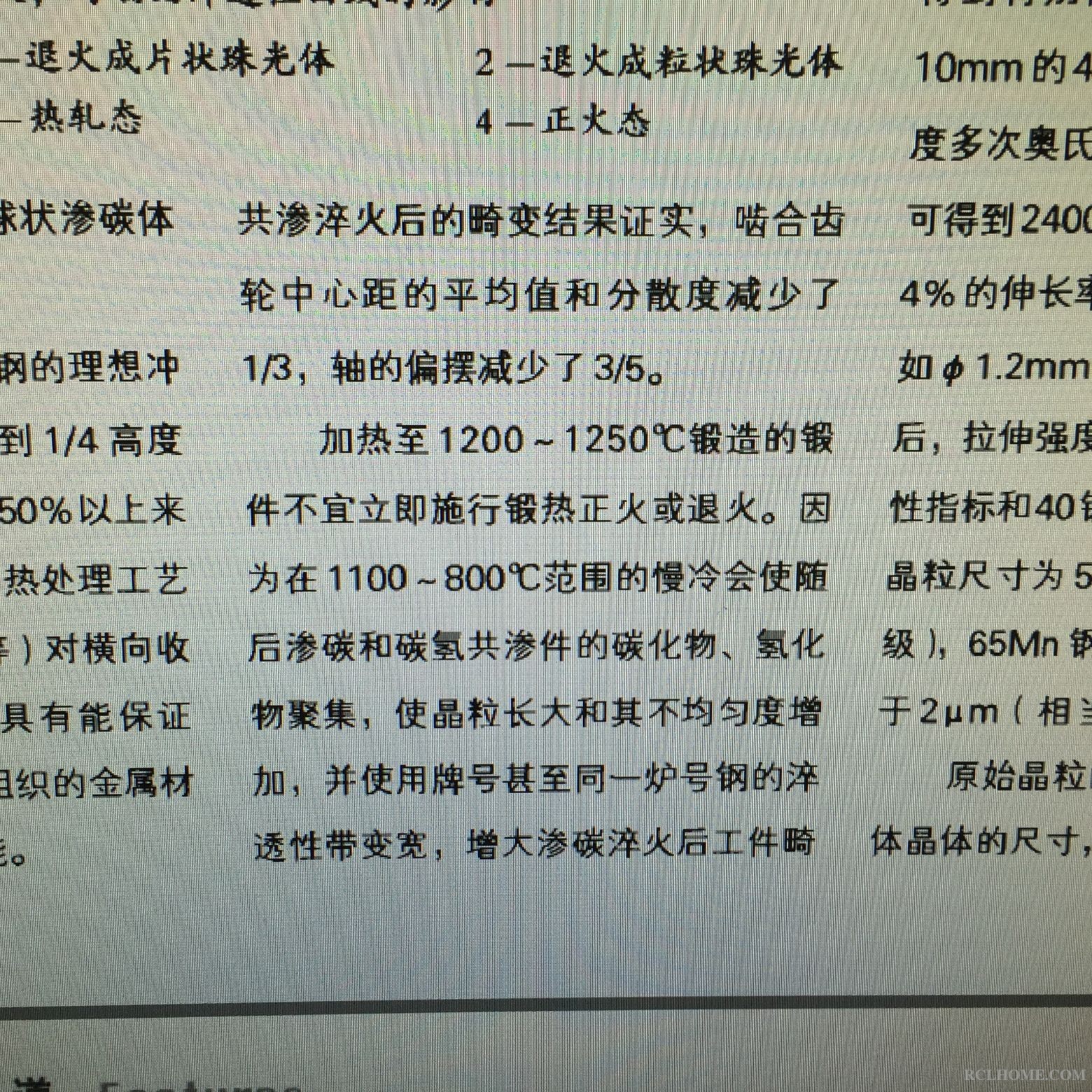

以前一直以为淬透性带宽越大就是代表淬透性越好的意思,请问各位是这样的吗?

以前听师傅讲过,有点模糊了。今天看了一篇论文,讲到带宽的问题,带宽过宽不好,变形很大。但是一般我们买的钢,会有带宽的要求吗?
