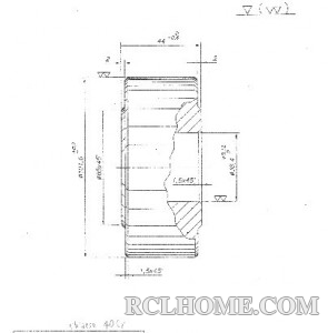

材质40Cr 直径101mm厚度44mm中间是38mm通孔,表面光面的工件,单个2.2公斤,客户要求淬火回火,硬度要达到HRC58 -62淬火深度要5mm,内孔、外圆、侧壁都要。 就是破开后测5mm的地方硬度也要达到58要用什么设备跟工艺?

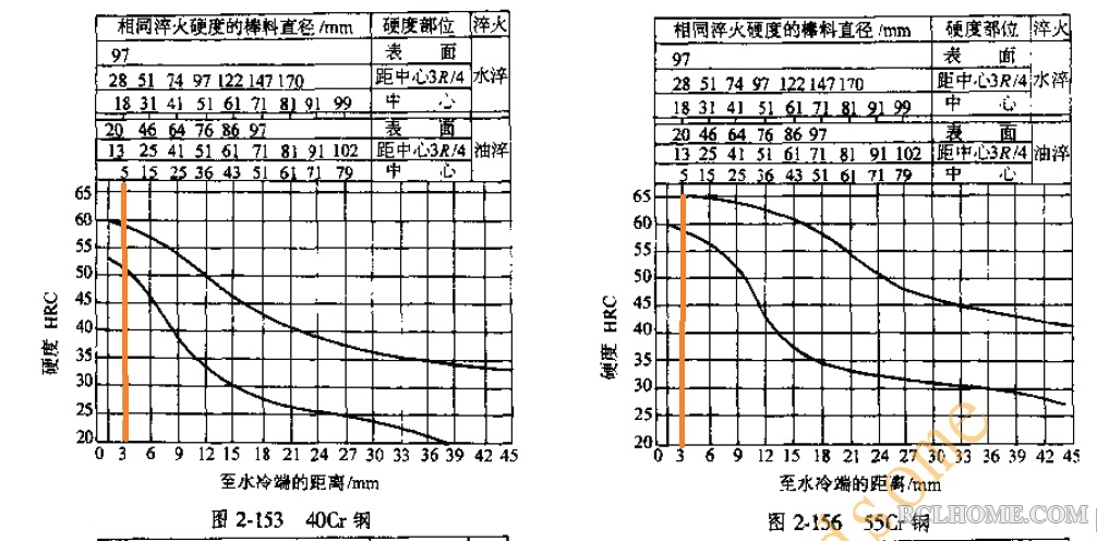

从淬透性曲线来看,似乎很难保证,出个主意,把材料改成55Cr吧,不会贵很多的,就是多点碳而已,请看下图对比,应该就能明白了:
水淬的话,28毫米有效厚度的零件,3/4半径处的硬度,55Cr材料能够做到59HRC以上了。
沧海一声笑 + 10 感谢交流!
