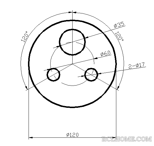

         各位专家,要在一个Ф120×150的圆柱体的半径上挖取3个圆柱体试样,采用哪种先进方法效率最高?线切割效率太低

 楼主| 发表于 2016-9-2 13:49:15 | 显示全部楼层
          钻?那不是搞反了吗?最好保留的事从大截面圆柱体上挖取的小圆柱体,而不是母材

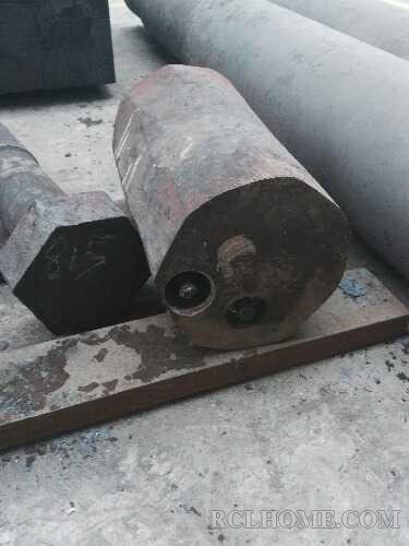

发表于 2016-9-2 14:31:52 | 显示全部楼层
可以用套料钻。我们这儿本体试样都是这样取的。

 楼主| 发表于 2016-9-2 15:49:38 | 显示全部楼层
          把旁边多余的“肉”通过钻削剥掉,然后再用车床车圆?

发表于 2016-9-2 16:30:00 | 显示全部楼层
不是。你百度一下“套料钻”,看下照片就能猜出来咋弄的
 楼主| 发表于 2016-9-2 16:33:29 | 显示全部楼层
是不是搞反了?需要保留的是Ф35×150和Ф17×150的小圆柱,而不是钻出Ф35和Ф17的深孔

老孤,这个切割有何意义? 做个砂模子,铸出来就好了吧
 楼主| 发表于 2016-9-3 09:35:25 | 显示全部楼层
cnszgong 发表于 2016-9-2 18:33
做过重庆凯瑞的产品。
          你做的是17Cr2Ni2MoH的地铁齿轮吗?现在还做吗?

 楼主| 发表于 2016-9-3 09:38:30 | 显示全部楼层
东方 发表于 2016-9-3 08:41
算热加工了吧    电火花形式
         搞反了,要留存的是Ф35×150和Ф80×150的圆柱体,而不是在母材上加工Ф35×150和Ф80×150内孔!
 楼主| 发表于 2016-9-3 09:39:14 | 显示全部楼层
          这是特定的分析试样,必须这么做

发表于 2016-9-3 09:46:07 | 显示全部楼层
1 钢厂都是采用”空心钻“取样,标准钻头取出直径φ32的性能试棒,应该就是楼上说的“套料钻”,好像你们济南就有一家生产这个设备的。
2 端淬试棒也是这样取样的。

发表于 2016-9-3 09:53:41 | 显示全部楼层
Kiyogear 发表于 2016-9-3 09:46
1 钢厂都是采用”空心钻“取样,标准钻头取出直径φ32的性能试棒,应该就是楼上说的“套料钻”,好像你们济 ...
对的。钻头是空心的,有不同的规格,可以掏出不同直径的试样。

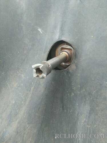

发表于 2016-9-3 11:32:36 来自手机 | 显示全部楼层
这样的钻头。
