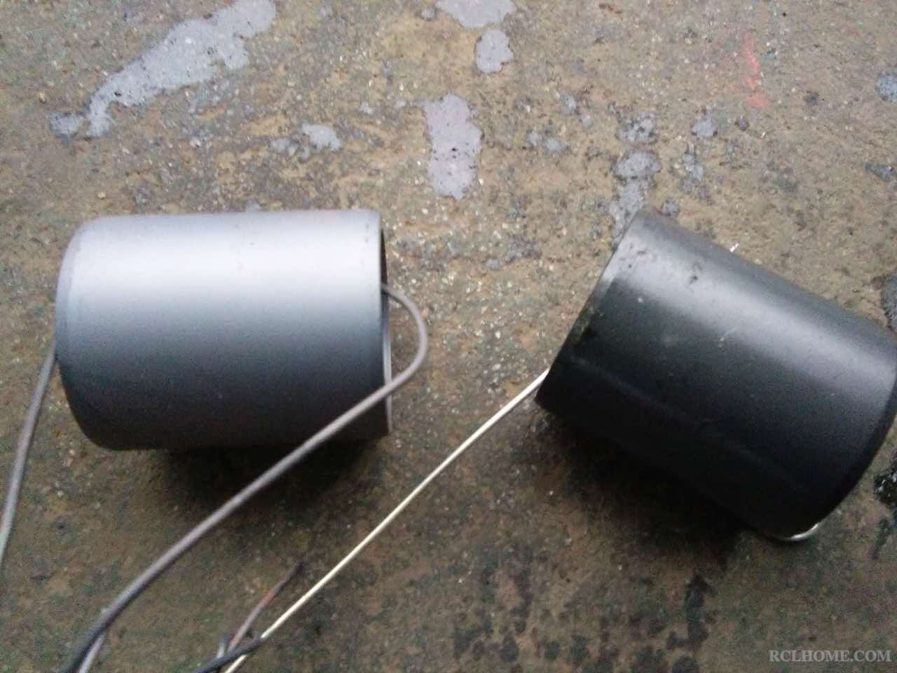

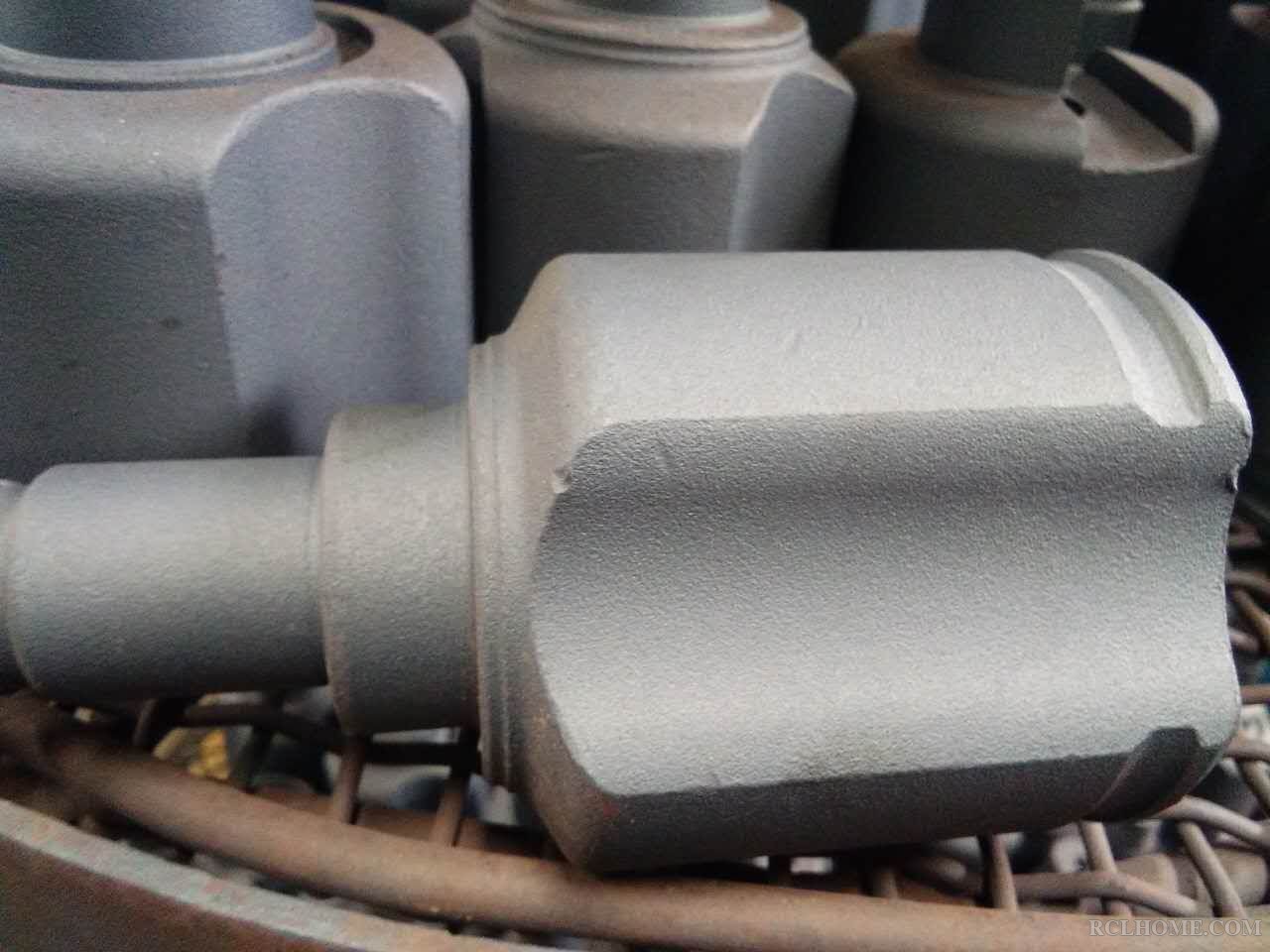

氧化处理图片2.jpg 氧化处理图片1.jpg 第一次氮化处理+蒸汽处理的试样,不知道防锈效果如何?准备做盐雾实验。各位专家看看颜色对吗?第一张图颜色发红,因为是用废料填充空间。第二张图的两个零件,是比较干净的样品,一个氧化后涂油,颜色好看些,一个零件未涂油,颜色是灰色的。

发表于 2016-10-9 13:18:21 | 显示全部楼层
看起来不错。水蒸气是如何通进去的?

 楼主| 发表于 2016-10-9 13:44:09 | 显示全部楼层
tom 发表于 2016-10-9 13:18
看起来不错。水蒸气是如何通进去的?
氮化结束后直接加水进去。

发表于 2016-10-9 13:48:33 | 显示全部楼层
daswang 发表于 2016-10-9 13:44
氮化结束后直接加水进去
直接加水?设备有导风筒吧?

发表于 2016-10-9 15:13:08 | 显示全部楼层
用真空炉做过这种工艺,不过零件的颜色要比坛主做的好点,就跟发黑的颜色一样,很有光泽
发表于 2016-10-9 15:34:32 | 显示全部楼层
氮化结束后直接加水进去
          看外观色泽,这个加水量是不是有点低啊

 楼主| 发表于 2016-10-9 19:45:36 | 显示全部楼层
孤鸿踏雪 发表于 2016-10-9 15:34
看外观色泽,这个加水量是不是有点低啊
第一次试验,需要逐步改进。氧化时间只有80分钟,不知道延长时间是否颜色会黑一些。

 楼主| 发表于 2016-10-9 19:46:59 | 显示全部楼层
daswang 发表于 2016-10-9 19:45
第一次试验,需要逐步改进。氧化时间只有80分钟,不知道延长时间是否颜色会黑一些。 ...
加水量是每小时4-5升。

 楼主| 发表于 2016-10-10 08:00:22 | 显示全部楼层
tom 发表于 2016-10-9 13:48
直接加水?设备有导风筒吧?
氮化炉,有炉罐,然后里面有导风筒,所以水只要汽化,均匀应该没有问题,风扇会强迫它循环。
发表于 2016-10-10 11:05:01 | 显示全部楼层
         可以延长点时间试试看
