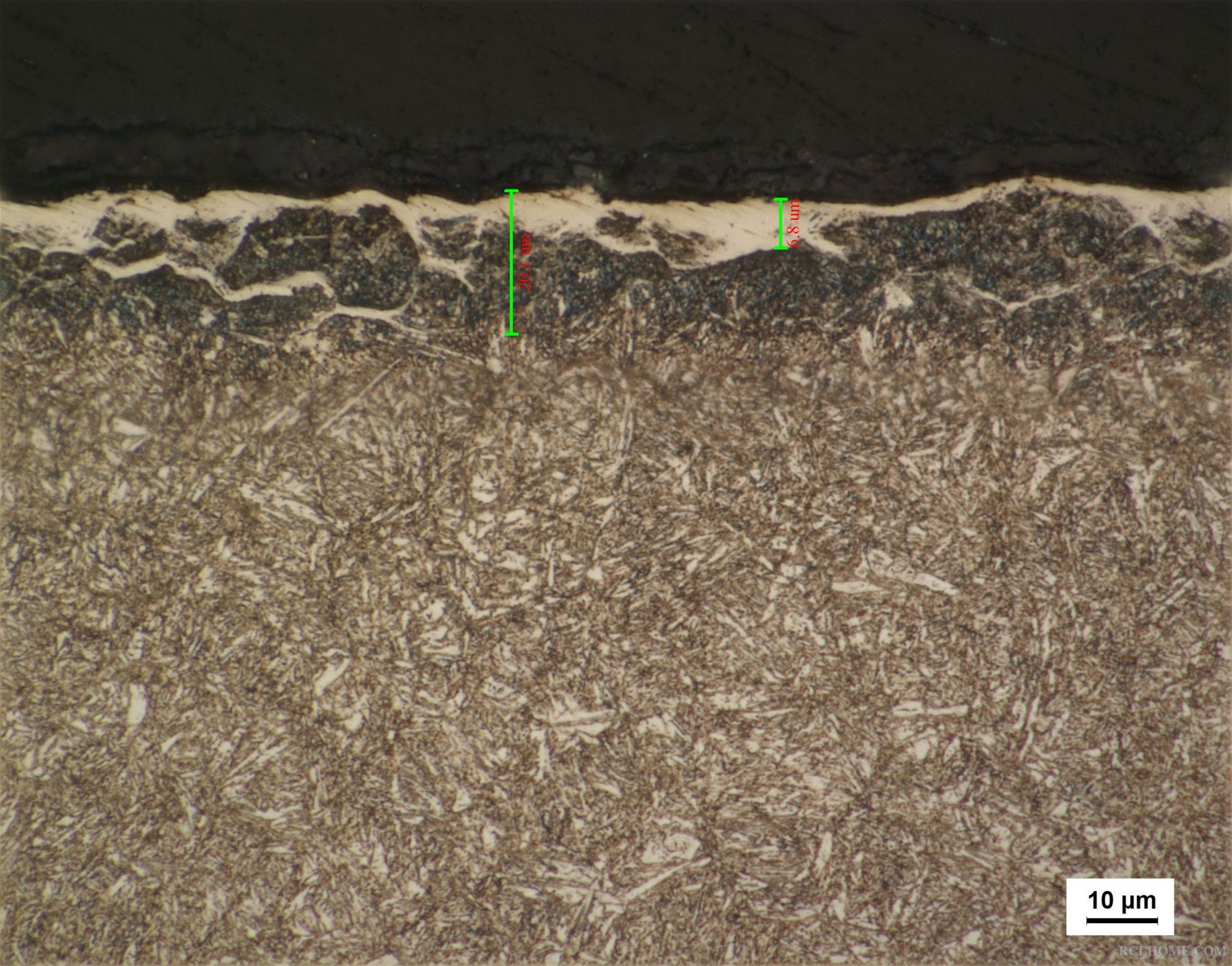

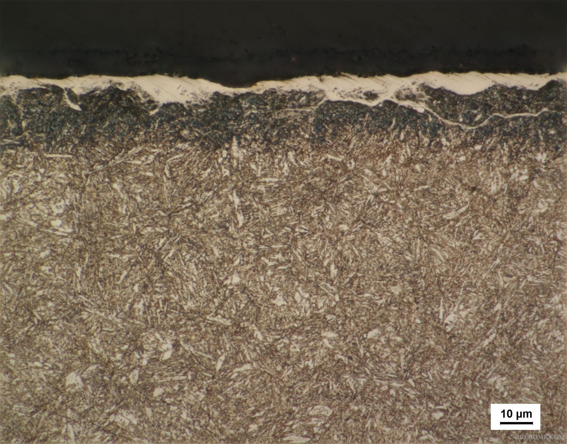

发表于 2016-10-12 13:21:48 | 显示全部楼层 |阅读模式
5CrNiMo 低温气体氮化

发表于 2016-10-12 14:02:32 | 显示全部楼层
貌似硬化层没多少呀
发表于 2016-10-12 14:12:39 | 显示全部楼层
这个试样镶嵌过吗?
发表于 2016-10-12 15:01:01 | 显示全部楼层
            第一幅图确定是500倍吗?
 楼主| 发表于 2016-10-12 15:30:15 | 显示全部楼层
孤鸿踏雪 发表于 2016-10-12 14:12
这个试样镶嵌过吗?
镶嵌了,你忘了给我铝箔
 楼主| 发表于 2016-10-12 15:30:27 | 显示全部楼层
孤鸿踏雪 发表于 2016-10-12 15:01
第一幅图确定是500倍吗?
确定!
发表于 2016-10-12 17:00:01 | 显示全部楼层
清淡 发表于 2016-10-12 15:30
镶嵌了,你忘了给我铝箔
          哦,下次再给你发试样一定把苏志光给我的一卷锡箔一块发给你

发表于 2016-10-16 08:12:20 来自手机 | 显示全部楼层
是热锻模吗?到底温度有多低460?
99
270
270
发表于 2016-10-16 09:20:00 来自手机 | 显示全部楼层
硬氮化的白亮层比容易脱落,而软氮化的白亮层不易脱落,有些模具需要白亮层,比如铝合金挤压模
孤鸿踏雪 + 10 感谢参与!
99
270
270
发表于 2016-10-17 05:57:10 来自手机 | 显示全部楼层
氮化物是否脱落,与层深没有必然的联系,与白亮层脆性有关系,与脉状组织有关系,有可能甲做0.2mm的渗层不脱落,而乙做的0.1mm的渗层,化合物就脱落了。
