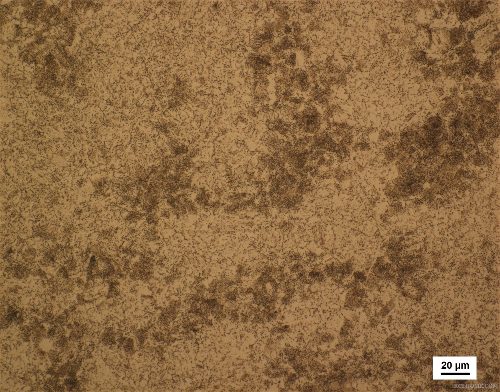

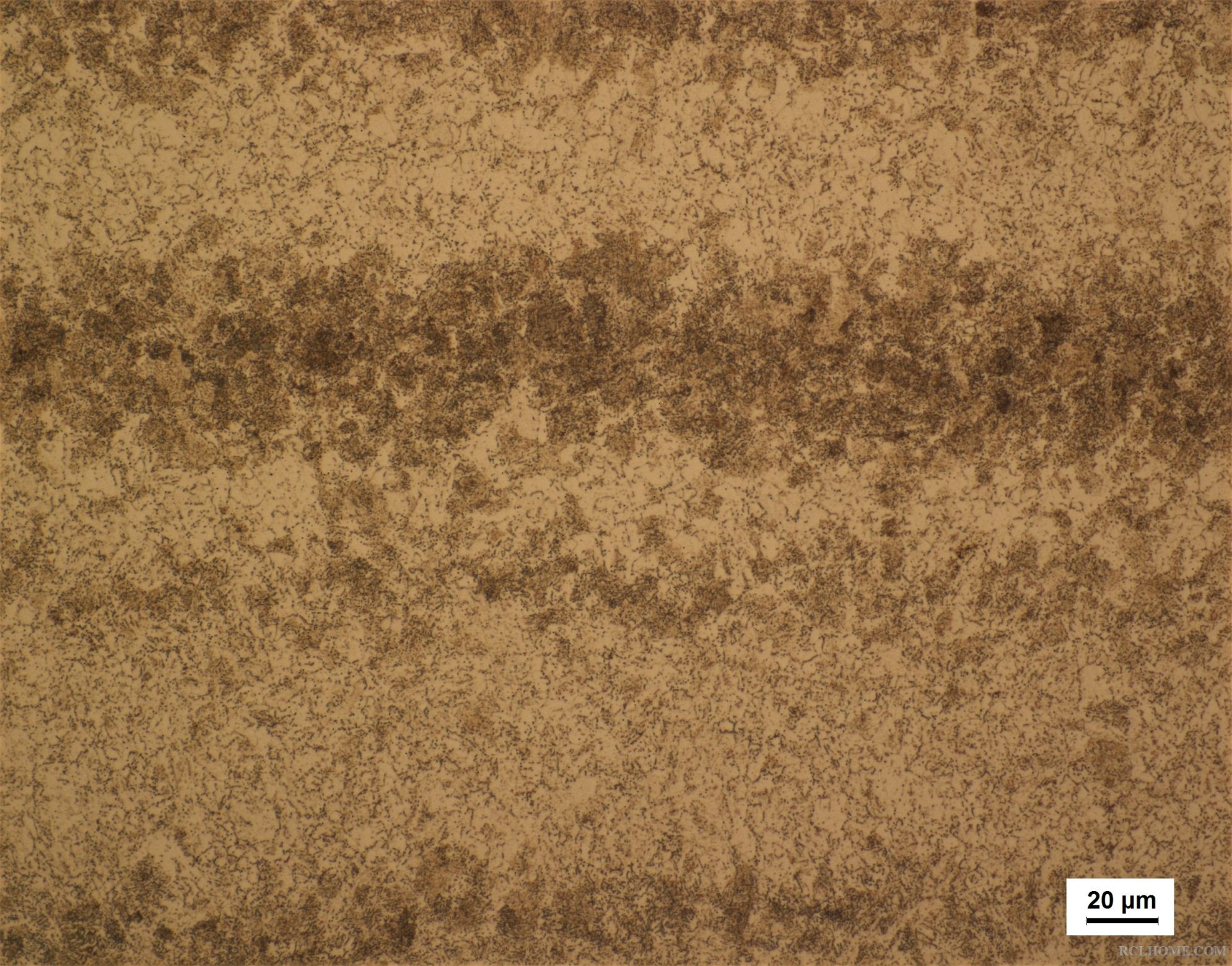

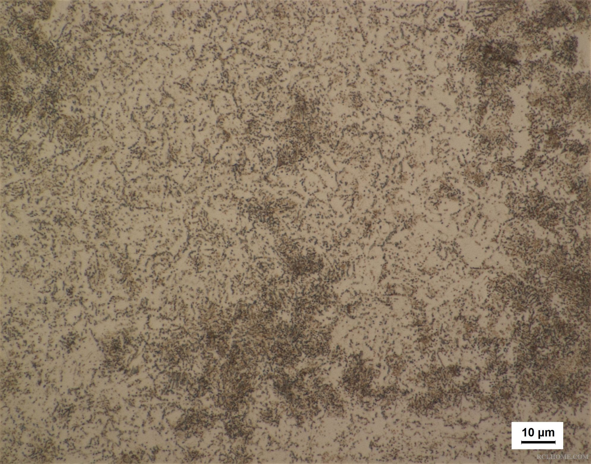

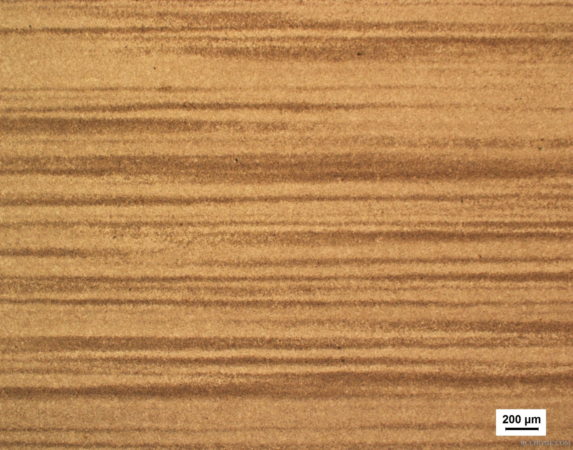

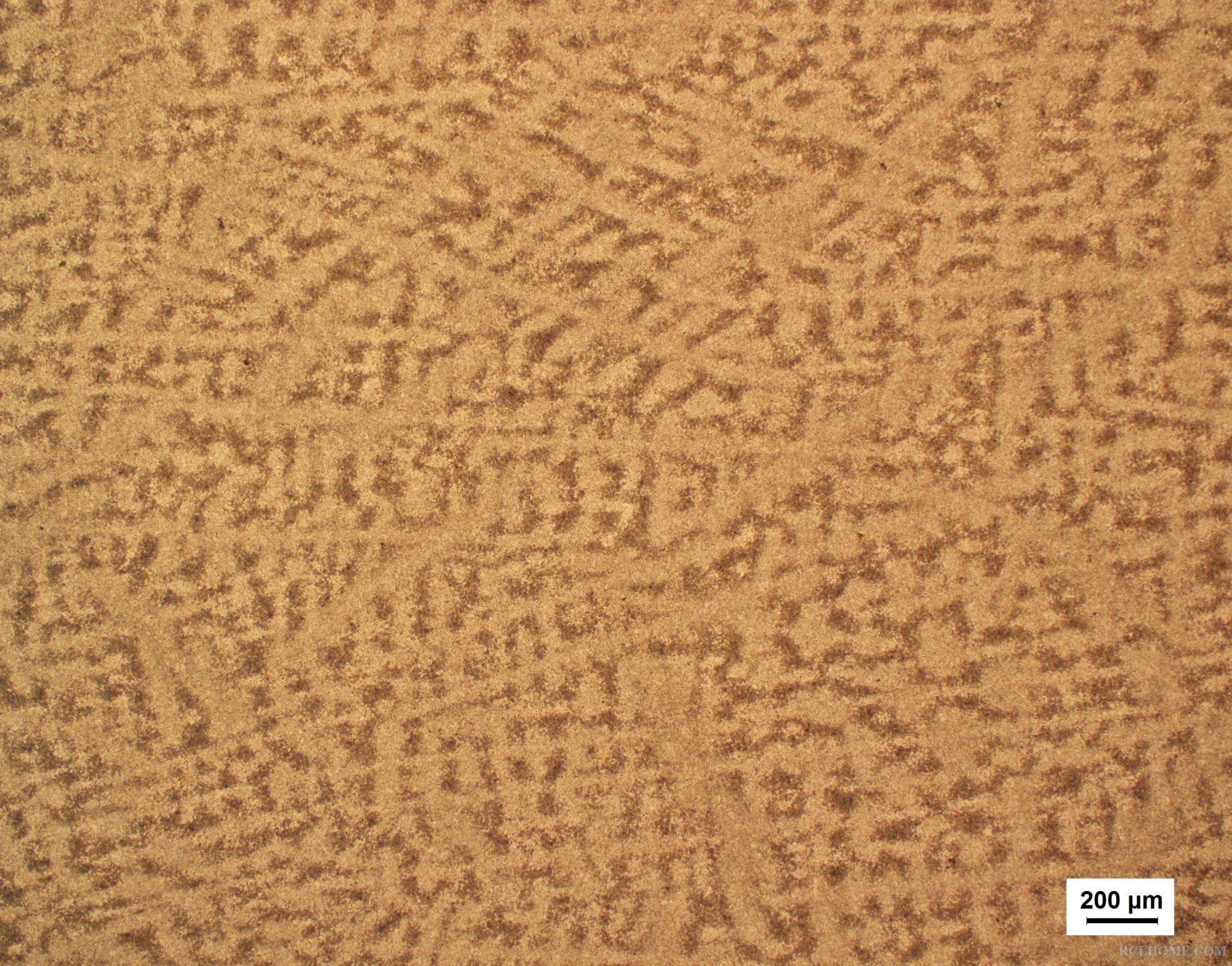

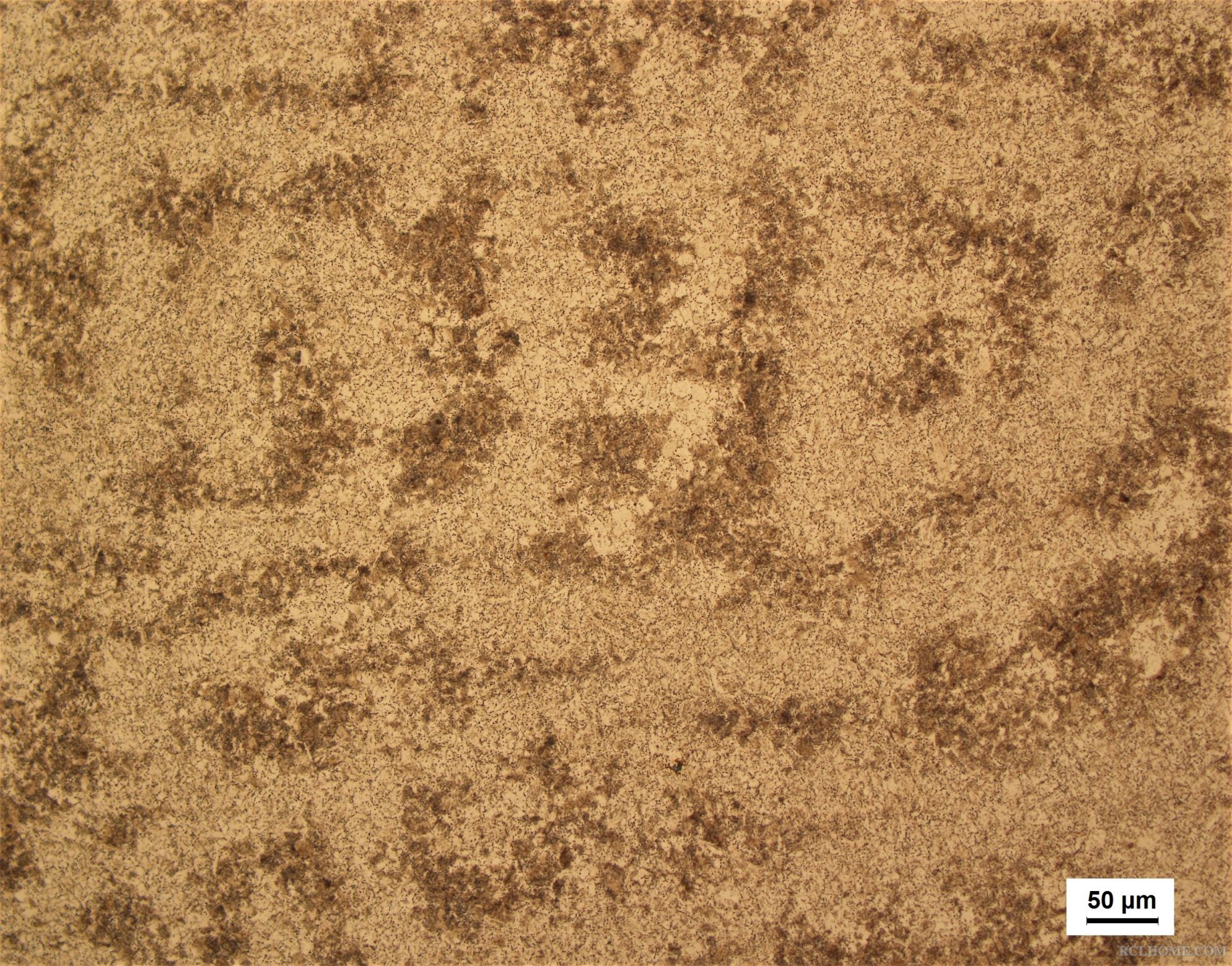

发表于 2016-10-12 13:24:44 | 显示全部楼层 |阅读模式

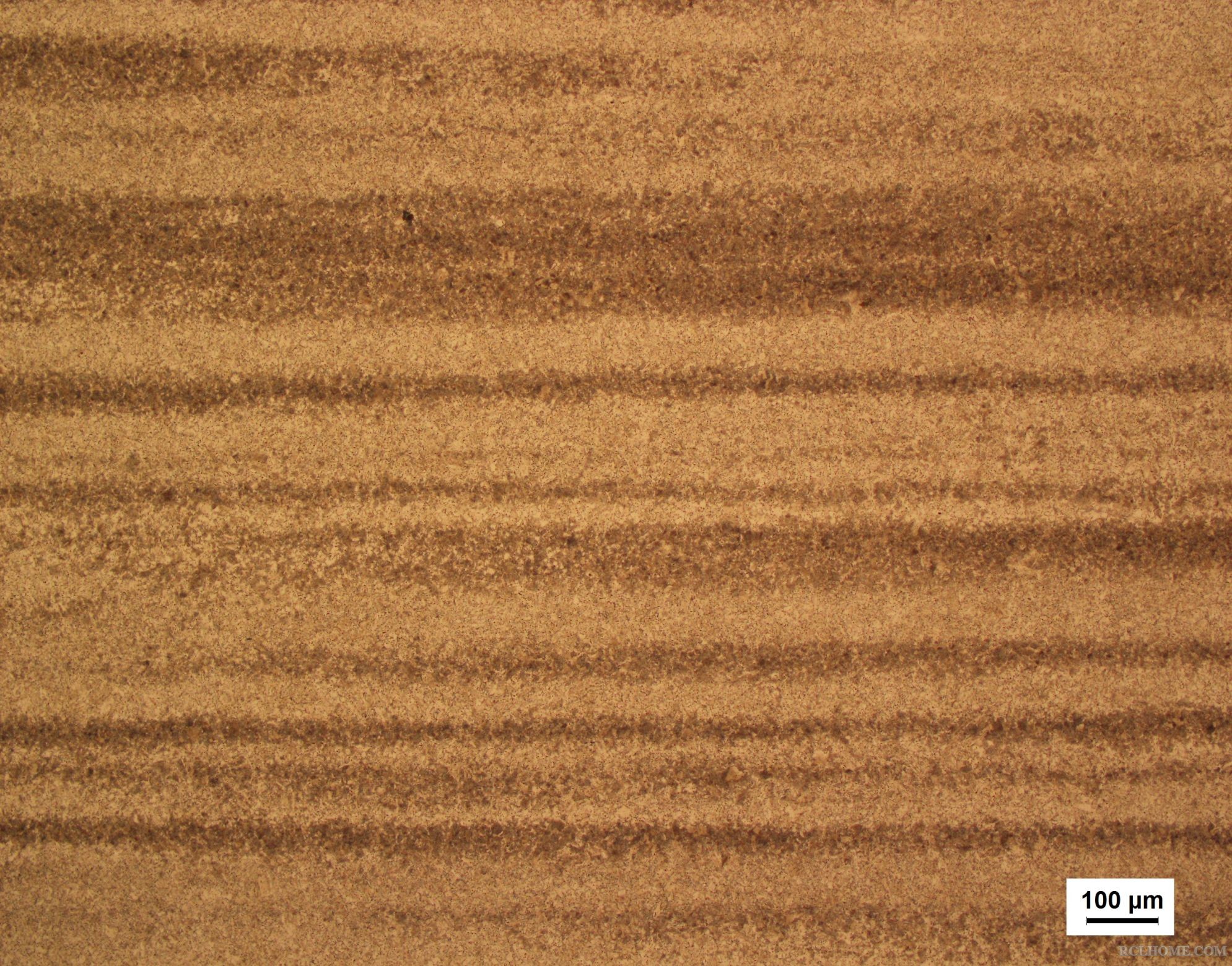

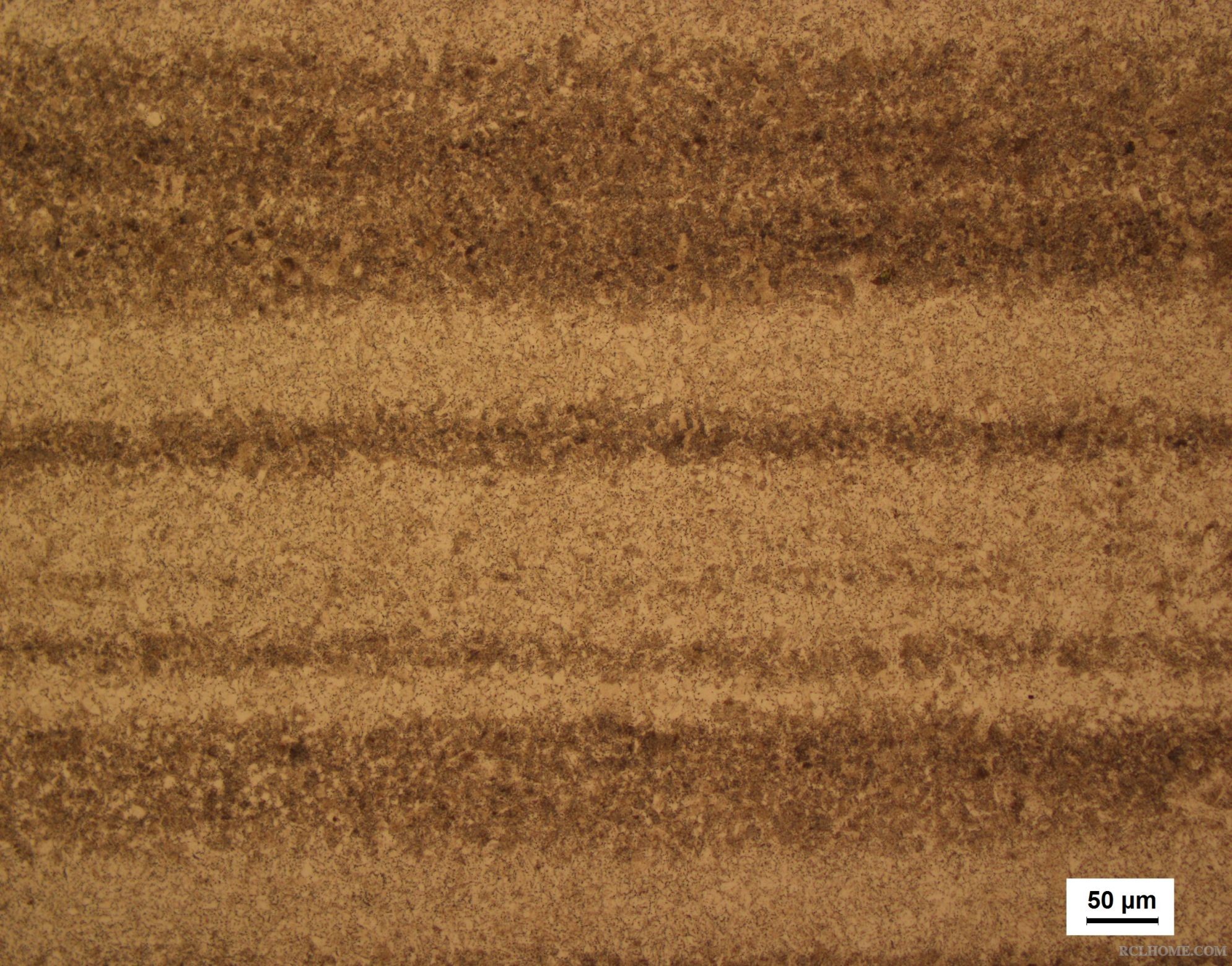

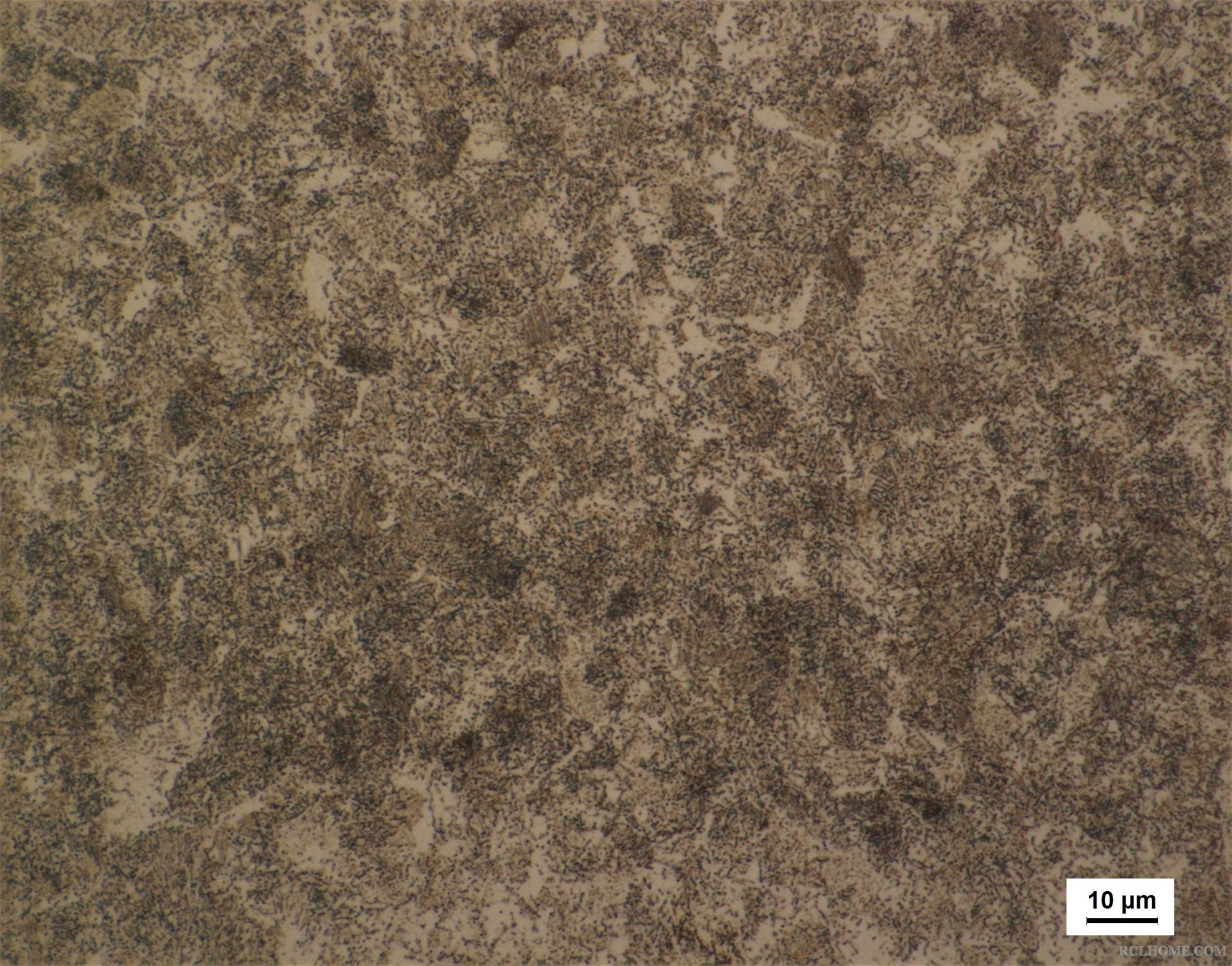

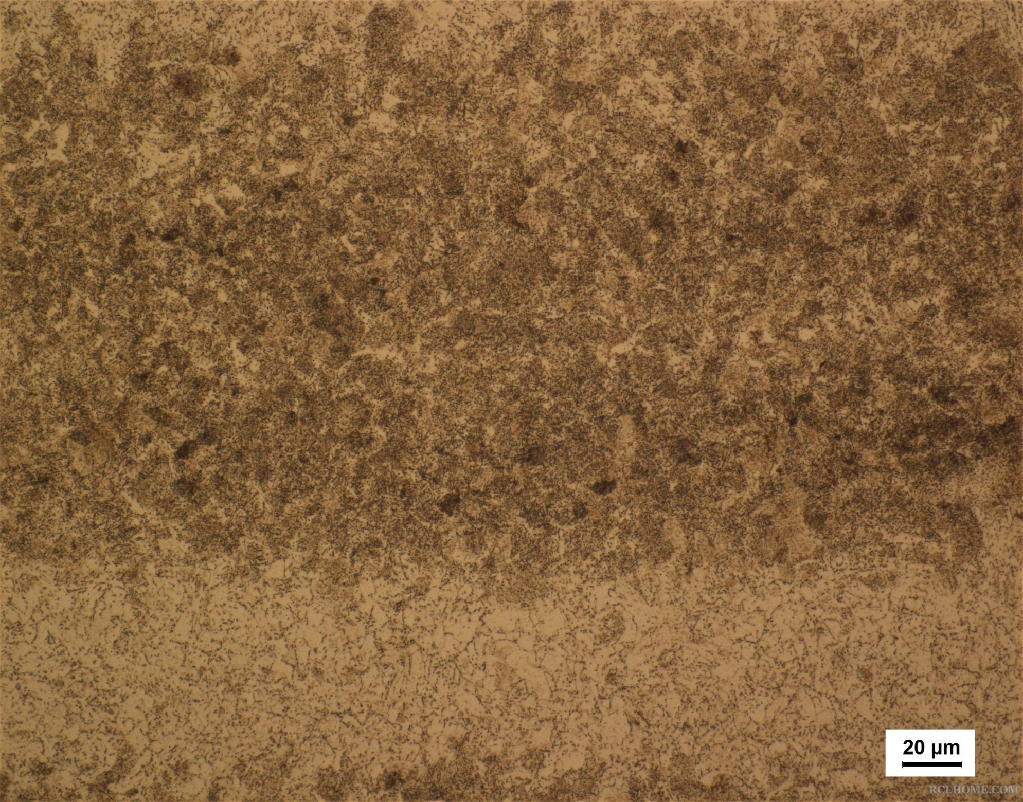

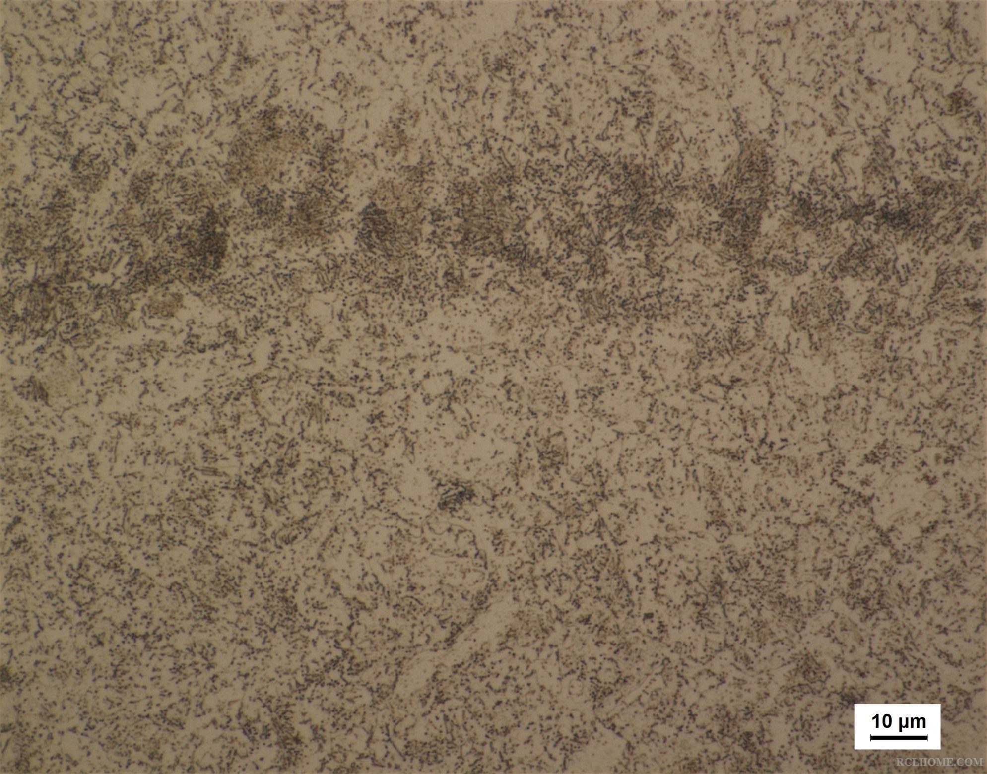

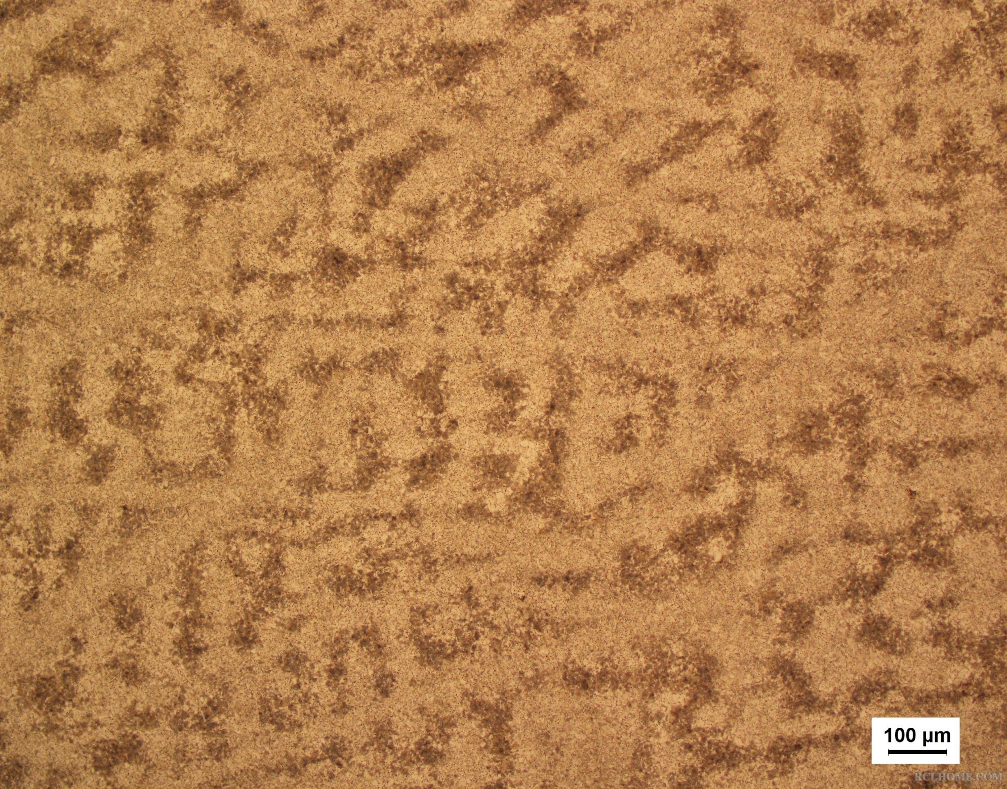

17Cr2Ni2MoH等温正火
纵向组织:
横向组织:

发表于 2016-10-13 08:32:46 | 显示全部楼层
此材料就是18CrNiMo7-6吧?这材料的等温正火工艺好像已被某公司申请为发明专利了。
 楼主| 发表于 2016-10-13 09:39:57 | 显示全部楼层
5billion 发表于 2016-10-13 08:32
此材料就是18CrNiMo7-6吧?这材料的等温正火工艺好像已被某公司申请为发明专利了。 ...
这是我帮朋友做的,告诉我的材料就是上面所说的。18CrNiMo7-6等温正火还被申请了专利?
这个等温正火组织感觉不是很好!

发表于 2016-10-13 09:53:11 | 显示全部楼层
这是什么组织?
签到天数: 259 天
7970
7970
发表于 2016-10-13 11:45:32 | 显示全部楼层
           照片做的很好,可正火似乎并不成功

发表于 2016-10-13 13:36:45 | 显示全部楼层
很失败的正火,材料也很烂。

发表于 2016-10-15 15:51:56 | 显示全部楼层
清淡,请问是否是带状问题?

发表于 2016-10-15 19:15:18 | 显示全部楼层
孤鸿踏雪 发表于 2016-10-15 17:38
为什么说材料很烂?
此种类型的偏析我不认为是后续加工造成的,应该是原材料就有的。
发表于 2016-10-16 10:42:06 | 显示全部楼层
          据了解,主材料还是顾客特意向钢厂量身定购的

老孤,对于横截面上看到的那种铁素体珠光体分布形态,你觉得锻造工艺的问题?锻造能锻出那种类似枝晶生长的形态来吗?

老孤,对于横截面上看到的那种铁素体珠光体分布形态,你觉得锻造工艺的问题?锻造能锻出那种类似枝晶生长 ...
            兄弟以为,枝晶是如何形成的,是冶炼的原因?铸锭的原因?还是轧制的原因?

孤鸿踏雪 发表于 2016-10-16 15:16
兄弟以为,枝晶是如何形成的,是冶炼的原因?铸锭的原因?还是轧制的原因? ...
液体凝固的时候的冷速问题。
发表于 2016-10-16 15:57:22 | 显示全部楼层
aaron01 发表于 2016-10-16 15:34
液体凝固的时候的冷速问题。
          那就是说是铸锭问题了。现在钢厂普遍采用连铸连轧技术,只可惜家里没有一个懂钢材的人
