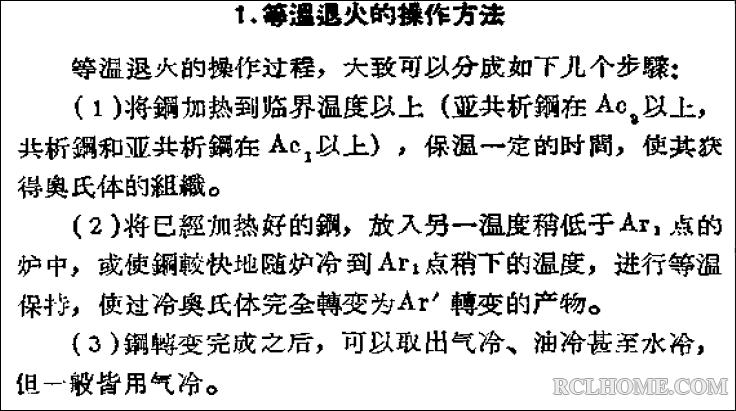

等温正火似乎不合适!
 楼主| 发表于 2013-3-15 23:20:53 | 显示全部楼层
dqy 发表于 2013-3-15 22:59
等温正火 可能是等温退火 的一个派生吧? 不否定是一个相对传统工艺的创新,会不会是设备厂家的一个卖点?
这个就很給力。
关键词
等温退火
稍低于
Ar1

 楼主| 发表于 2013-3-15 23:26:09 | 显示全部楼层
等温正火等温温度在鼻尖稍上。。
