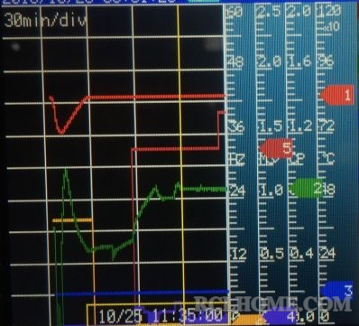

        如图,该工艺曲线到了0.85后为什么有一小段时间降到0.80了,而此时的丙烷是持续通入的。信息补充:炉子是多用炉、最上面的红色曲线是温度、第二条橙色的是氨气、绿色的是碳势、左中黄色的搅拌曲线,
再下来这条是油温曲线,最底下这条是丙烷曲线。 氧探头我上周才换过的,应该没问题的。
大伙谈谈看法。

第一条曲线吗?如果是渗碳的话,第2条绿色曲线是什么?烧炭气还是什么?有点看不懂,炉内的气氛是刚刚起来吗?是氧探头的原因,还是通气管道,还是仪器仪表的问题,一项一项的检查呗!应该可以找到原因的!

哦哦,晚上好!单单从一个曲线表不好判断,碳势跟温度,毫伏值,还有co有关系,假设温度,毫伏值都正常,那就从co来排除,co的又跟哪些有关系呢,也许是介质不纯,或者又炉子密封不好等等原因!不清楚你的设备是什么,只能从我自己日常干的设备来判断,给你参考下!

发表于 2016-10-27 08:47:58 | 显示全部楼层
碳势处于0.8稳定了一段时间而没有出现较大波动,然后又升至0.85,不排除人为改动工艺参数(0.85--->0.8)后运行一段时间又该回来的可能性

大胆猜测,氧探头在这段时间堵了。

不建议研究它,忽视它。刚开始时不稳定现象。没必要浪费精力在这上面。
一格是半小时,也就一刻钟掉下来了,而且在那个点还没有“稳定”一两分钟。

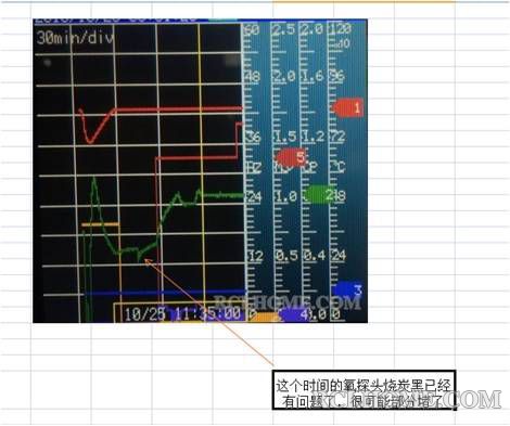

通常氧探头是设置自动烧炭的,各家设置的时间点不一样,第一次烧炭我前公司是设置在温度到达760C以后的10分钟这个时间点,以后每四小时烧一次。
小袁提供的图,我的箭头标的时间点应该就是他们公司设置的第一次烧炭时间点。
大家去查一下各家的记录纸,烧炭的时候,碳势应该是什么样的曲线,然后问一个问题,图中碳势只降了这么点正常吗?
如果不正常,是什么原因引起的?

第一次的异常点是跌到0.4,基础气的碳势,瞬间又回升了。
第二次的异常点从0.85跌到0.8,持续十多分钟,。。。。
细思恐极!不象空气吹扫----吹扫会掉到0,不象烧碳,烧碳会增不是减碳势。。。
不知道小袁炉子是什么样的?在连续炉的降温区,这种波动很多,高碳区的碳势或淬火室的废气在开内门的时候,会使降温区的碳势波动很大,但那是向上波动,基本就是忽视它。

小袁这个曲线明显是多用炉的,多用炉设置的第一次烧炭一般就是在进炉后,温度回升到温后进行的,所以我判断第一个下降是烧炭,但是是一次不彻底的烧炭。几种可能,
1,炉内本身炭黑太多,按正常程序烧氧探头,几十秒时间来不及烧光氧探头上炭黑;
2,氧探头烧炭空气流量太小,在正常设置的时间一样来不及把碳势烧到零;
3,氧探头本身那两个测量孔已经堵了,在正常烧炭空气流量和正常烧炭时间条件下,不能烧到零碳势。
以上假设只需要小袁出来确认一个问题,他们炉子氧探头烧炭的自动设置是什么设置的?
如果第一个下降,就是烧炭的时候的话,事情应该马上水落石出了。

           正常情况下是下降至零(谷底),但氧探头用过一段时间后,部分积碳会导致烧炭时降不到谷底(零)

那就是你的氧探头烧炭工艺设置的不合理!
应该保证每次烧到零的。
发表于 2016-10-27 10:22:55 | 显示全部楼层
很多公司按照氧探头供应商的说明书,把烧炭空气流量给得太小了!每次烧不到零,就意味着每次都没烧干净,欠的债早晚是要还的,嘿嘿。

小袁给的这张曲线图,很典型的,这个时候氧探头已经是断断续续,时堵时通的状态了,再不好好烧炭,继续干活的话,等着出批量报废吧!

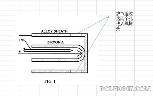

氧探头烧炭不当似乎是很普遍的现象了,这个是真要命的!
上图里的2个氧探头取气孔,如果完全堵死,氧探头的测量数据就完全失控了,已经不是测的炉气了,测的是氧探头这个内腔里的气氛,多可怕!

程序里设置了自动氧探头自动烧炭的时间,就是这左侧氧探头在峰值的时候,短短的一点时间。
 楼主| 发表于 2016-10-27 19:22:16 | 显示全部楼层
感谢杨工回复!
您说这种丙烷管道突然堵塞然后又冲开的情况,好像以前做网带炉使用甲醇做保护气氛比较常见。
我这种多用炉,用了好几年就这台炉子这段子出现了几次,而这两天又没发现有了,实在是奇怪!
 楼主| 发表于 2016-10-27 19:23:38 | 显示全部楼层

4小时一次,基本上每炉出炉后就烧一次。
 楼主| 发表于 2016-10-27 19:32:46 | 显示全部楼层
aaron01 发表于 2016-10-27 10:17
小袁这个曲线明显是多用炉的,多用炉设置的第一次烧炭一般就是在进炉后,温度回升到温后进行的,所以我判 ...
回严工:
1.我们多用炉炉炉膛基本上是每个月烧一次,这个炉子是十月才开起来的,每次停炉我们都对炉膛进行全面检查的,其实所有炉子的炉膛积碳很少,很大面积的保温棉都是没什么碳黑的。
2.氧探头的烧炭空气流量一直都是固定的没有人去调整过。
3.我的炉子氧探头是新的,才换上去一个礼拜。
4.自动烧炭时间是在温度最低的附近,看图就明白。

小袁的多用炉是东方炉型吗?如果是东方炉型,那CO是一个定值,这就排除了CO的影响。
这个是在碳势的上升阶段,丙烷是用浮子流量计控制的,上升的时候没有事,但在进入通断控制时出了问题,很有可能是流量计的浮子一下子冲过了头,顶住了出气口,没有落下来,但过了一段时间之后,可能是人为敲了一下,浮子落下,控制恢复正常。

请你再确认一次,自动烧炭时间在温度最低的附近,这句话你确定是这样的吗?
发表于 2016-10-28 09:24:47 | 显示全部楼层
没有人会在炉温最低的时候去给氧探头烧炭的,你肯定搞错了。
 楼主| 发表于 2016-10-29 13:22:16 | 显示全部楼层
我应该这样表述才对,“在工件搬到前室淬火的时候进行吹扫烧炭”,
因为我们基本上是连续进炉,淬火时会再搬一炉进后室,所以就有了我上面那句话。。
