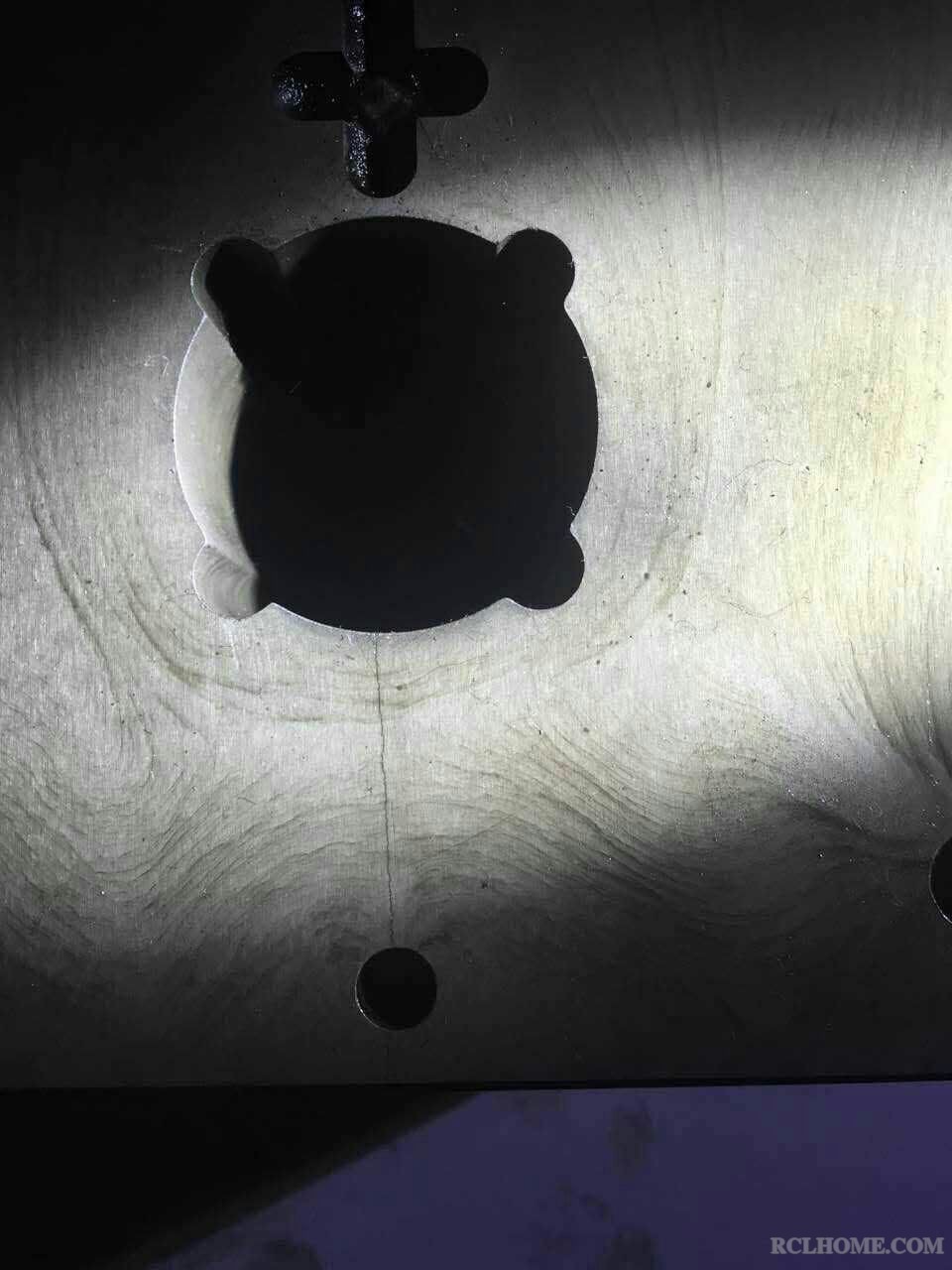

发表于 2016-11-10 15:58:01 | 显示全部楼层 |阅读模式
材料:Cr12,尺寸:210mm*160mm*120mm,中间梅花孔直径45mm,深度90mm,没有穿透,工件大孔中心有一个直径8mm的通孔。
淬火工艺:1小时升到550度,550度保温90分钟 ,30分钟升到850度,850度保温90分钟,开始分压,分压到133Pa,35分钟升到1000度,1000度保温45分钟,真空加热油冷,油温加热到50度,摆放工作孔朝上, 出油温度大概在60~100度,两个小时后回火。
回火工艺:使用真空淬火炉的热室加热室回火,进炉时炉温为460度,升温30分钟到520度,520度保温4小时,后直接入油快冷,出炉发现开裂,请专家分析支招。

发表于 2016-11-10 17:56:50 | 显示全部楼层
工件上很有规则的条纹是什么?

发表于 2016-11-10 19:42:52 | 显示全部楼层
           这个梅花孔是如何加工出来的?
看上去象球刀铣的。  发表于 2016-11-11 01:09

发表于 2016-11-10 20:28:33 | 显示全部楼层
工大小铁匠 发表于 2016-11-10 20:26
孤鸿踏雪先生您好,这种外协来料加工,如果只凭客户说锻造质量多好多好是没用的,如果做金相又破坏了成品, ...
这零件的形状就是比较容易开裂的。

发表于 2016-11-12 06:51:43 | 显示全部楼层
说是回火冷却过快产生了裂纹,根据不足,从裂纹形态看,应当是淬火裂纹,肉厚较大的该牌号零件,发生淬火裂纹并不鲜见。

发表于 2016-11-23 22:00:55 | 显示全部楼层
首先,检测共晶碳化物形态及分布,共晶碳化物形貌会导致变形和裂纹产生。工艺中升温速度过快,高碳高合金钢升温要慢。淬火保温时间稍短。油淬之后冷到60度直接回火。回火升温缓慢,回火冷却时高合金钢必须缓冷!

 楼主| 发表于 2016-11-30 22:55:04 | 显示全部楼层
落水残阳 发表于 2016-11-30 11:38
后续怎样了?问题解决了吗?
据朋友的反馈,客户的材料问题是造成开裂的主要原因,控制好材料就解决了。
