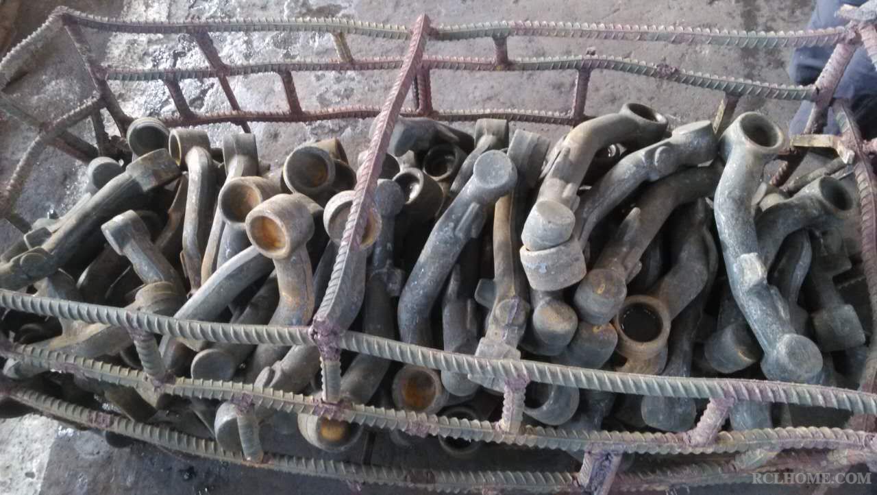

啊 疯了 设备台车炉 840℃加热  求助怎么办呀

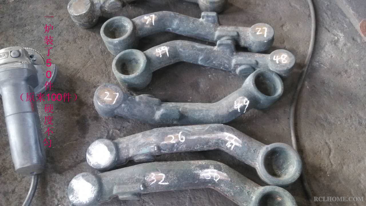

最后一张图是今天重新装炉淬的 没淬硬 20到60HRC都有。。。
淬火后的状态
淬火后的状态
单独淬火
单独淬火
四周加底部铺一层 40件
四周加底部铺一层 40件

能否考虑一层横放 一层竖放 每两根之间留适当间隙

你这个装料方式,冷却不均匀吧

有没有看硬度不均匀是什么样的不均匀?在料筐的位置如何?如果位置随机,那考虑看看成分?同一批出来的产品,成分也可能有上中下限,同样的处理方式后,性能也会有差异。

热处理三要素-加热保温冷却,重点在于冷却的方式方法。
你这样的淬火冷却方法,不客气的说,就是个外行的做法,无法理解的是,这种做法在热处理行业中却相当的普遍。

这么大的料怎么会装框呢?  假如一定要装框平放一层是否会好点   再加上水池里面加循环泵和搅拌  不然的按照现在的样子  等到下层的下去之后水都热了  上面的淬出来能和下面的一样吗

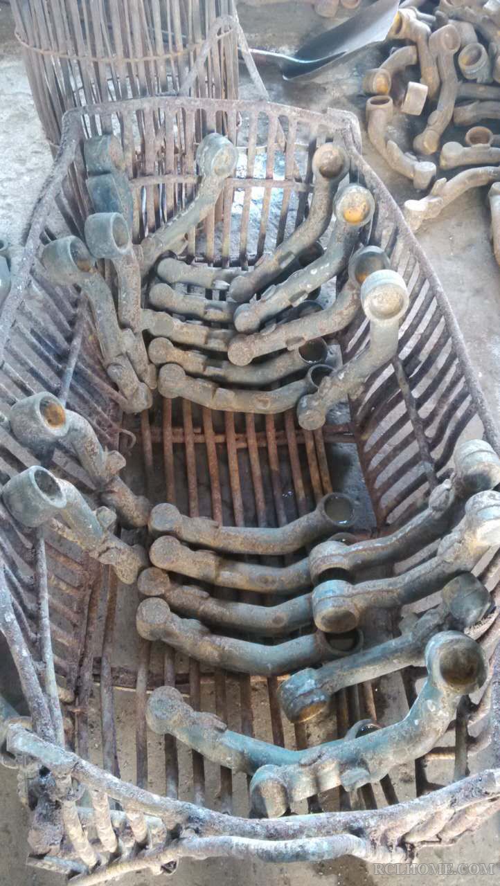

设计个什么样的工装能好些呢 蒸包子的那种笼屉怎么样 一层层的

260到280HB  厚度圆柱部分40 硬度基本都不合适 但以前一直这么干 客户也没说不行 所以我没吱声

框底焊接小格,或者铺钻孔的铁板,工件竖装,你可以成排铁丝捆扎,也可以做横梁支架。

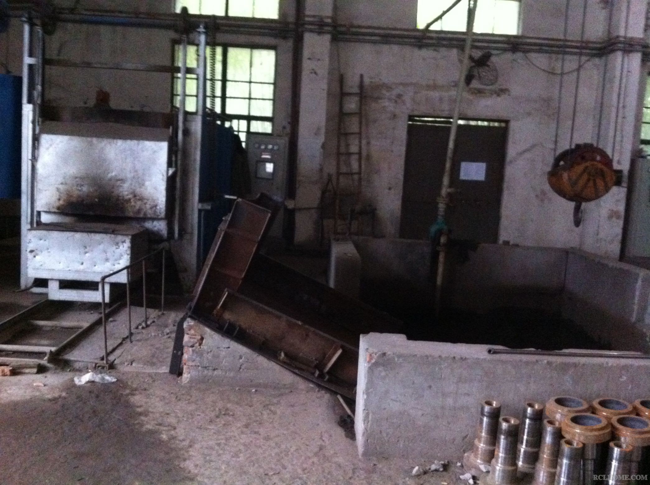

           看看这个台车炉淬火装置,想象一下它的淬火过程

孤版,这个是勾出来单个放入淬火槽淬火的吧,以前俺也用过类似的装置,就像网带炉淬火一样。

         呵呵,看来你没仔细看,或者没有看明白的!那分明是:产品出炉后先用钩子或铁耙扒到炉门口的那个“铁簸萁”,然后将簸萁翻转,使产品倾倒到水槽中自然冷却。由此可以想象它的淬火质量。
         我就是想不明白,我们搞热处理的人怎么有“如此聪明”的创意呢?

45#用这个铁簸箕,然后翻入水槽,我认为想法还是不错的,比起那个框装加热,然后整体吊出淬火,效果还是好很多,只是我认为簸箕大了点,产品是铸件两方面的因素决定了淬火效果
我们也没有网带炉,有时出炉就把工件勾到铁铲,一铲铲淬火,累啊

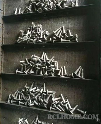

             看看这个http://www.rclhome.net/forum.php ... 13040&fromuid=8的30楼,能否受点启发?

以前淬一个45钢的法兰,用的就是台车炉加热,在淬火槽里加一个传送网带,加搅拌泵,用勾子勾出后放入淬火槽,和网带炉一个样子,效果很好。

我的预想是做个类似蒸包子的方形笼屉那种 可以一层层的入水 这样就不存在水冷不足的问题了 但是横着入水估计变形量又挺大

                看看32#楼的链接(帖子),相信你一定会茅塞顿开

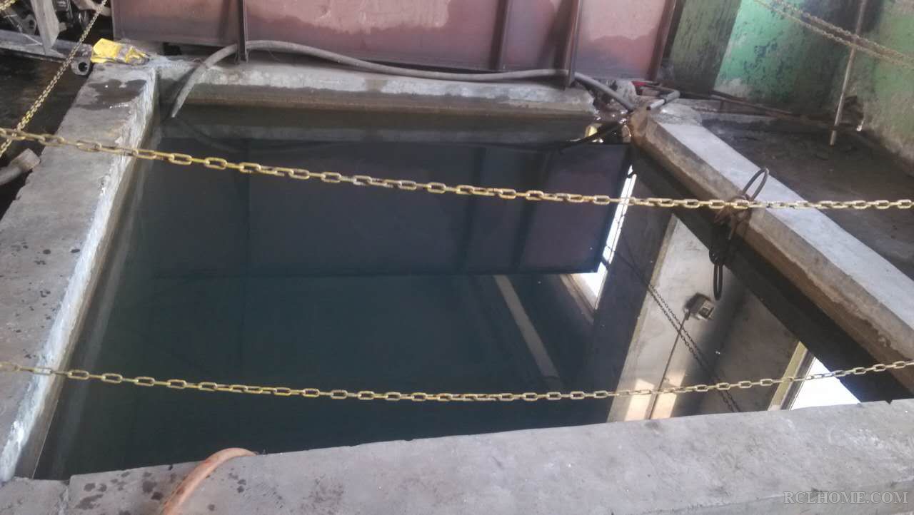

零件单个重量6.6kg 50个就是330kg  水池子尺寸2.5*2.5*2米 装满水的话是2.5X2.5X2X1=12.5T
比例330:12500=0.0264  (没算错吧)
没有循环泵倒是事实(太难了 我说了三个月的油池循环泵还没装上呢 哎 家家有本难念的经)
水池子
水池子
发表于 2016-11-11 16:47:30 | 显示全部楼层
比例330:125 ...

你是连料架一起淬进去的吗?那必须考虑加上料架重量。
另外,水槽是满的吗?不可能满吧?要减去必要的高度。
计算出的比例小于1:10的话,可以不考虑水不够的问题。

水肯定够了 料架也不沉 水池高度能减个200mm 影响不大呀
