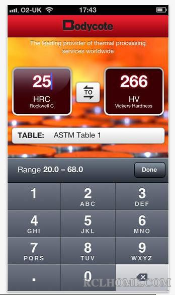

simida 发表于 2016-11-16 15:56
龚大 ,近来各种给力资源啊
鲍迪克一款手机应用也挺好的,可惜不是免费的。
