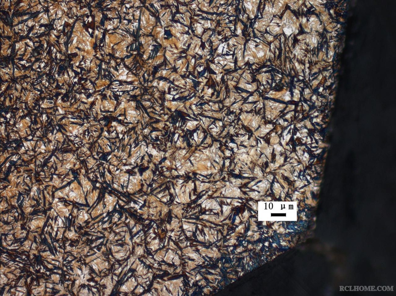

发表于 2016-11-21 18:39:52 | 显示全部楼层 |阅读模式
如图所示,有些马氏体针很容易被腐蚀成黑色,而有些则”隐”在残余奥氏体里面,如果潜腐蚀还不容易观察到

 楼主| 发表于 2016-11-21 18:41:03 | 显示全部楼层
家里的大牛们,帮忙分析分析,指点一下

 楼主| 发表于 2016-11-21 19:20:28 | 显示全部楼层
清淡 发表于 2016-11-21 19:03
硬度检测了吗?HRC多少?
齿面至0.05mm处硬度基本在690-710HV1之间,我们初步判断是马氏体+残余奥氏体组织,但有些马氏体“隐”在白色残余奥氏体里面,很难被腐蚀出来,不知怎么解释

发表于 2016-11-22 07:50:19 | 显示全部楼层
是不是回火不充分,淬火马氏体比回火马氏体难浸蚀

 楼主| 发表于 2016-11-22 07:54:44 | 显示全部楼层
回火应该比较充分了,240分钟,齿轮模数不大的2.5左右

发表于 2016-11-22 09:41:05 | 显示全部楼层
这是1000x 的图片,不是500x 吧

 楼主| 发表于 2016-11-22 09:47:43 | 显示全部楼层
500倍,标尺用的是10um的
发表于 2016-11-22 10:02:30 | 显示全部楼层
michealyong 发表于 2016-11-21 19:20
齿面至0.05mm处硬度基本在690-710HV1之间,我们初步判断是马氏体+残余奥氏体组织,但有些马氏体“隐”在 ...
渗碳降温淬火的?
发表于 2016-11-22 10:03:10 | 显示全部楼层
可能是奥氏体粗大,奥氏体内含碳量过高,淬火后残奥较多。

 楼主| 发表于 2016-11-22 10:21:45 | 显示全部楼层
清淡 发表于 2016-11-22 10:02
渗碳降温淬火的?
没降温,930度完成渗碳、淬火

发表于 2016-11-22 10:23:44 | 显示全部楼层
猜测是腐蚀产物薄膜干涉的结果   马氏体中脊与平面的角度正好符合相应的薄膜干涉

 楼主| 发表于 2016-11-22 10:25:17 | 显示全部楼层
清淡老师,我个人有个很奇怪的想法,就是“隐”在残余奥氏体里面的马氏体,是最后完成转变的,由于转变力度(过冷度)的原因,我们的淬火速度为了保证零件的变形,是比较慢的,据此猜测:转变到一半就停止了,其实是半马半奥的组织,所以较难腐蚀

发表于 2016-11-22 10:44:02 | 显示全部楼层
用两种办法试试:1.提高回火温度到180-190℃试试;2.腐蚀再深一点看看。
发表于 2016-11-22 10:53:35 | 显示全部楼层
michealyong 发表于 2016-11-22 10:25
清淡老师,我个人有个很奇怪的想法,就是“隐”在残余奥氏体里面的马氏体,是最后完成转变的,由于转变力 ...
书本上介绍的残奥产生,是因为之前转变的马氏体产生变形阻力对剩余转变产生了阻力,让之后的残奥难于转变,最终保留到了室温。
发表于 2016-11-22 11:01:21 | 显示全部楼层
930度浅层渗碳,然后930度气淬晶粒好像大了点。

 楼主| 发表于 2016-11-22 11:20:34 | 显示全部楼层
清淡 发表于 2016-11-22 10:53
书本上介绍的残奥产生,是因为之前转变的马氏体产生变形阻力对剩余转变产生了阻力,让之后的残奥难于转变 ...
今天想做个试验,把那个试样去做深冷处理,再看看金相组织

 楼主| 发表于 2016-11-22 11:21:27 | 显示全部楼层
组织由于残余奥氏体多了,看上去是有点粗大,但晶粒应该没有明显长大
发表于 2016-11-22 12:03:15 来自手机 | 显示全部楼层
马氏体针有长短粗细,还有位相的不同。
发表于 2016-11-22 12:04:23 来自手机 | 显示全部楼层
还有抗回火能力的差别。

发表于 2016-11-22 12:52:22 | 显示全部楼层
本人认为组织组成:
下贝氏体+马氏体+残留奥氏体+碳化物。

发表于 2016-11-22 13:03:43 | 显示全部楼层
Wangqinghua196 发表于 2016-11-22 12:52
看看上面我的回复是否准确?
通常情况下,深色的针状是下贝,浅色的针状是马氏体。

 楼主| 发表于 2016-11-22 14:41:19 | 显示全部楼层
本人认为组织组成:
下贝氏体+马氏体+残留奥氏体+碳化物。
王工,碳化物应该不明显吧
