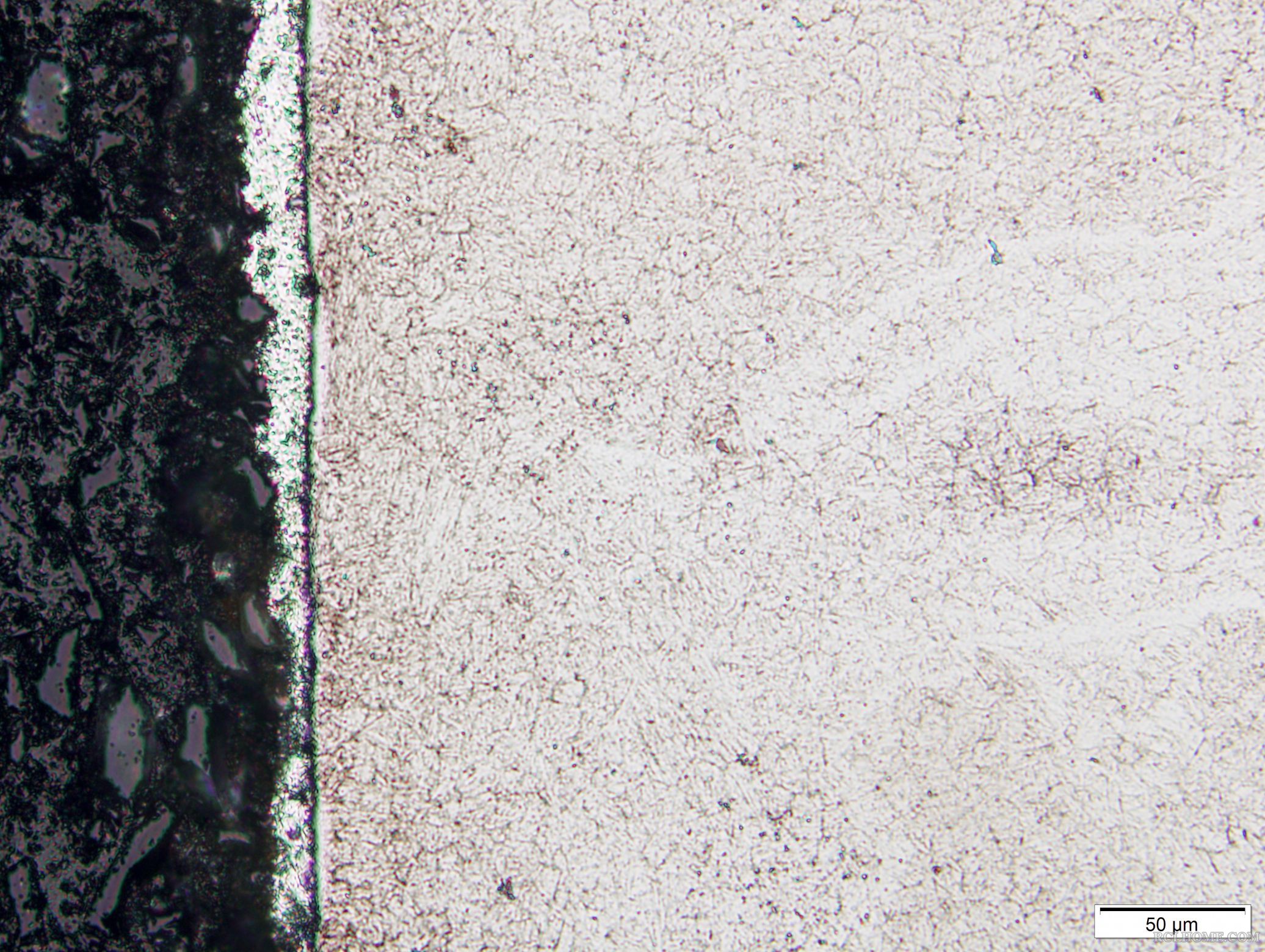

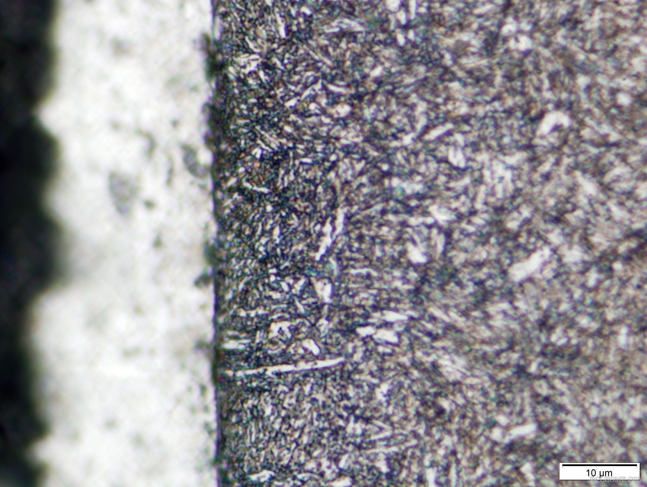

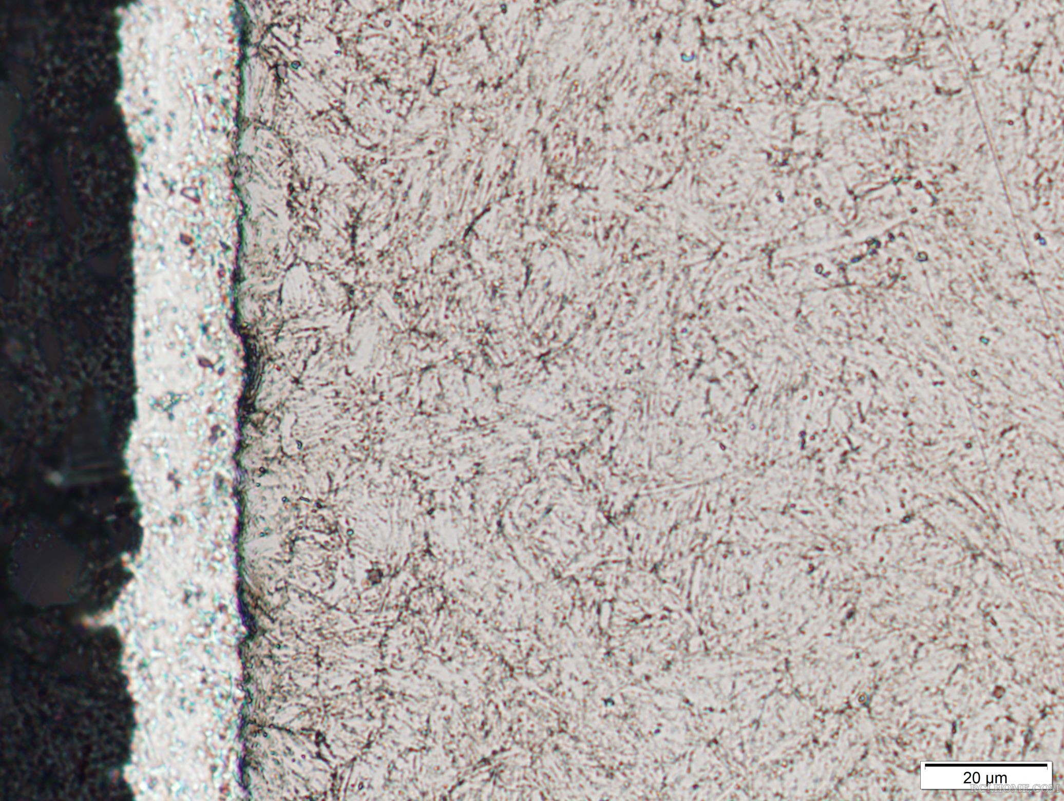

           我这两个材料的氮化金相照片已经做出来,5CrNiMo和H13在500倍条件下看不到白亮层,5CrNiMo在1000被条件下也几乎看不到
发表于 2016-12-6 17:05:27 | 显示全部楼层
           先看5CrNiMo的
aaron01 + 20 perfect

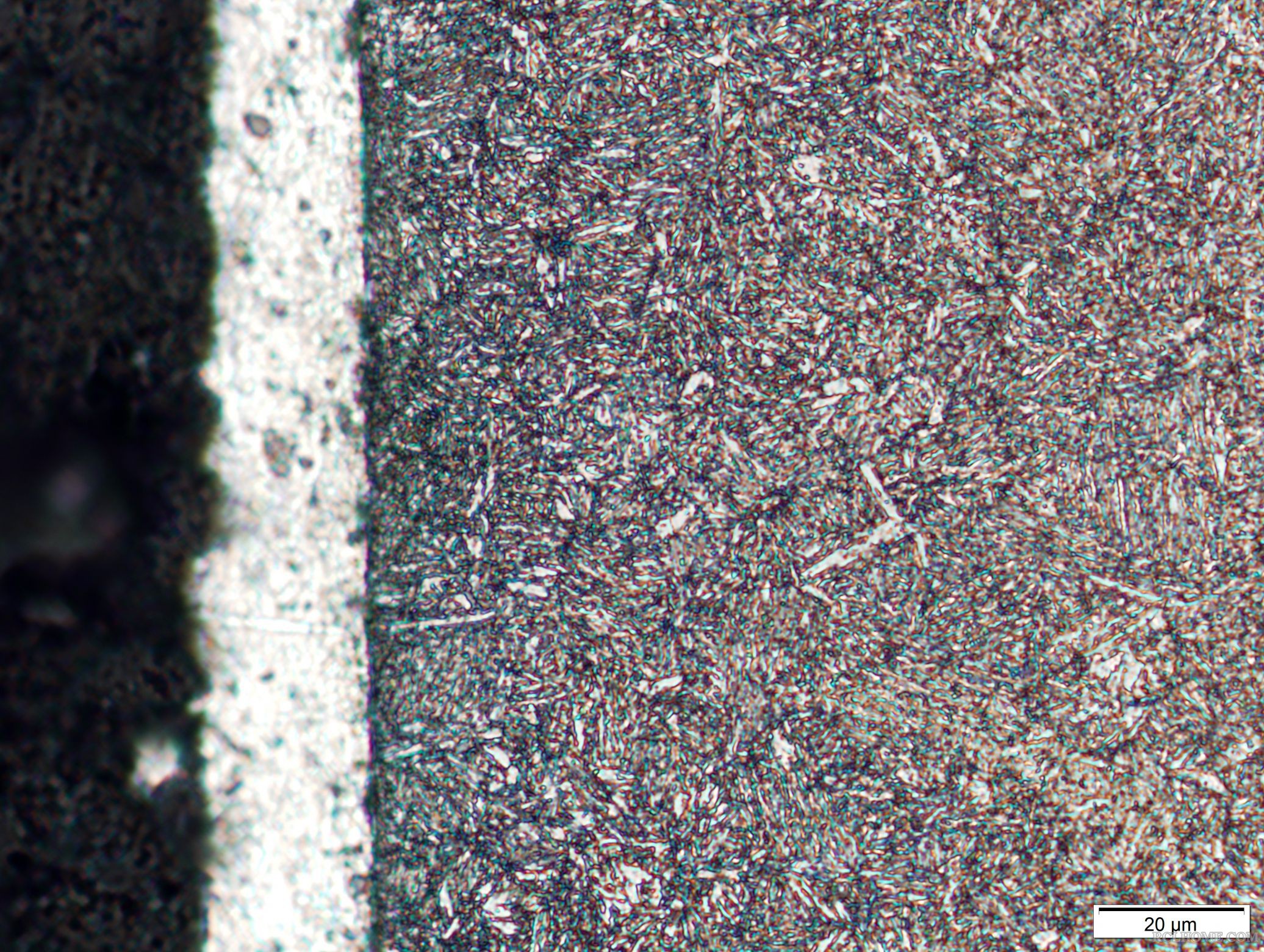

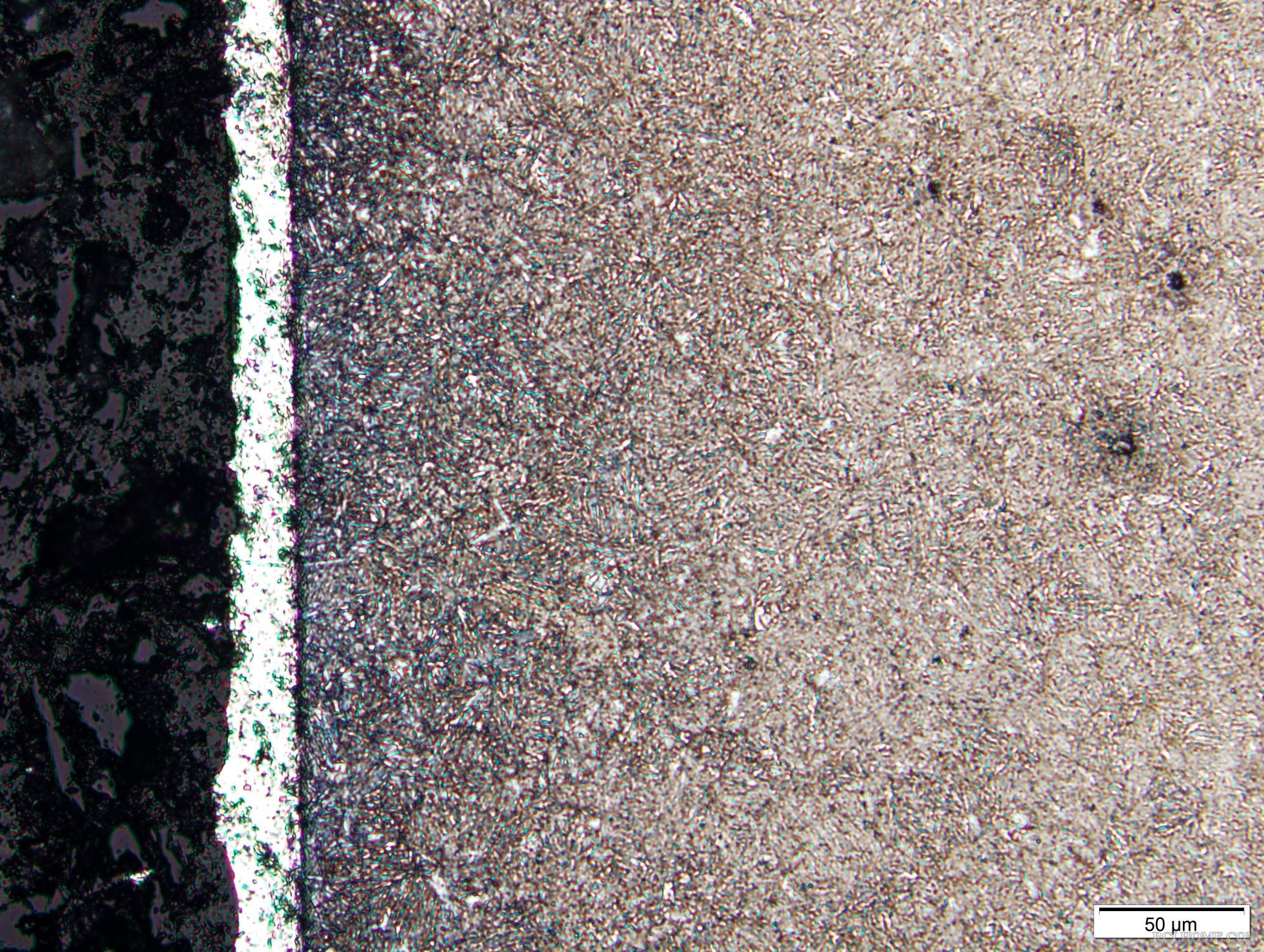

发表于 2016-12-6 17:08:18 | 显示全部楼层
          再看看H13的
发表于 2016-12-6 17:16:28 | 显示全部楼层
这个有氮化上吗?
发表于 2016-12-6 17:18:07 | 显示全部楼层
        为什么这两个材料的氮化试样都看不到渗氮层?
发表于 2016-12-6 17:27:47 | 显示全部楼层
aaron01 发表于 2016-12-6 17:16
这个有氮化上吗?
             这个就是主题描述的那个表面硬度异常,材质分析也不合格的“H13”,目前,据济南汇九精密锻造有限公司的反馈信息:就目前使用情况看,这套模具是在使用过程表现最好的H13模具
