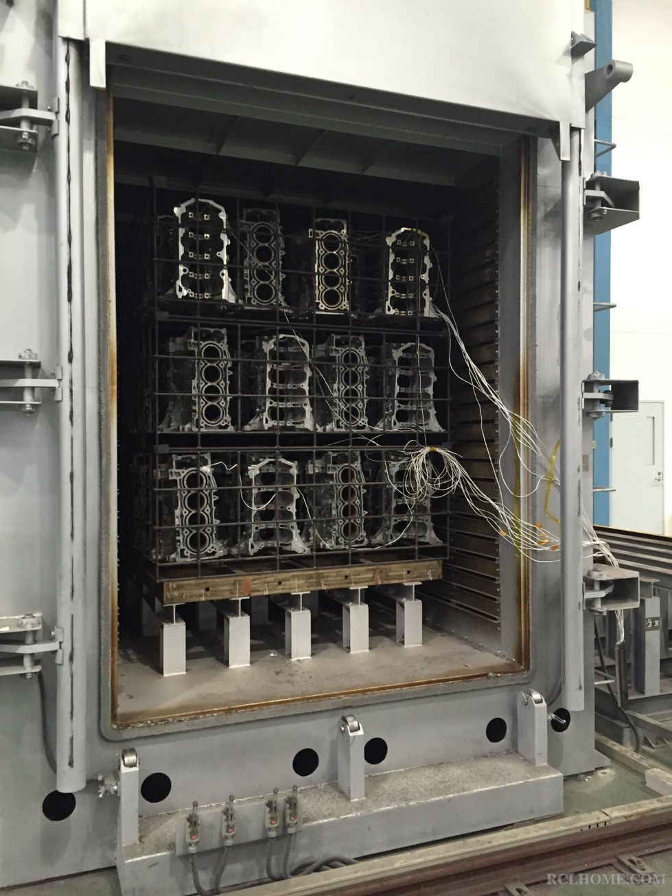

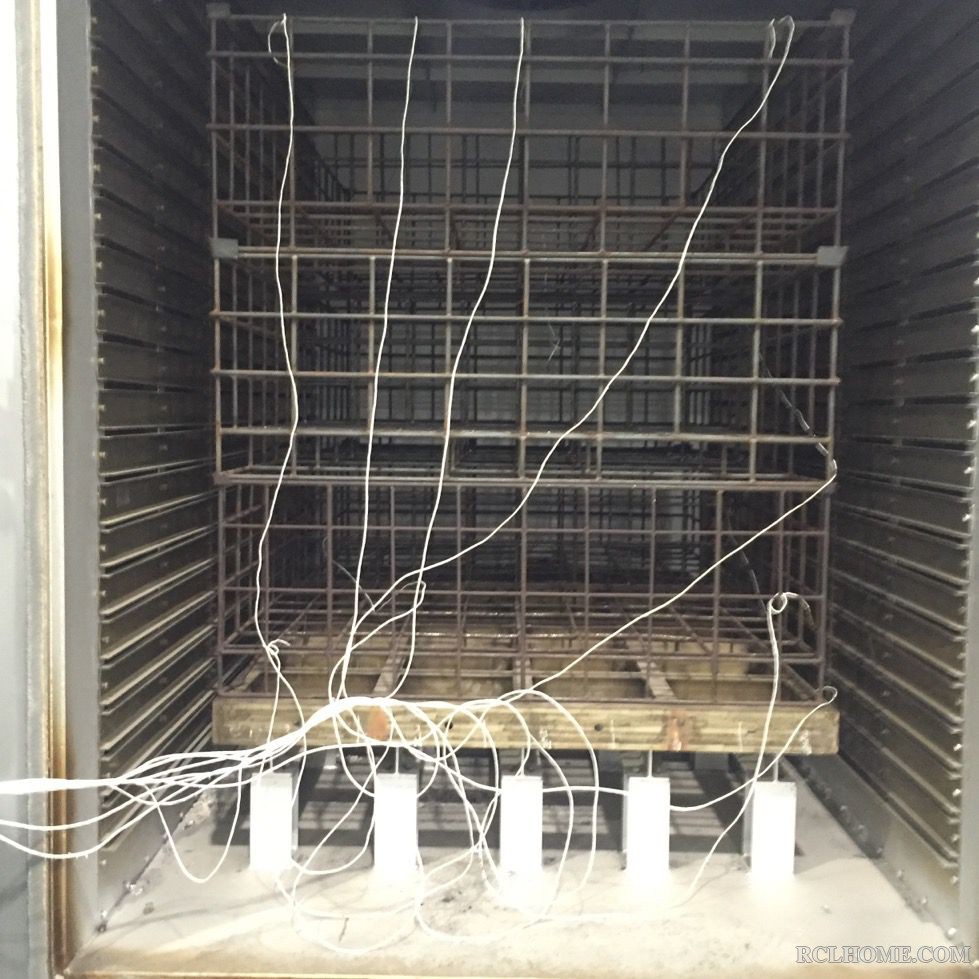

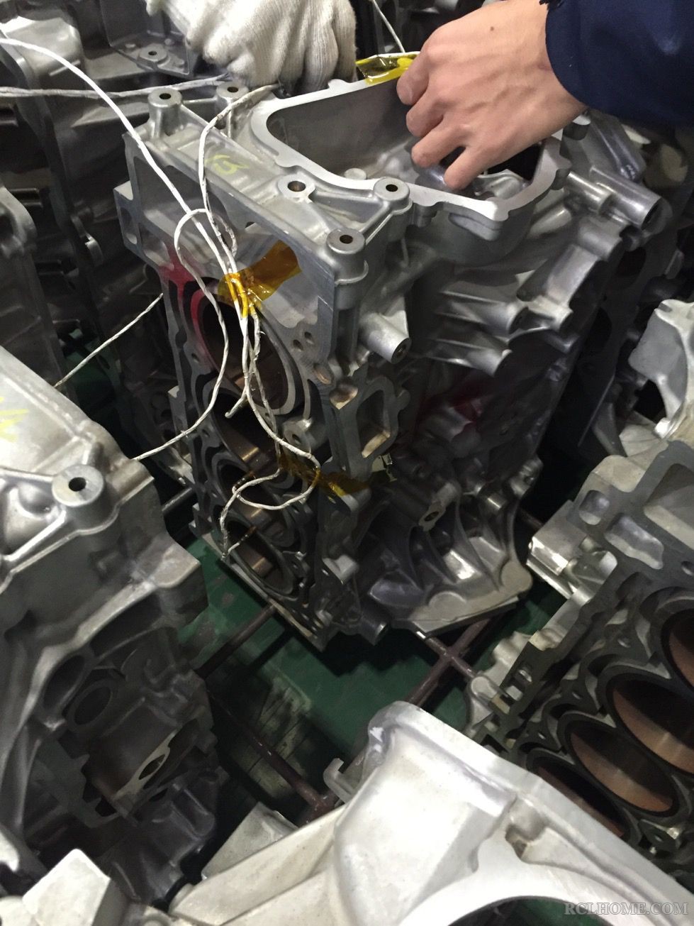

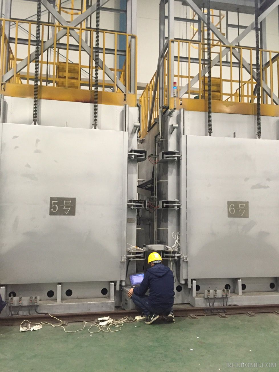

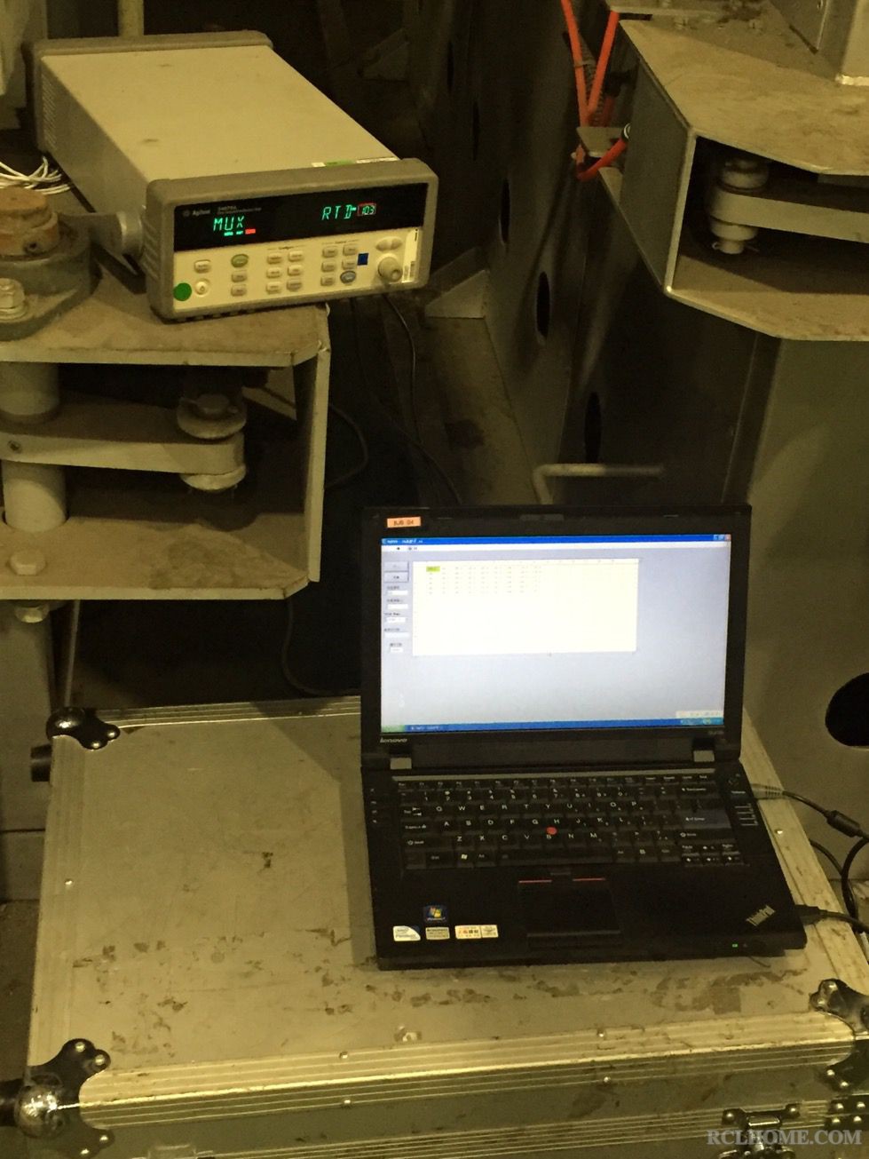

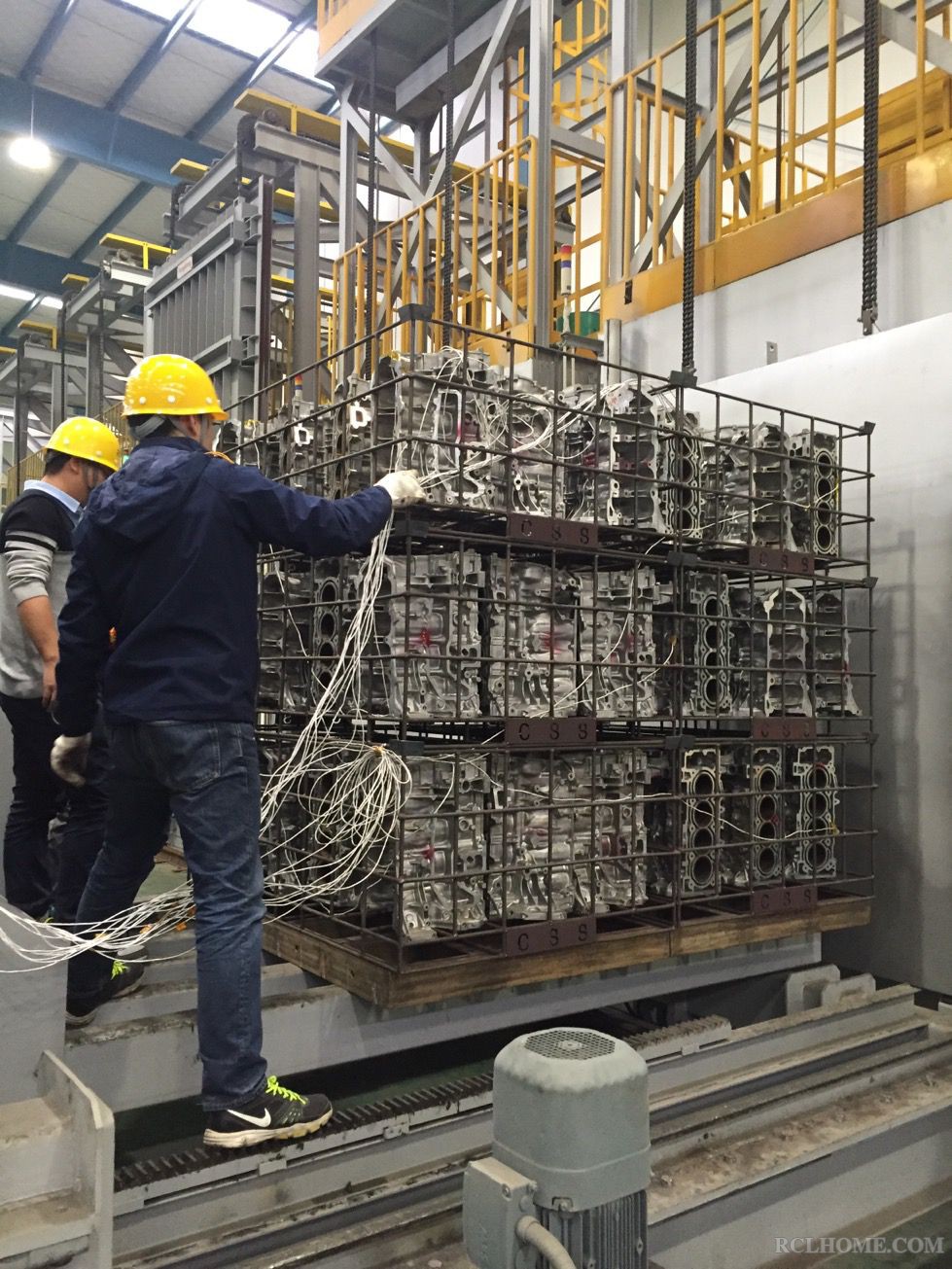

一个周末,顺利完成了常州某知名锻造厂的3台热处理炉SAT,TUS的空载,满载检测,依据AMS2750E规范
技术特点: 空载九点测温,260℃,保温时间2小时。
                  满载十五点(产品6点+9点)测温。
                  采集间隔:10s     连续不间断测温,升温曲线。
                  依据美标AMS2750E,有CNAS资质认可。
Photo_1128_3d.jpg Photo_1128_5d.jpg 空载布置测温热电偶 Photo_1128_6d.jpg Photo_1128_12d.jpg Photo_1128_14d.jpg Photo_1128_16a.jpg 不间断数据采集,升温曲线
Photo_1128_17d.jpg Photo_1128_20d (1).jpg Photo_1128_23d.jpg 产品测温,满载测试
