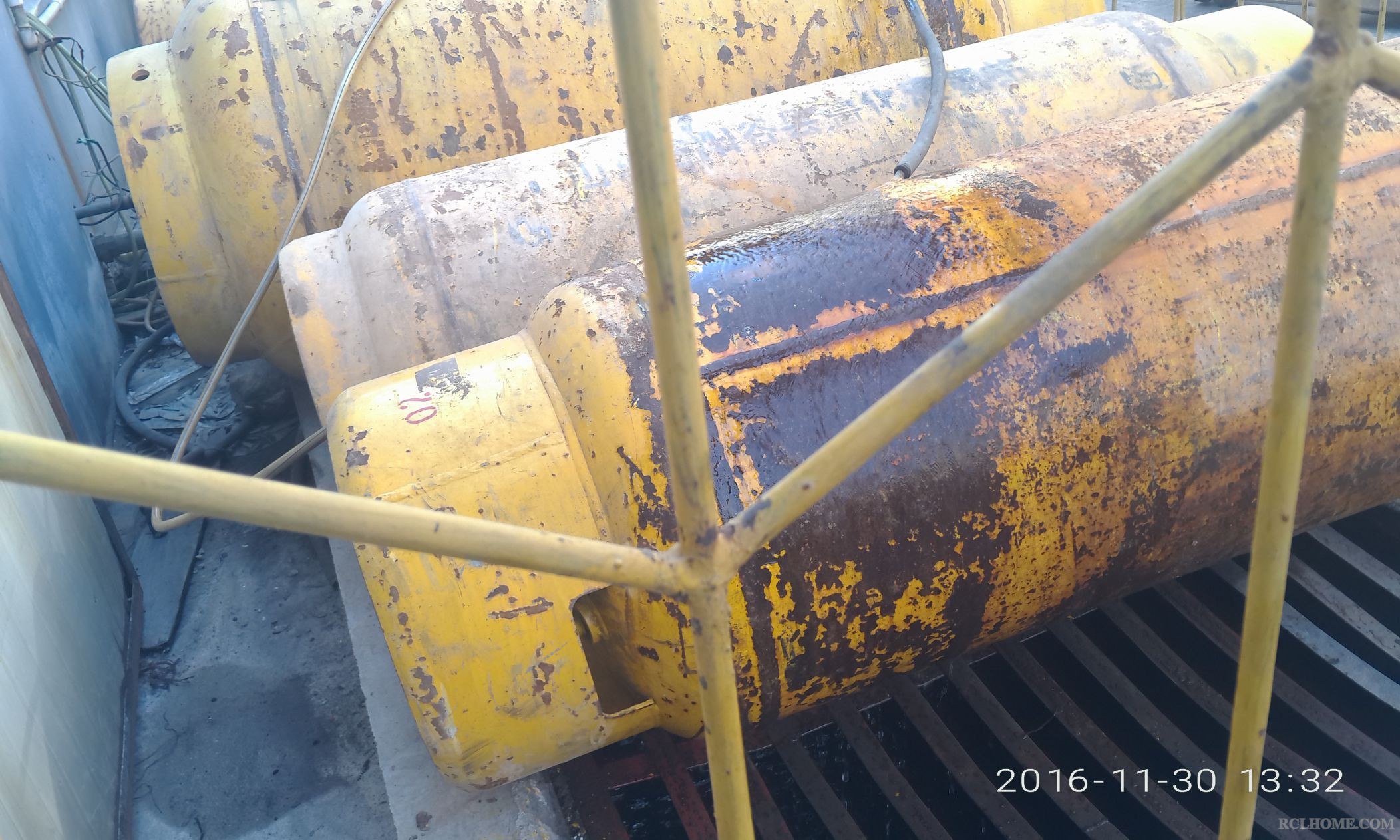

发表于 2016-12-4 12:36:10 | 显示全部楼层
不是
当时没拍照片,大概介绍一下
有一个约60平方的地下水池,气瓶悬挂在吊钩称重器上,瓶身约一半浸上水里。设备的冷却水用泵抽出,在设备上完成热交换后,回到水池。
孤鸿踏雪 + 10 立此存照

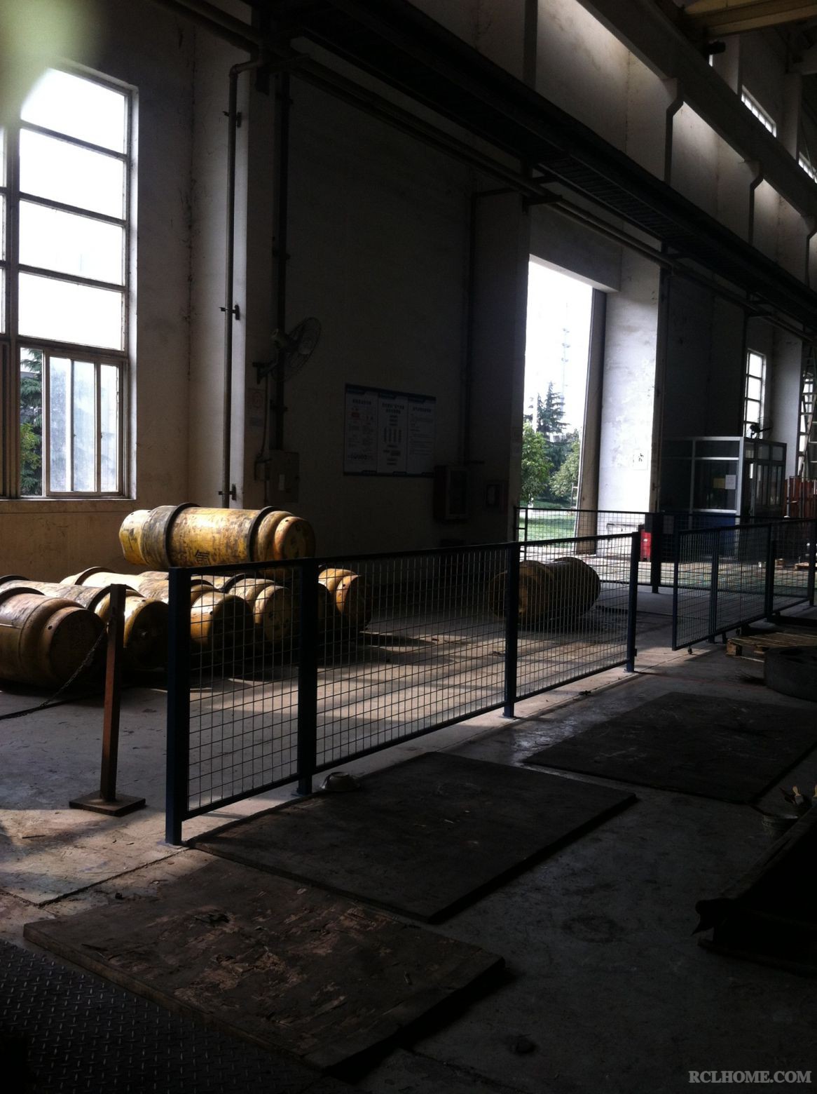

发表于 2016-12-4 12:53:04 | 显示全部楼层

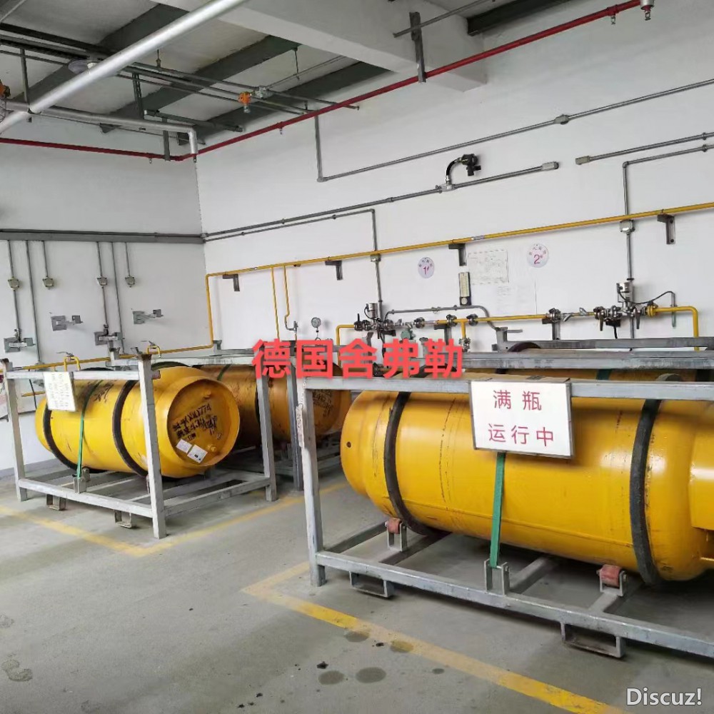

 楼主| 发表于 2016-12-4 16:13:45 | 显示全部楼层
cnszgong 发表于 2016-12-4 12:53
我们是满瓶和空瓶都是横放的,使用中的氨气气瓶会竖起来。
           这个不就是几个氨瓶存放吗?看不出有什么玄机?

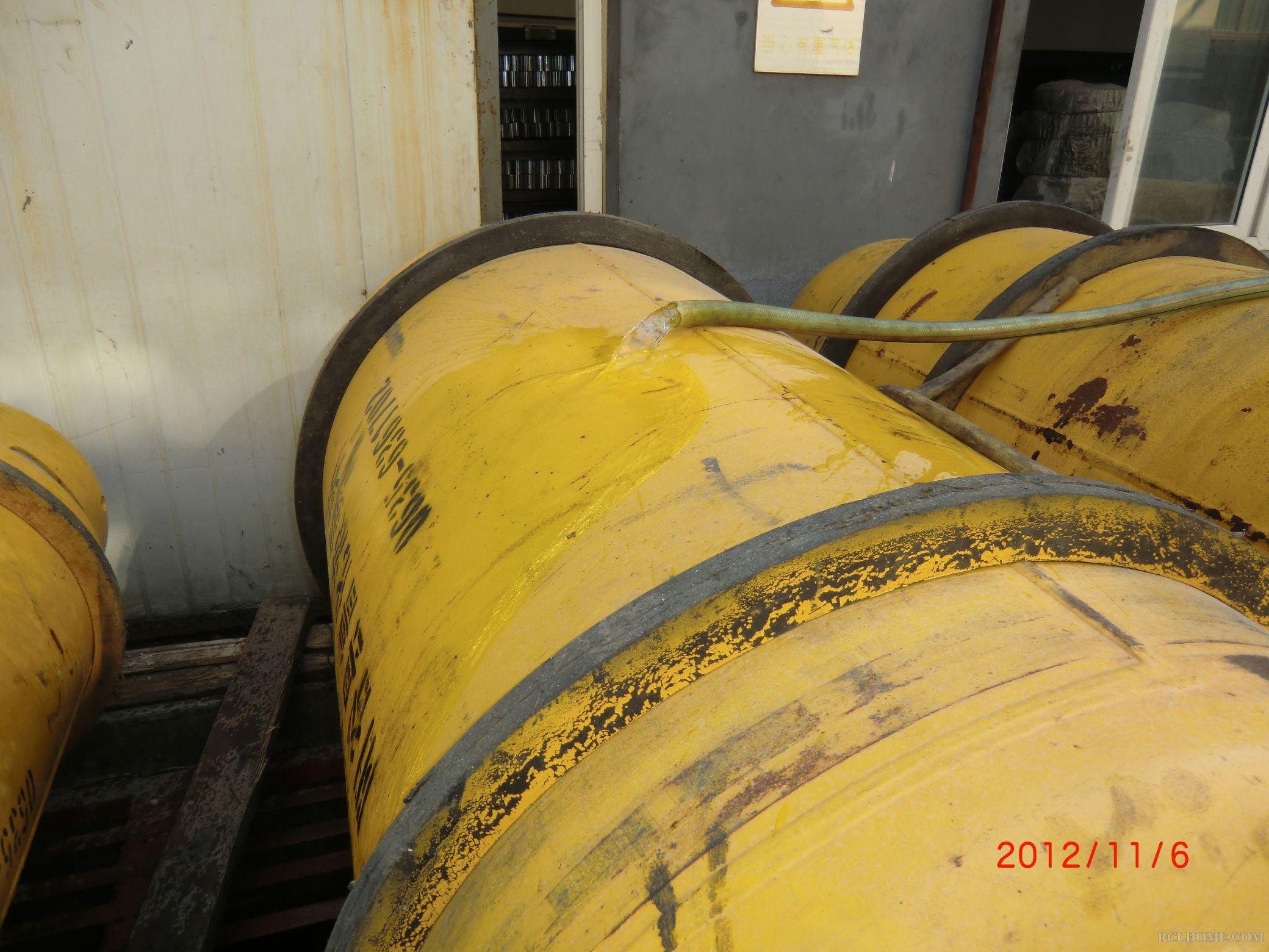

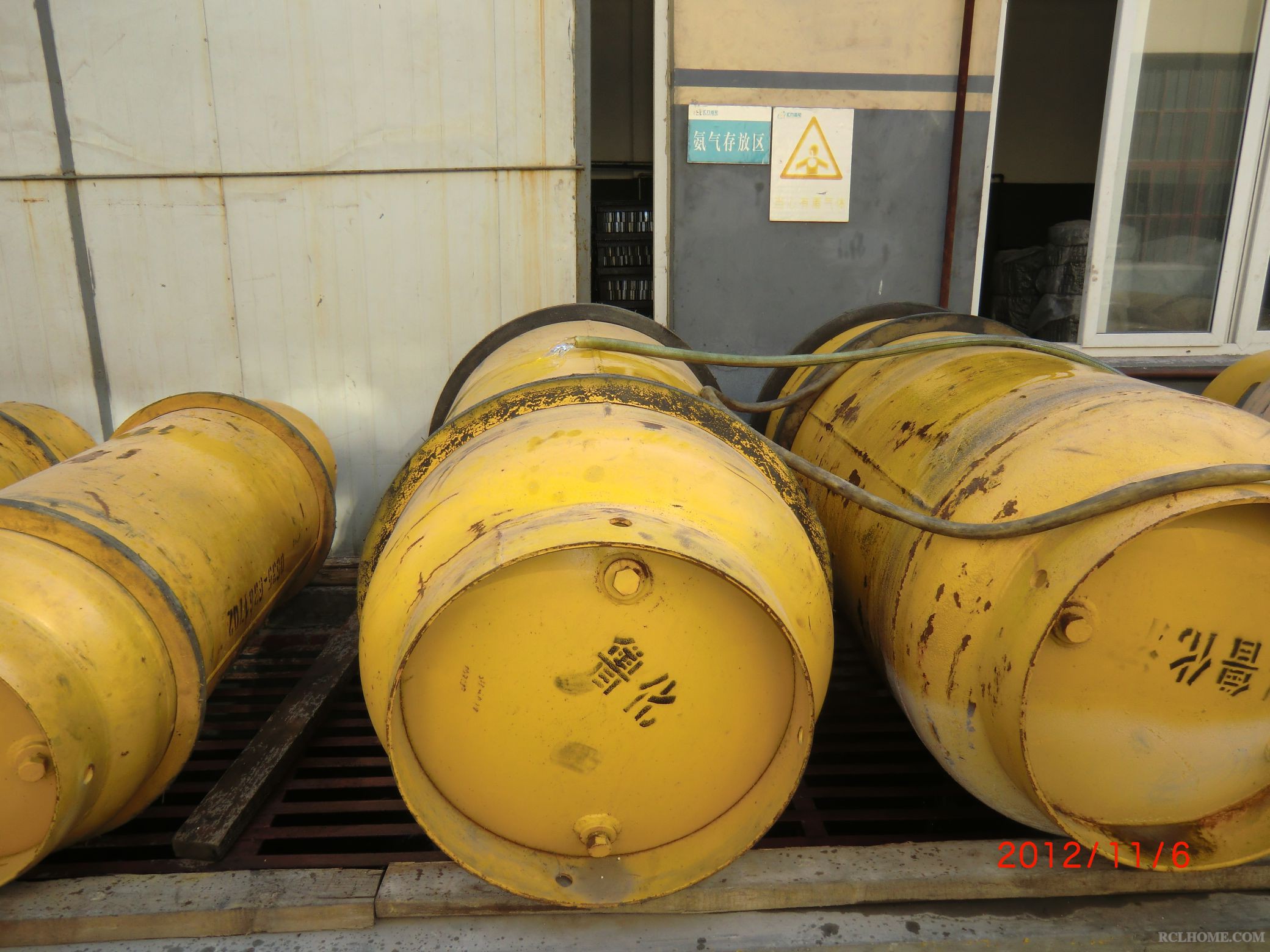

发表于 2016-12-13 23:35:59 | 显示全部楼层
水从湛火水槽中抽出,作为设备冷却水使用户,再淋在竖立起的氨气钢瓶上,氨气钢瓶下有个积水槽,水再回流到湛火水槽中。 图像700.jpg 横放在地的事空氨气瓶,靠窗横放的是满瓶。

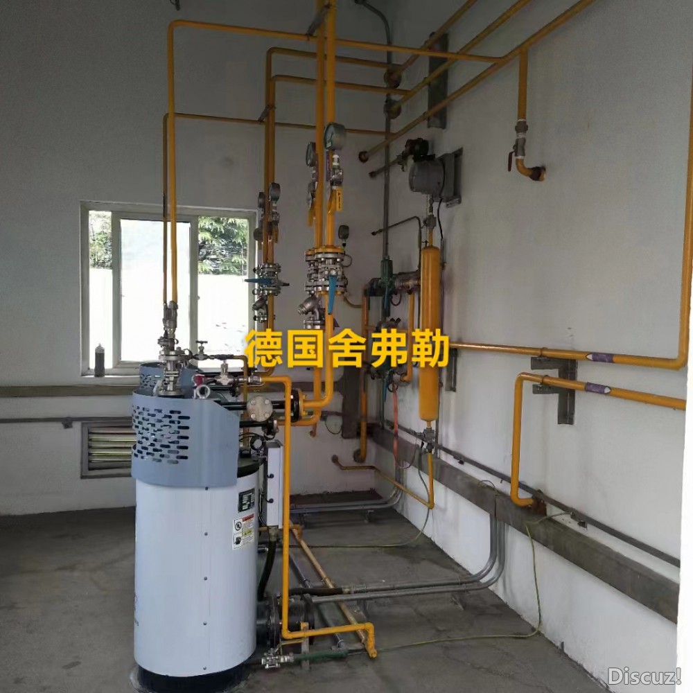

用氨气气化炉可以把液氨瓶里的液氨几乎用的很干净,而且压力稳定,钢瓶不用泡水,安全用气。如图
