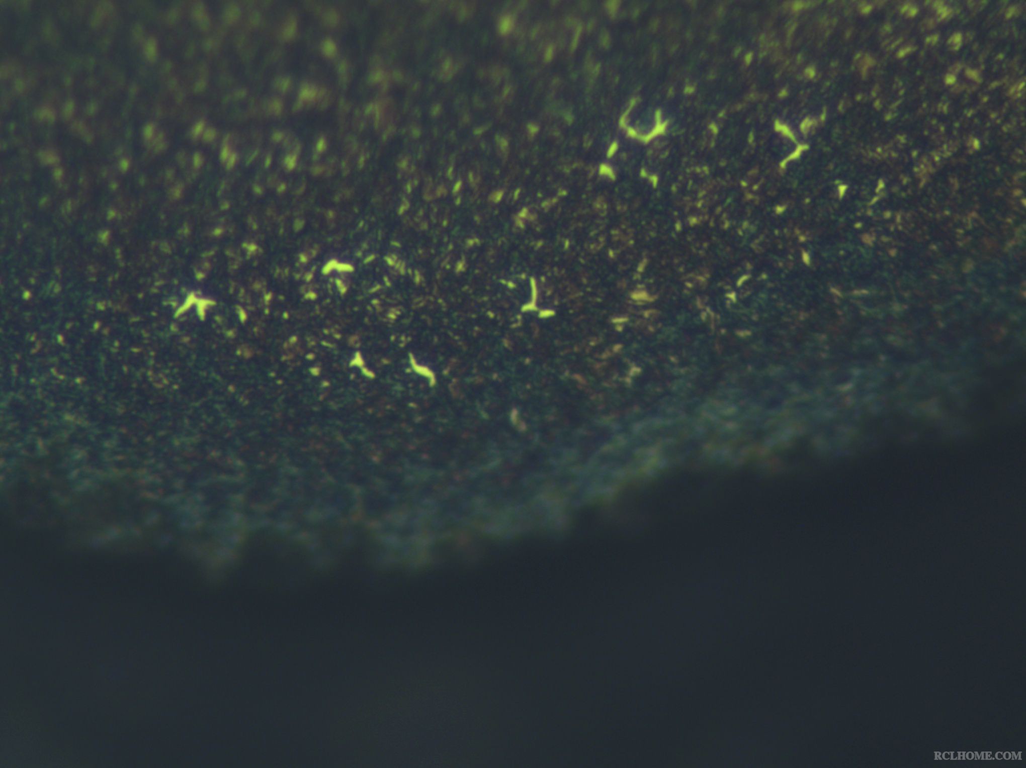

如题,放大倍数为500X,部位为齿顶,其它部位无类似碳化物,谢谢
发表于 2016-12-6 09:55:48 | 显示全部楼层
可以评5级碳化物

发表于 2016-12-6 10:31:48 | 显示全部楼层
网系,3级碳化物。

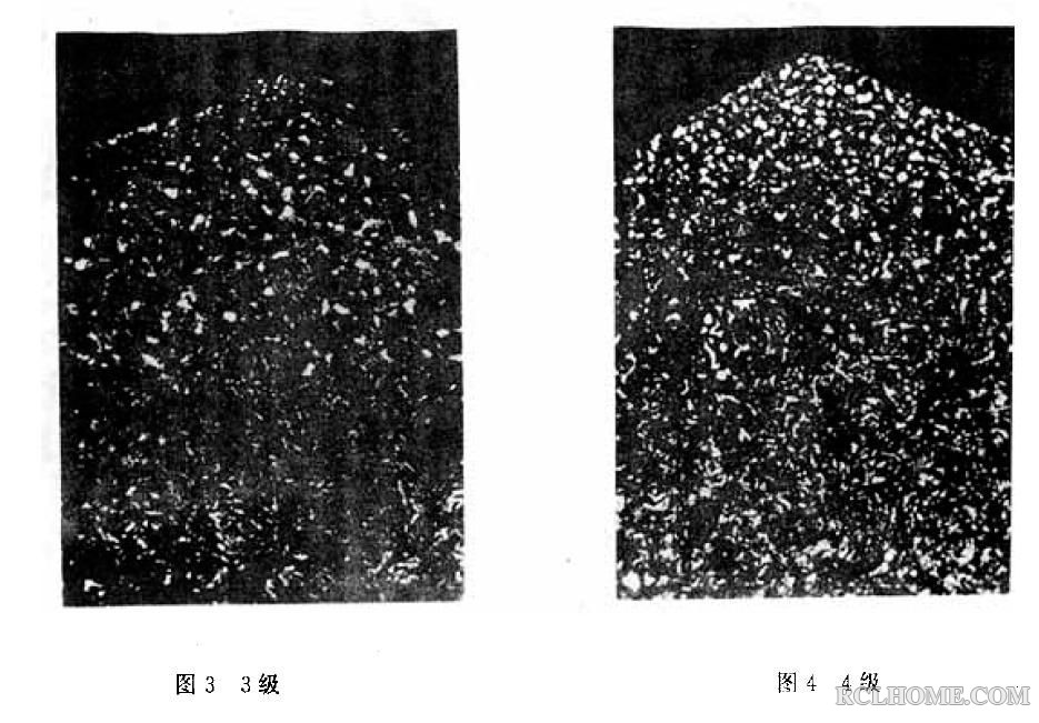

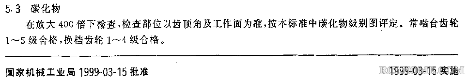

发表于 2016-12-6 13:04:33 | 显示全部楼层
技术要求是按照齿顶来判断碳化物吗?

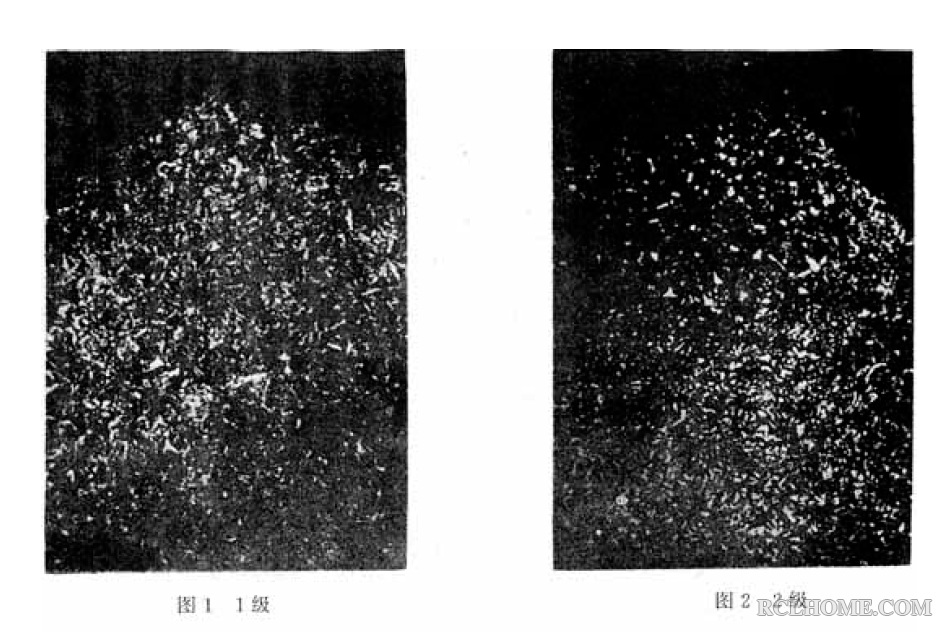

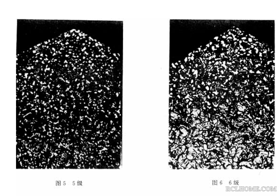

发表于 2016-12-6 13:24:22 | 显示全部楼层

 楼主| 发表于 2016-12-6 13:54:57 | 显示全部楼层
额,我那截图是QC-T262-1999,是不是过期了,请问你那是什么技术要求?还有我发的碳化物判定为几级呢
发表于 2016-12-6 14:04:21 | 显示全部楼层
500倍下,这样的碳化物,我认为是合格的。
不过工艺还是要改进,或者过程控制要找原因。
发表于 2016-12-6 14:04:35 | 显示全部楼层
HSLYY 发表于 2016-12-6 13:54
额,我那截图是QC-T262-1999,是不是过期了,请问你那是什么技术要求?还有我发的碳化物判定为几级呢:han ...
其实也不是标准老了,我发的截图是JB/T 6141.3(重载齿轮金相检验标准)。
QC-T262-1999和JB/T 6141.3内容有点区别,但是这两个标准都是按照放大400倍下检测的。你给的图是500倍的。不符合标准中说的400倍放大倍率。

 楼主| 发表于 2016-12-6 14:55:56 | 显示全部楼层
不过工艺还是要改进,或者过程控制要找原因。 ...
嗯,是设备炭黑有点多了,烧碳后就没有这种情况了

 楼主| 发表于 2016-12-6 14:58:34 | 显示全部楼层
按截图的标准,是不是判定为4级?
QC-T262-1999和JB/T 6141.3内容 ...
哦,忘了说,我这是汽车齿轮(小汽车),层深0.8mm的。
发表于 2016-12-6 15:07:40 | 显示全部楼层
按你上传的图是指放大400倍下。所以艾伦说:“500倍下,这样的碳化物,我认为是合格的。”
如果说一定要按照“500倍下“去判断齿顶碳化物是否合格。除非客户有这样的技术要求,并且在技术协议中写明。
发表于 2016-12-6 15:13:59 | 显示全部楼层
从碳化物数量角度来说,我觉得评3级都过分,有点过严了。

发表于 2016-12-6 16:10:32 | 显示全部楼层
对,数量来说是严了,但评3级主要还是形状上和深度定的。当然是我个人的判定。
发表于 2016-12-6 17:02:58 | 显示全部楼层
深度和形态方面,1楼的图也比3级的图要好。

发表于 2016-12-8 09:07:50 | 显示全部楼层
残奥2级,碳化物3级。评三级不为过,网块状碳化物了

发表于 2016-12-8 13:58:09 | 显示全部楼层
2级,有一点小条,个人感觉可以了。
