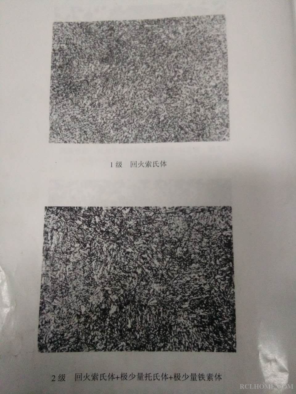

02.jpg 01.jpg 回火索氏体,很少用针状来描述。我觉得,马氏体针粗大时,回火后组织相应也比较粗大。当你的回火温度比较低时,能够看出马氏体的位相,也就是说可以看出你当时淬火的马氏体组织粗细程度。这个时根据他的意思来推测的。

看这个图片中组织的文字说明,这几张图应该是GB/T13320-1991中的评级图,是吧?

是的,GB/T 13320索氏体评级没有粗细这个标准,但是淬火组织粗大,水平高的人也会提出来的,他从回火组织可以判断你的淬火温度偏高。
