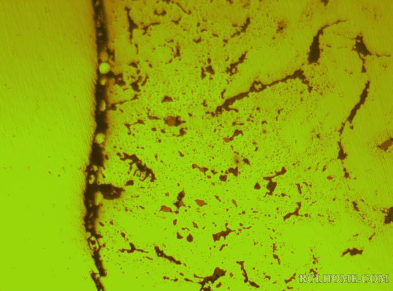

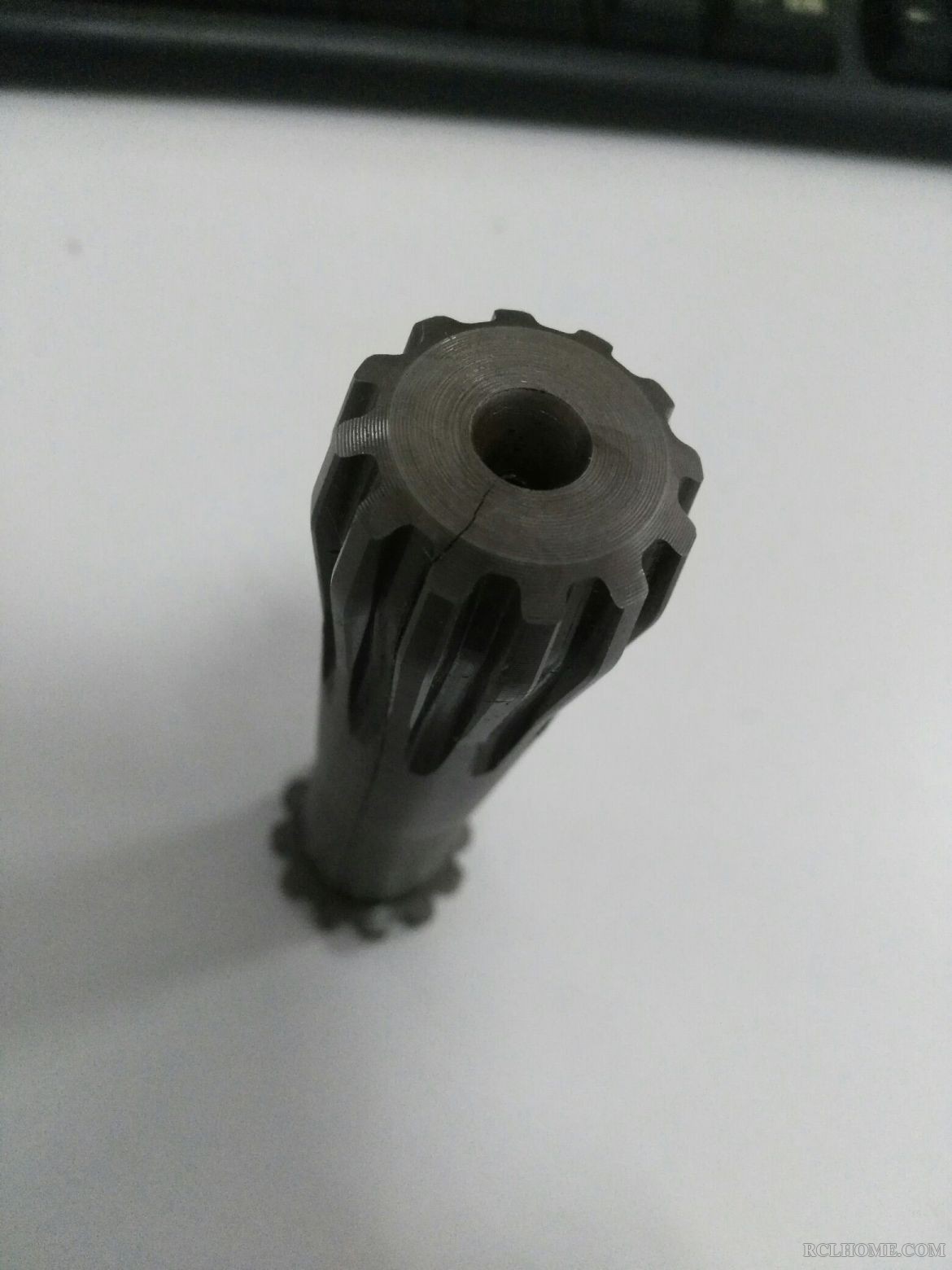

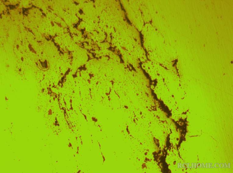

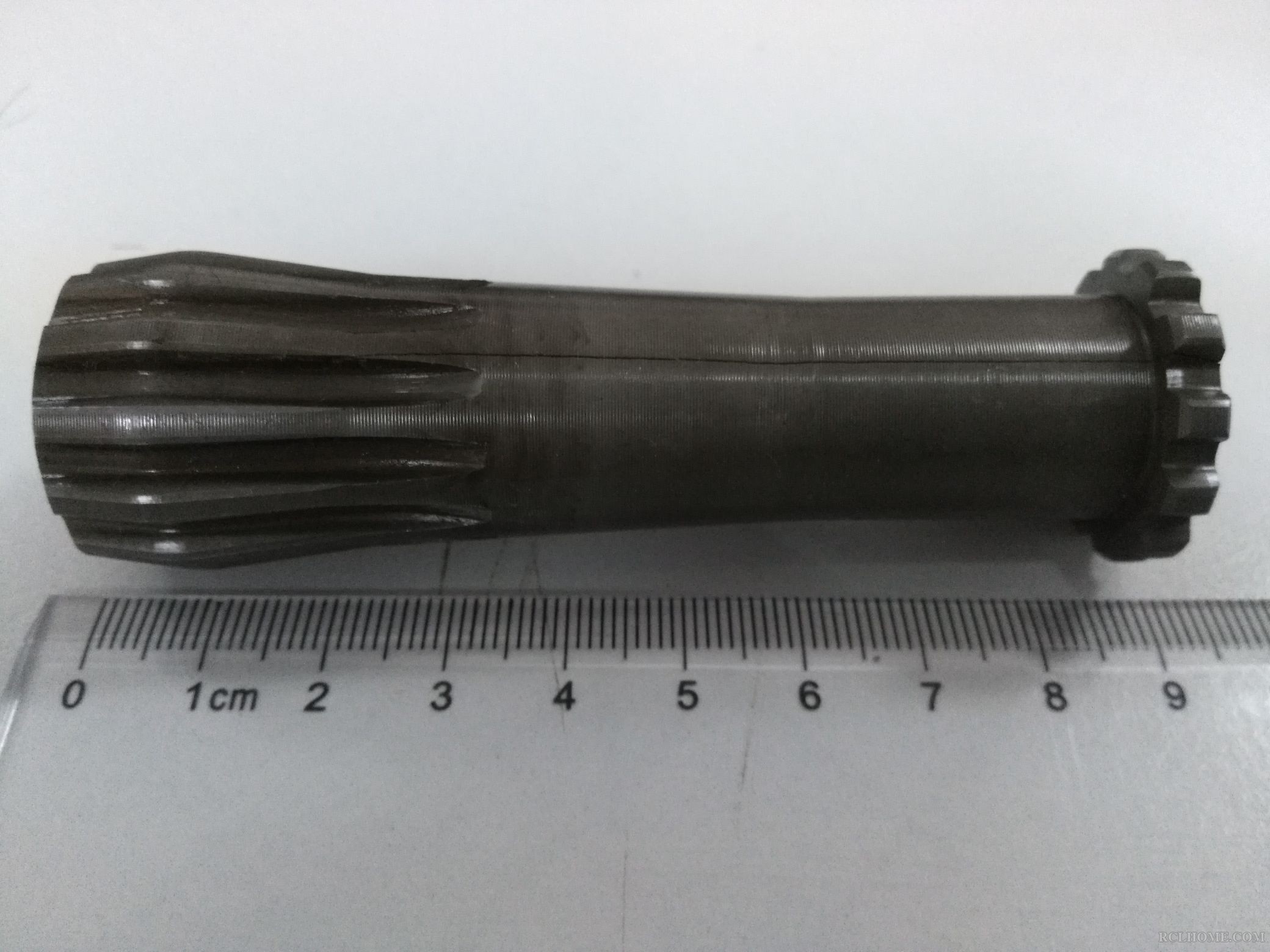

事件说明:驱动轴,材料20CrNiMoH,渗碳淬火处理,淬火温度860℃,出光A油(快油)淬火,油温70℃,搅拌高速。热后各常规检验项目无异常。过了两天突然有检验员反应发现有产品裂了。众人(包括我自己)看到裂纹的第一反应:淬火裂纹。此轴之前加工过几万根了,工艺没有大的变动,之前一直没出现问题,怎么突然就裂了呢。抱着忐忑的心情查找原因,心想,一定要找到理由,至少要能排除工艺以及操作造成此裂纹的可能性,坚决不背锅。切开裂零件分析,磨完试样,检查夹杂物,看到夹杂物我就笑了(零件中心附近存在大量夹杂物聚集,呈带状分布,肉眼可见4mm左右)。心想:锅甩了。遂满意离开检验室。
纵向贯穿裂纹
纵向贯穿裂纹
零件外型及裂纹形态(纵向贯穿裂纹)
两端顶针孔裂至表面
两端顶针孔裂至表面
裂纹从两端中心孔裂至表面
零件中心部位,裂纹尾端附近夹杂物。100X-1
零件中心、裂纹附近夹杂物(100X-1)
零件中心部位,裂纹尾端附近夹杂物。100X-2
零件中心、裂纹附近夹杂物(100X-2)

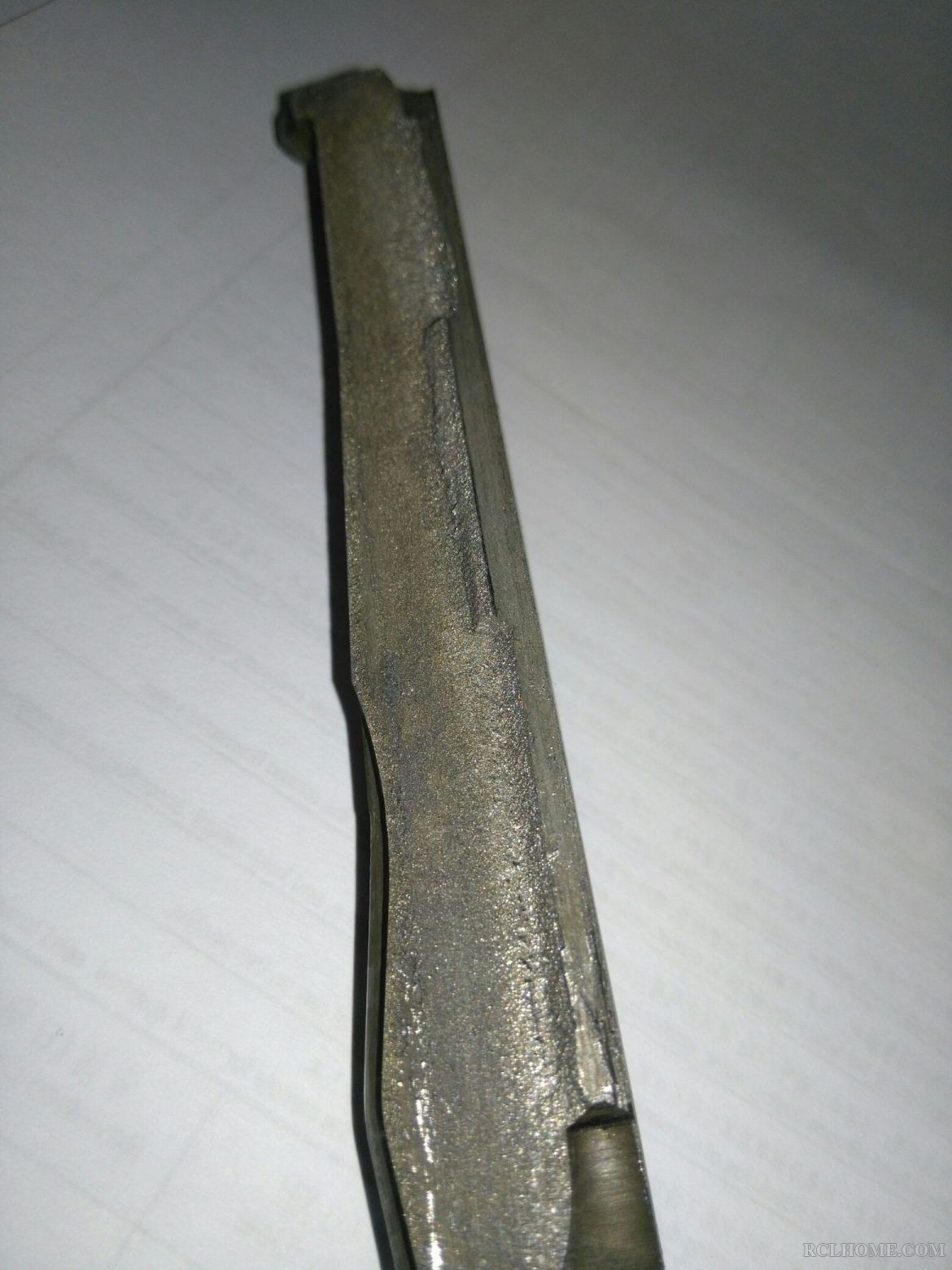

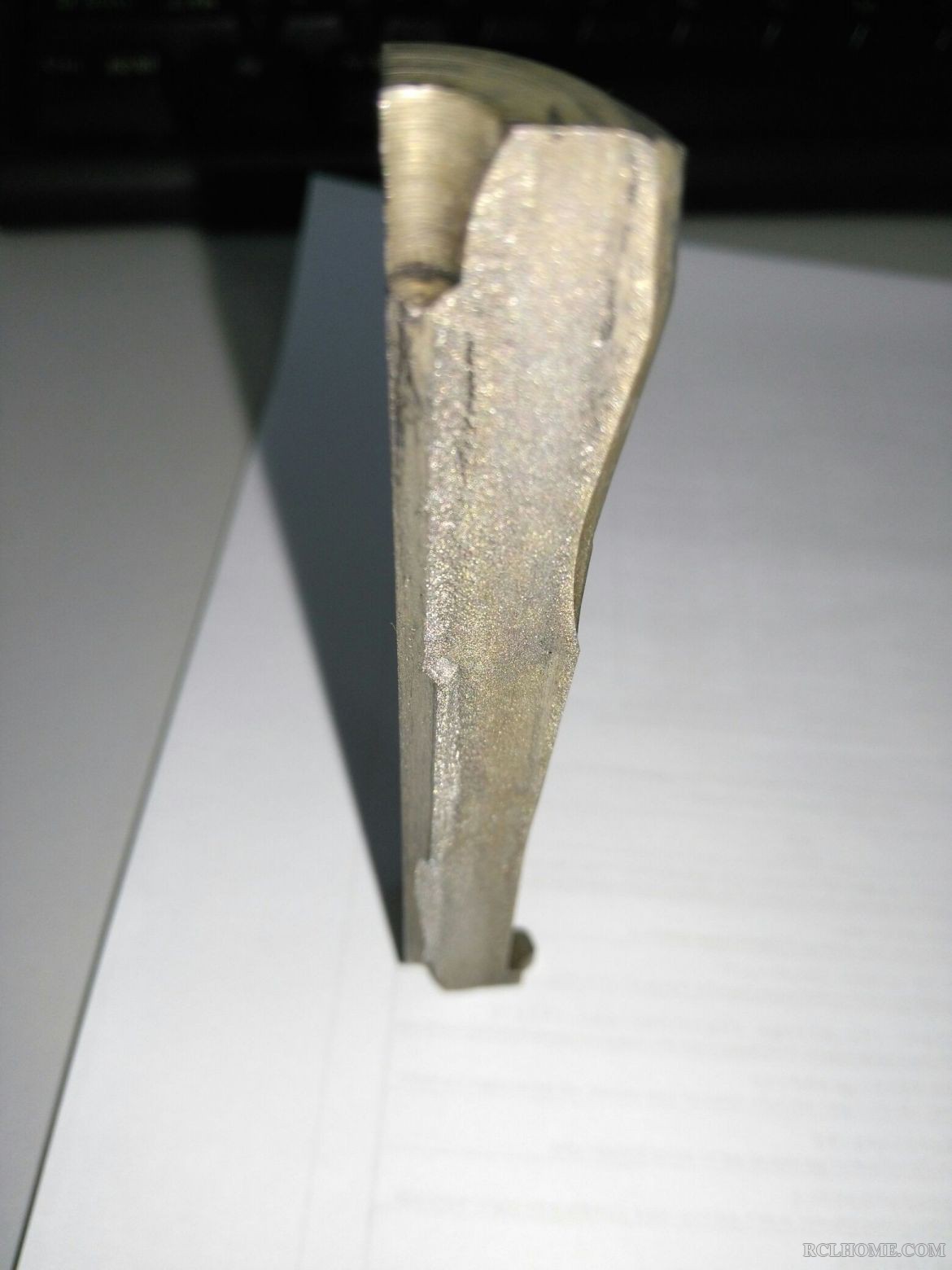

补充:9楼有断口照片,各位前辈看看能不能看出什么端倪?本身对裂纹分析也不在行,我发这个贴的本身还是抛砖引玉,以求助为目的,希望有前辈能够讲解一二。哪位前辈还需要更详细的资料的,我再补充。目前一炉1100根已挑出二十来根断轴,还在分选当中。零件是棒料切断加工的,考虑某一根棒料出了问题。
17.1.13补充信息:之前说夹杂物导致裂纹产生,近期复检取另外两根有裂纹的轴分析时未发现明显超标的夹杂物,但是又发现非常重大的问题,那就是材料化学成分异常。(至于为什么复检时才发现材料化学成分极其异常,就不多说了)具体为:20CrNiMo材料,φ28的棒料,中心区域碳含量达到0.7%左右,硫含量也偏高,而外圈碳含量却是正常的。请问各位专家,造成化学成分异常原因是什么?是否是水冒口的原因?裂纹的产生和夹杂物关系比较大还是和此化学成分异常关系比较大?

理论上:这种纵向裂纹属于热处理造成的!楼主
发表于 2016-12-10 12:32:17 | 显示全部楼层
裂纹从中心孔裂至表面,这句话目前没看到根据。夹杂物是否愿意背这个锅?
发表于 2016-12-10 12:35:17 | 显示全部楼层
这是空心轴还是实心轴?

这是实心的轴

对裂纹分析不在行,您认为还需要哪些资料才能让夹杂物背这口锅,我看看能不能搞到。至于从中心裂至表面,主要是在分选当中发现有部分轴一端中心孔开裂,但还未至表面,故推断是从中心裂至表面的
端口照片。中心(中心孔连线)比较齐整的部位是实际断裂就是如此,非人为造成,各位前辈看能不能看出什么端倪。(中心有一段台阶的部位可能是暴力破开断面造成的,原来可能此部分可能未断?)

比较两端裂纹宽度,找相对宽的一端,平行于端面距离5mm横截,变成一个扁圆柱形。从端面观察,在距离裂纹末端1mm左右平行轴线、垂直裂纹緃截,得到一个含裂纹的D型样,用钳子打开断口。观察断口走向,是从里往外裂的还是从外往里裂的。
如果裂纹是从里往外裂的,那么夹杂物背这个锅。
如果裂纹是从外往里裂的,问题变成了零件中心(棒材中心)有夹杂物堆积是否会造成淬火时从外向里开裂。从外向里裂,意思是刚开始裂的时候离夹杂物还很远。夹杂物在中心,纵向裂纹裂到最后总会到中心的。夹杂物未必愿意背这个锅
发表于 2016-12-10 14:41:47 | 显示全部楼层
枫零 发表于 2016-12-10 14:20
对裂纹分析不在行,您认为还需要哪些资料才能让夹杂物背这口锅,我看看能不能搞到 ...

9楼有断口照片,您看一下能不能看出什么。整个断口比较平整,只是靠近中心部位有一个轴向台阶。(断口取样方法为从中心沿轴向线切割切开,然后掰开的,搞了半天才搞开,内部可能有连着未断的地方)

建议:取样检验横截面硬度,金相!
发表于 2016-12-10 15:59:32 | 显示全部楼层
枫零 发表于 2016-12-10 14:51
9楼有断口照片,您看一下能不能看出什么。整个断口比较平整,只是靠近中心部位有一个轴向台阶。(断口取 ...
刚才忘记考虑两个端孔了
端孔也是渗碳的?在靠近两个端口的地方仔细拍一下
目前感觉裂纹源自于大端孔部位

我的经验是在检查裂纹零件的夹杂物时,首先先把抛光布清洗干净;其次多做两边看情况是否能再现。因为裂纹部分会存留很多的赃物,尤其是在抛光布不干净的情况下。从楼主发的夹杂物的照片看,我觉得是被污染了。
