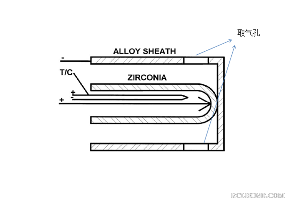

发表于 2016-12-13 13:11:16 | 显示全部楼层
其实看看氧探头的工作原理就明白了。
那两个取气孔如果都堵死了,会怎么样? 还能随时从炉内取炉气吗?
氧探头不清洗,或者清洗不力,堵死取气孔是早晚的事。
后果呢,这个回路里的气氛是封死的了,外面气氛怎么变都不会让氧探头测量数据发生变化了。。。
 楼主| 发表于 2016-12-13 14:35:43 | 显示全部楼层
aaron01 发表于 2016-12-13 13:11
其实看看氧探头的工作原理就明白了。
          这个大家都明白,关键是这里堵死以后的结果?炉膛实际碳势与碳控仪示值是怎样的关系?

发表于 2016-12-13 14:38:20 | 显示全部楼层
孤鸿踏雪 发表于 2016-12-13 14:35
这个大家都明白,关键是这里堵死以后的结果?炉膛实际碳势与碳控仪示值是怎样的关系? ...
吹扫气孔堵死后,一般不会影响炉膛实际碳势与碳控仪示值的关系.
可如果吹扫气管路如果在不吹扫时管路漏气,会影响炉膛实际碳势与碳控仪示值的关系.
 楼主| 发表于 2016-12-13 14:41:26 | 显示全部楼层
可如果吹扫气管路如果在不吹扫时管路漏气 ...
          我现在就是想弄清楚:不管是氧探头取气窗因为什么原因造成了堵塞,其结果是导致炉膛实际碳势高于工艺设定值?还是低于实际设定值?而碳控仪本身的设定碳势值与显示值又是怎样的?
发表于 2016-12-13 14:48:58 | 显示全部楼层
孤鸿踏雪 发表于 2016-12-13 14:41
我现在就是想弄清楚:不管是氧探头取气窗因为什么原因造成了堵塞,其结果是导致炉膛实际碳势高 ...
其实这个是两种不同情况,当氧探头堵塞致使氧探头的毫伏值固定不变时:1.碳控仪本身的设定碳势值低于与显示值,将导致炉膛实际碳势高于工艺设定值;碳控仪本身的设定碳势值高于与显示值,将导致炉膛实际碳势低于工艺设定值.

发表于 2016-12-13 16:54:09 | 显示全部楼层
这还不是明摆着吗? 看你堵死的那一瞬间氧探头的读数喽,这样打比方吧,碳势设定值如果是1.0,堵死的那刻氧探头测到0.95,之后氧探头读数就一直是0.95了,你怎么通丙烷都是0.95,然后就发出指令,继续继续再继续给丙烷。
如果堵死那刻氧探头测到的是1.05%,那么之后就持续给空气呗,继续继续再继续喽,因为一直是1.05的测量值了哇。
