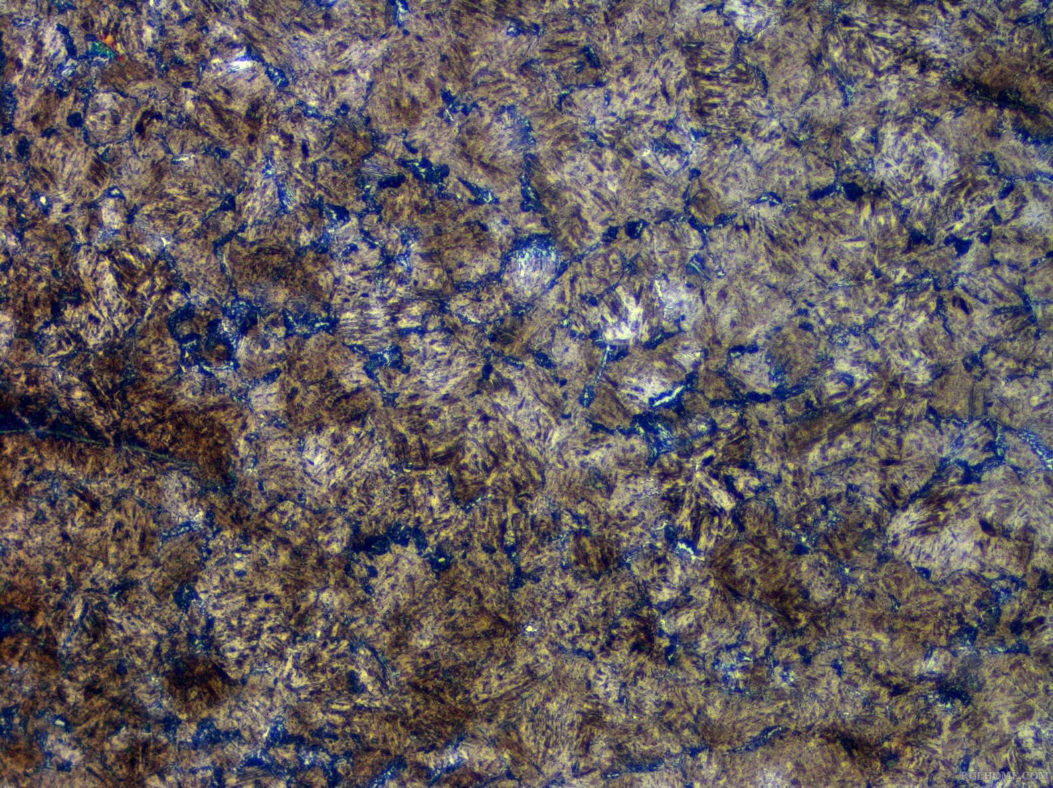

产品出现这种不良组织,本人认为是加热不足,请教一下大神们有什么看法?

加热温度不太高,主要是冷却不良。

这个图片应该加一个标尺。
发表于 2016-12-18 22:26:48 | 显示全部楼层
这种组织与感应加热湛火前的原始组织状态也脱不了干系。
原始组织中铁素体成网状分布。
发表于 2016-12-18 22:34:11 | 显示全部楼层
在原始组织状态良好的情况下,采用同样的加热规范、相同的冷却条件,感应加热表面湛火后的组织不会有任何问题。
发表于 2016-12-18 22:44:07 | 显示全部楼层
楼主图片中出现的屈氏体组织,与该区域的加热温度有关。
发表于 2016-12-19 07:50:51 | 显示全部楼层
你的产品加热温度太高,冷却不够。此产品报废了
发表于 2016-12-19 10:06:01 | 显示全部楼层
佘总说的对,越加温越有屈氏体,而且层深会更浅。
发表于 2016-12-19 11:28:56 | 显示全部楼层

              不能这么绝对吧?我看只能说要比“原始组织状态欠佳”的情况要好得多,但不敢说“不会有任何问题‘。

            为什么呢?愿闻其详。

针对大工件而言,淬透性越差越明显
质量效应
发表于 2016-12-19 13:30:11 | 显示全部楼层
腊月寒沫 发表于 2016-12-19 12:47
针对大工件而言,淬透性越差越明显
质量效应
具体问题具体分析。
感应加热表面湛火零件的表面硬度不依靠材料的湛透性作保证,有效硬化层深度在一定条件下与湛透性有关。
特殊情况下,就湛火冷却而言,大件更利于加热完成后零件表层的冷却。

越加温越有屈氏体,而且层深会更浅,这个说法在某些个具体情况下确实是成立的,但在另一些情况下,越加温越有屈氏体,而且层深会更浅的这个说法根本就不能成立。你说是不是呢?

补齐条件:大件长时间传导式加热
原始组织中铁素体成网状分布。
感应淬火我没有做过,借这个帖子学习一下。
从楼主提供的金相照片来看,我的观点是马氏体加屈氏体加极少量沿晶铁素体,我不知道楼主这个照片拍的是什么位置,如果是在过渡区,个人认为完全有可能出现这样的组织哦。
为什么会认为加热有问题呢? 那点铁素体不可以是先共析相吗?

严工说的极是,冷却不好会有先析出相,造成了加热不足的假象,迷惑了部分专家。

有铁素体就是加热温度低

感应加热金相组织评级可以说明问题,7级就有欠热特征,8~9级较明显,对照图看一下就明白了,一般情况下在现场一眼就看出全部,搬老师说的对,我们掌握的信息太少。
发表于 2016-12-19 20:45:06 | 显示全部楼层
我搞感应初期也常常犯一个错误,看见有黑色非马组织就认为加热不够,实际不是这样的。

赞同16楼专家意见。这个沿晶铁素体与沿晶的屈氏体分布相关。淬火加热有一次重结晶,这种关联性残阳认为是同步的。
发表于 2016-12-20 16:32:41 | 显示全部楼层
金相是热处理工作人的眼睛,特别是失效分析,不要先盲目性的破坏原有的状态,先仔细宏观观察了才做下一步工作,最好去现场了解一些相关的流程
发表于 2016-12-20 18:19:36 来自手机 | 显示全部楼层
这个黑色组织预示着材质不是很好,要超出常规温度很高时才能消除。

材质不好我们也没办法,钢厂是国内老大,我们反映人家也不会整改

一。如果是过渡区组织出现铁素体、屈氏体,可能楼主不会认为是不良组织的。
二。如果是在生产现场,感应加热表面湛火出现表面硬度不足情况,是材料成分(包括表面脱碳)原因、加热原因、冷却原因、湛火前组织原因,都比较好判定。
发表于 2016-12-20 22:58:06 | 显示全部楼层
看看心部组织是咋样的?
发表于 2016-12-21 07:38:28 | 显示全部楼层
如果材料不好,无论你温度多高,冷的多快,都会出现较宽的大黑边(切样)。
发表于 2016-12-21 07:53:07 | 显示全部楼层
材料正常的情况下,原始组织不正常,也会导致感应加热热处理后的组织不正常。

宝钢的材料

都是大神,不说明材料,我不知道它应有的组织,不说明介质我如何晓得它该有的冷却性能。你啥子都不晓得,就晓得结果了,只有大神。

就楼主这个具体情况来说,有了金相组织图片(严格的说还应该标明清楚是哪个具体位置的金相组织图片),有了工艺方法说明,是无需知道其具体的化学成分,也无需知道具体用的什么冷却介质以及冷却方式的。

感应淬火就那几种材料,粉沫冶金件及铸铁作除外,基本都有共同特征。

感应加热表面出现游离铁素体与表面出现屈氏体组织机理可能不同。
表面都出现有屈氏体组织,机理可能也不相同。

个人认为这个零件表面出现有沿晶的屈氏体组织,与感应加热表面湛火前工件的原始组织有关。

对,对和表面贫碳有很大关系,有时有带状组织的材料中也会出现。

请楼主详细说明材料、热处理工艺、金相位置、并提供表层、过渡区、芯部三个位置的金相。 ...
非常同意楼主。金相只是表相,只是为了检测材料性能的一个指标,但你不能把它认为它就是性能指标。脱离了材料,工艺来看金相,往往你得到的结果只是凭借经验,过去它是,现在还是。我不否认经验很重要,但是与时俱进更重要,昨天的想法如果跟今天还是一样,只能说明没有长大。昨天的问题如果今天还是出现,就不能简单认为很是过去的处理方法,应该思考更深层次的问题。
