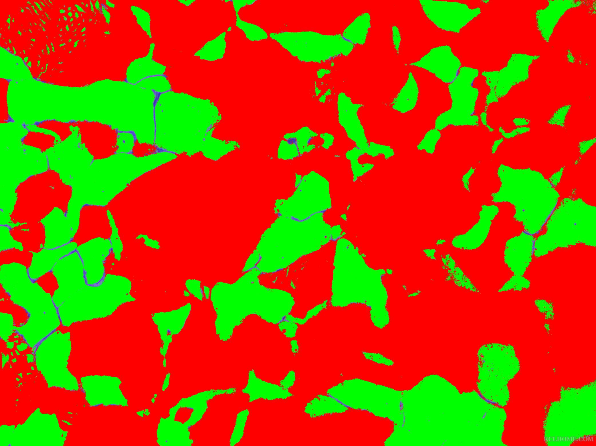

看惯了常规的金相,来点处理过的

软件自动分析不同组织占比的吧

这是铁素体+珠光体?
发表于 2016-12-21 09:19:45 | 显示全部楼层
枫零 发表于 2016-12-21 08:53
软件自动分析不同组织占比的吧
我用软件弄过球铁,颜色不同,但是类似。

清淡 发表于 2016-12-21 09:19
我用软件弄过球铁,颜色不同,但是类似。
原来如此。 继续坐等楼主解释
发表于 2016-12-21 09:51:22 | 显示全部楼层
如果单把此图放在什么地方,我怎么也不知道是什么
发表于 2016-12-21 15:20:42 | 显示全部楼层
清淡 发表于 2016-12-21 09:18
这是铁素体+珠光体?
           组织是珠光体+铁素体是肯定的,而且成分接近于中碳,只是红色和黄绿色那个是珠光体?那个是铁素体就不好猜啦

孤鸿踏雪 发表于 2016-12-21 15:20
组织是珠光体+铁素体是肯定的,而且成分接近于中碳,只是红色和黄绿色那个是珠光体?那个是铁 ...
如果真是P+F,我猜绿色的是铁素体。

清淡 发表于 2016-12-21 16:06
如果真是P+F,我猜绿色的是铁素体。
哈哈,我也这么猜,绿色的有沿晶特点

aaron01 发表于 2016-12-21 16:09
哈哈,我也这么猜,绿色的有沿晶特点

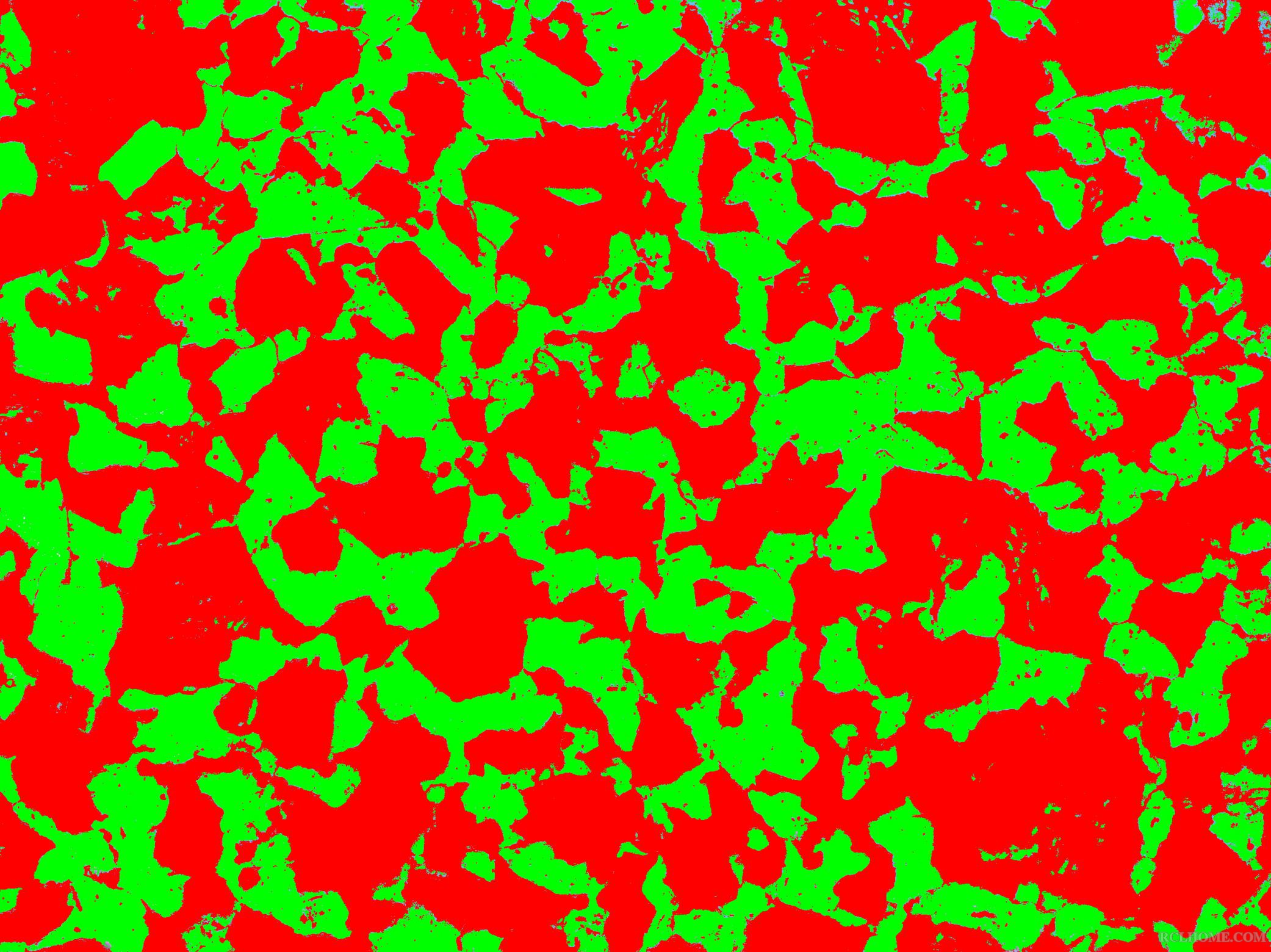

第一绿色的有点包围红色的特征,第二第二张左上角红色有点片状特征。

如果真是P+F,我猜绿色的是铁素体。
这个自动分析的原理我猜应该是根据不同组织的高度差来区分的吧?
应该是吧!没去研究过
哈哈,我也这么猜,绿色的有沿晶特点
             其实,这个从第2幅图上是可以看出一些端倪的,基本上可以确认黄绿色为铁素体。
根据图片的灰度值区分的

做多相含量分析时处理过的图片

红色的是珠光体,绿色的是铁素体,这个是用来分析两相百分比的,如果工件很小无法做光谱时,可以使用这个大概估算出工件的含碳量。尤其是工件很小又混料加上经过渗碳处理后可以使用这种方法来分析。

只能说检测手段提升了,其他无太特殊的东西。
采用莱卡或蔡司,还有奥林巴斯、尼康等高端显微镜可以实现以上功能。而且还可以判断出百分含量。
