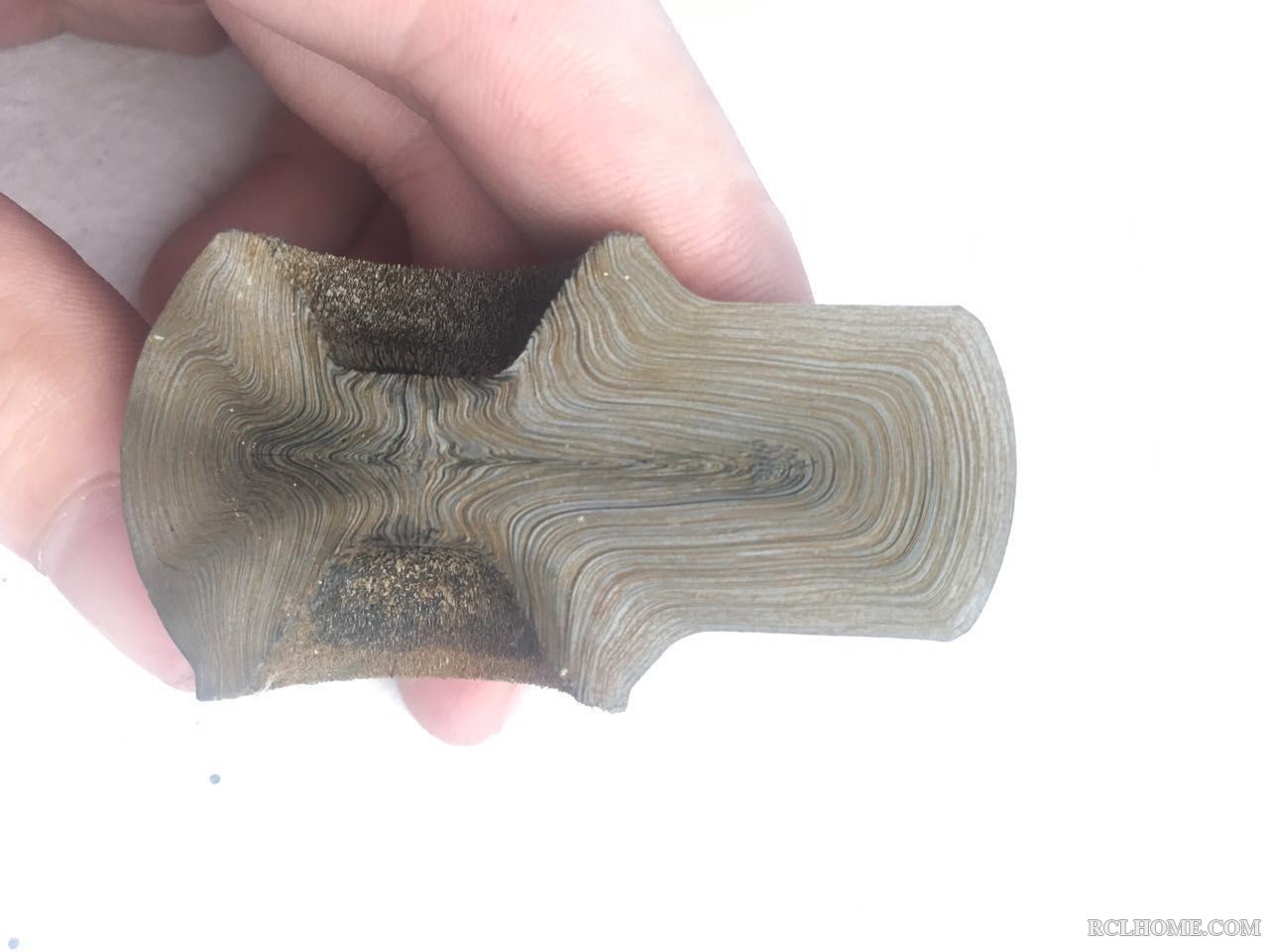

图片中的流线还算理想,有时候会有差一点的,大家谈谈锻造流线什么样的能接受?有没有原则性不允许的情况

大家可以分享一些流线不好的,具体一点,什么样的绝对不允许之类,不要简单的说,沿轮廓分布等等,现在想知道的就是差到什么情况不合格的标准?

我认为锻造流线主要和受力方向有关,比如一根筷子,流线沿纵向就好,沿横向就差。

这个当然是这样的,关键流线没有行业或国家标准,出现过回流的情况,是不是回流一点点都不允许?

楼主的锻造流线做得很不错,但不知产品受力方向如何?以冲击为主还是以拉力为主

还是以冲击力为主,这个产品基本不会承受拉力

不同产品,使用过程中受力状况不一样,对流线的要求也会不一样。
顶楼贴出的流线照片,凹陷处是薄弱处。工件如果使用过程中有造成凹陷处弯折的力,那么这是个不合理流线。

这个产品中间那块加工时是要去除的,钻孔钻掉了

哦!理解了。所以我们在做热处理加工时一定要了解产品在使用过程中受什么样的力,看看是否能做到

非常好的流线。
根据毛坯的形态来看,该产品的中间钻孔,使用过程中边上突出位置受力。这种锻造流线非常完美。
