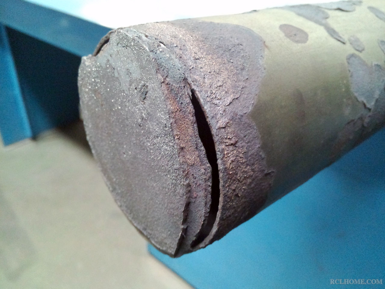

端头烧穿
端头烧穿
端头烧穿

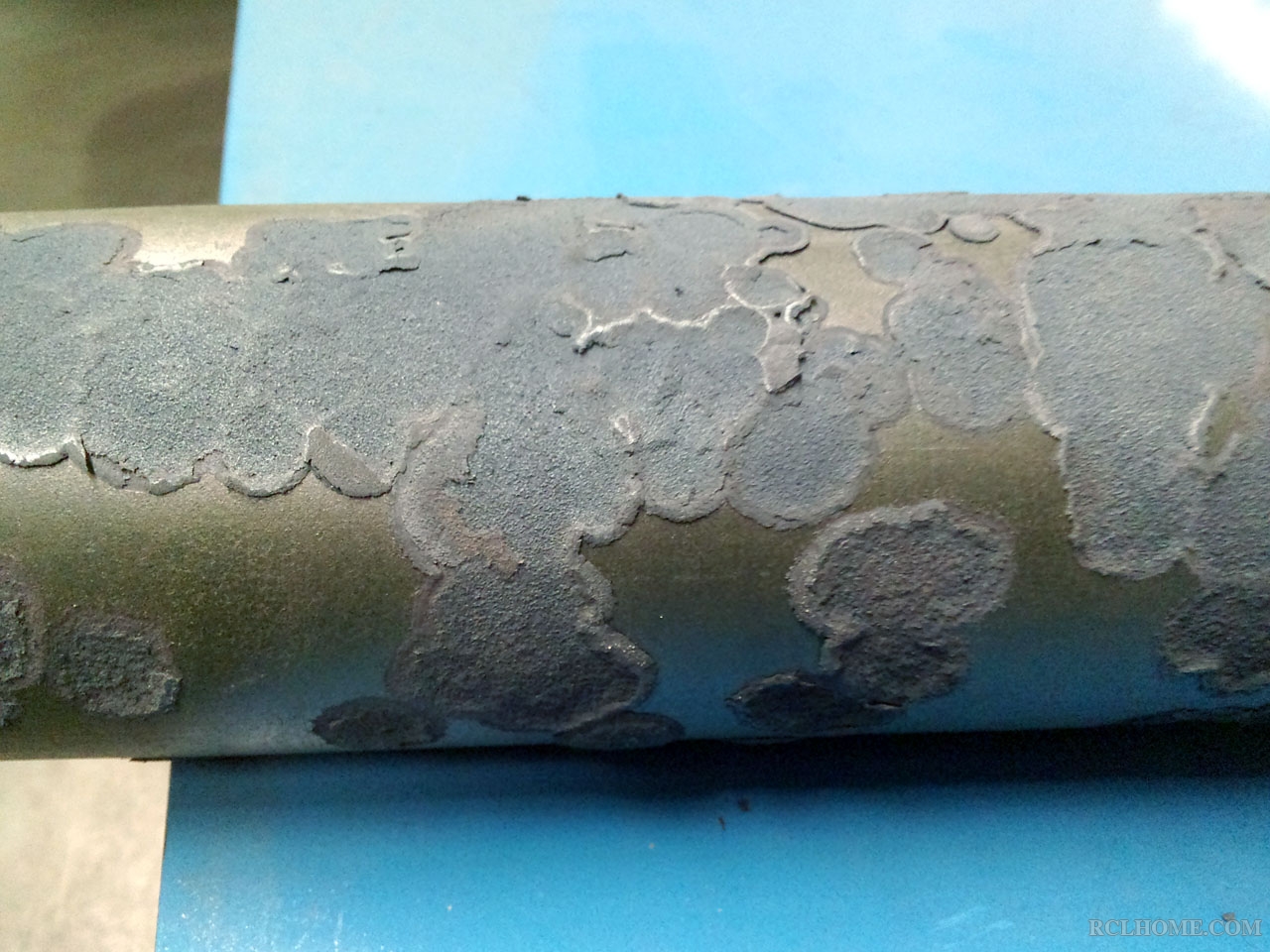

表面腐蚀
表面腐蚀
表面腐蚀
    请各位专家帮助诊断一下,本辐射管保护管材质要求为310S,实际使用温度在800~900左右,保护气氛为氮气,原料中可能含有腐蚀性气体,使用不到1个月时间,就出现了以上情况,表面也一块块脱落,请问有没有好的解决办法。
Jasen + 20 感谢上传!
发表于 2013-3-18 11:03:50 | 显示全部楼层
我经验:可能是硫含量超标。硫与钢中的镍形成化合物(脆性相),沿晶界析出。表现形式如你所说,成片剥落。
 楼主| 发表于 2013-3-18 22:36:50 | 显示全部楼层
如果是这样,请问有没有什么好办法解决?

发表于 2013-3-18 22:48:32 | 显示全部楼层
氮气是瓶装的还是有制氮机制备的,可以检测一下氮气的腐蚀性气体的含量,如果检测结果是含硫较高只能是更换氮气的来源,若不能更换就需要安装脱硫装置。

 楼主| 发表于 2013-3-18 22:55:48 | 显示全部楼层
氮气本身是不含硫的,如果含硫也是产品本身中挥发出来,产品为粉末状,解决的思路只能是在即定的环境下(包括使用温度,有腐蚀性气体),选择何种发热体,炉内气氛对硅碳棒也有影响,使用寿命不长。

发表于 2013-3-19 10:15:50 | 显示全部楼层
能否把设备及大体工艺,及使用的气体介质情况说一下。不好说根子在哪里。

发表于 2013-3-19 10:48:37 | 显示全部楼层
请问楼主,除了氮气,炉内还通其它气氛或渗剂吗?
发表于 2013-3-19 13:26:01 | 显示全部楼层
是粉末冶金类产品中挥发出来的腐蚀性气体,通入炉内只有氮气。
 楼主| 发表于 2013-3-24 14:12:43 | 显示全部楼层
没有通入其他气体,产品粉末中含有磷酸,我想应该是磷所致,Furnace所说的玻璃陶瓷也有过尝试,也没有好的效果。不知哪一种材料在高温下耐酸的效果最好。
发表于 2015-10-18 10:57:25 | 显示全部楼层
hongqk 发表于 2013-3-24 14:12
没有通入其他气体,产品粉末中含有磷酸,我想应该是磷所致,Furnace所说的玻璃陶瓷也有过尝试,也没有好 ...
我这里有种材质的辐射管可以在SO2/SO3的硫化环境下工作,但不知道在磷酸中是否可行,如果有需要可以联系我
发表于 2015-10-18 12:55:31 | 显示全部楼层
我们以前见到过单位有一个除硫器,辐射管使用两三年都没什么问题;
也见到过一些单位用RX气氛的,没有除硫器也没什么问题;
楼主说的氮气保护气氛是氮甲醇还是纯氮保护?
初步估计,气氛不纯或者是被加热工件带入某种含腐蚀性的东西。
 楼主| 发表于 2015-10-18 13:43:49 | 显示全部楼层
也见到过一些单位用RX气氛的,没有除硫 ...
这个项目已过去很长时间,是一台磷酸铁锂电池材料的处理设备,这个项目本身应该终结了。
因为这不是一台普通钢铁材料的热处理炉,只有氮气作保护气氛,没有甲醇或氮甲醇,磷酸是从磷酸铁锂粉末材料中产生,不可避免,问题也是发生在两个相临温差特别大的区间,辐射管几乎全功率加热,在磷酸环境中确实是一个问题,估计到现在还没有解决这个问题。
