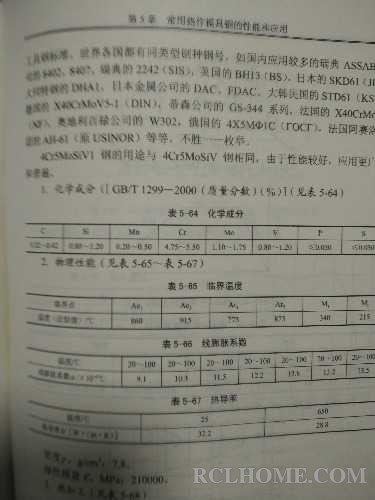

书上说过共析钢的淬火温度应该是Ac1+30-50度,H13的实际淬火温度一般达到了1050远高于它的ACm温度915(书上说过共析钢的淬火温度不要超过Acm,否则会有许多的不良后果),实际的工艺怎么跟书上的是反的的呢?

这个数据是数据手册上查到的

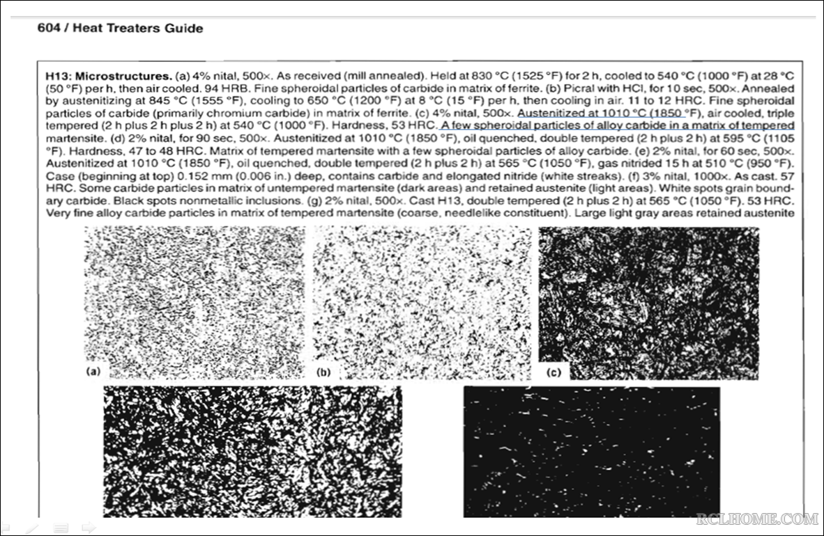

发表于 2016-12-27 13:19:08 | 显示全部楼层
书上说,在1010C奥氏体化条件下,淬火回火后,还能看到少量球状合金碳化物,所以奥氏体化时并未进入单相区。

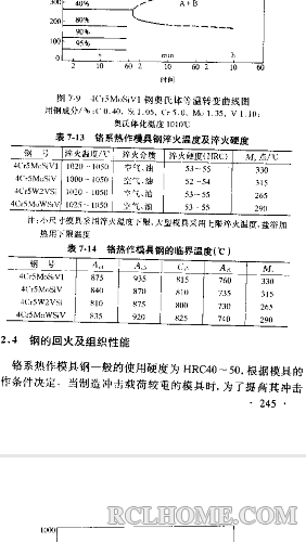

发表于 2016-12-27 13:27:28 来自手机 | 显示全部楼层
aaron01 发表于 2016-12-27 13:19
书上说,在1010C奥氏体化条件下,淬火回火后,还能看到少量球状合金碳化物,所以奥氏体化时并未进入单相区 ...
模具钢
列出4Cr5MoSiV1的AC3约935℃,和8407很接近。
发表于 2016-12-27 13:32:47 | 显示全部楼层
我对过共析钢淬火工艺的理解,选择奥氏体化温度就是选能把球化的合金碳化物差不多要溶完的时候,但是必须保留部分未溶,因为一旦溶完,晶粒是迅速长大的,后果很严重。
GCr15, T8,H13、M2这些材料,都是如此设计工艺的。

金相之中有合金碳化物,应定义为过共析钢,资料上至少三本提出为AC3,也有Acm的说法。查汪庆华编热处理工程师指南,25页是如下回答。“从图可以看出,这个钢种的奥氏体加热转变点Acm≈930℃,低于这个温度加热淬火时会有未溶的Cr7C3存在,热处理之后会产生黑色境界组织。,”,

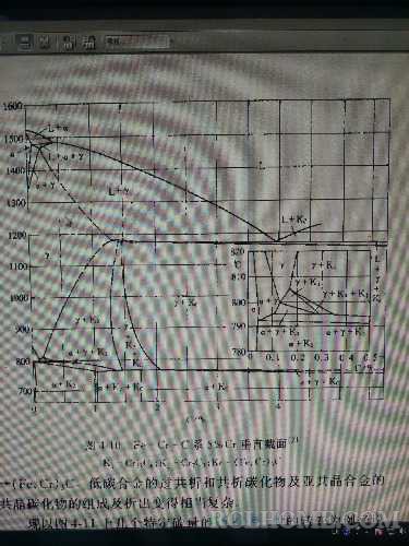

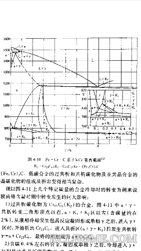

本钢种的奥氏体化温度左侧是原铁碳状态图之Acm线,其湛火温度遵循普通亚共析碳钢的原则。
只不过取铁碳状态图的Acm(5%Cr三相图下方左侧线)以上温度。

看图说话,,,,
发表于 2016-12-28 12:42:22 | 显示全部楼层
小小丑 发表于 2016-12-28 08:42
看图说话,,,,
哟,模具钢上的。
这是Fe、C、Cr三元系的垂直截面。这个材料还有Si、Mo、V,对相图和温度都会有改变。
搬运工 + 10 立此存照
发表于 2016-12-28 13:04:53 | 显示全部楼层
落水残阳 发表于 2016-12-28 12:42
哟,模具钢上的。
这是Fe、C、Cr三元系的垂直截面。这个材料还有Si、Mo、V,对相图和温度都会有改变。 ...
亦会影响到共析点碳含量。
