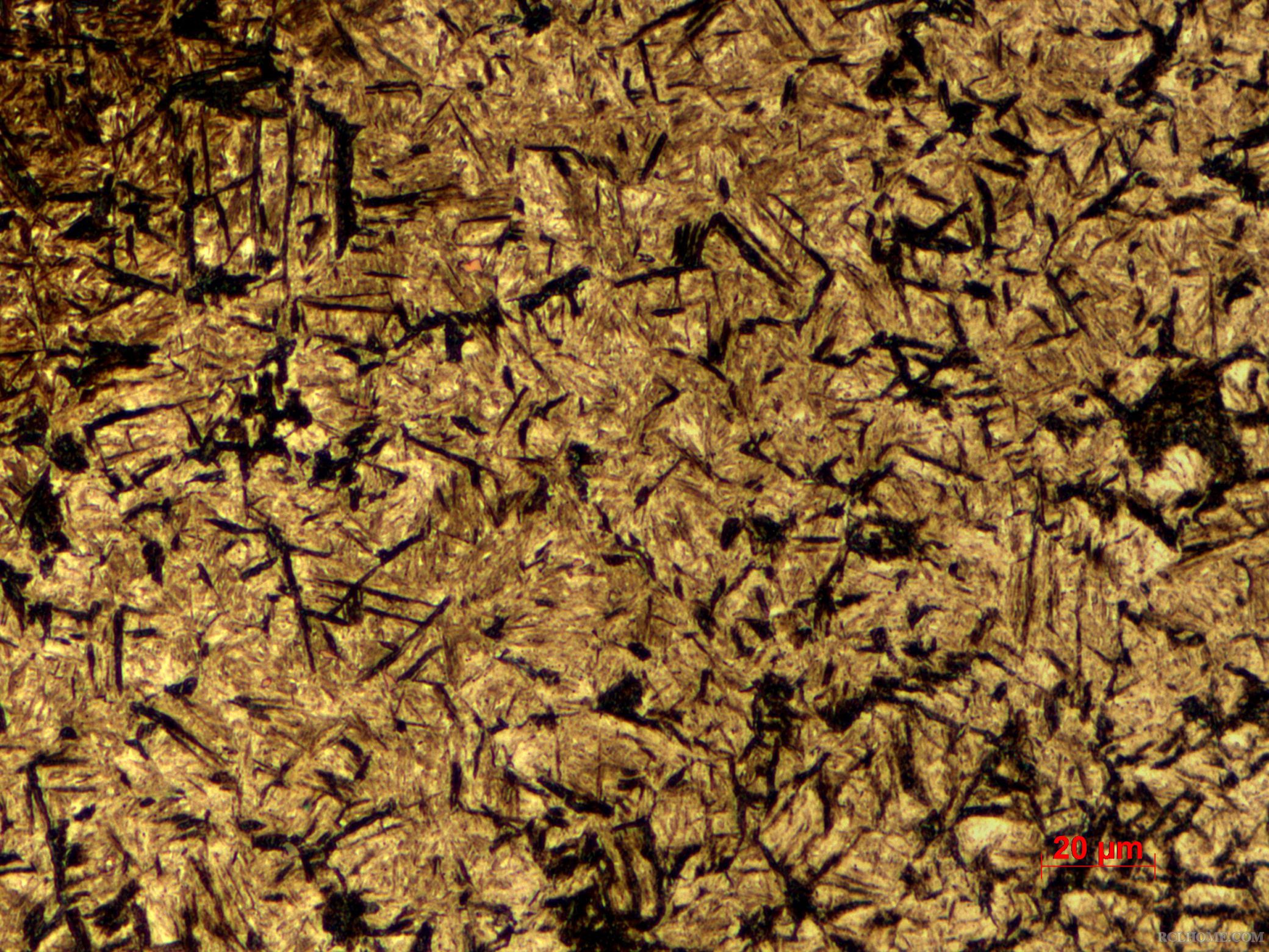

20CrMnTi 930渗碳 直接830淬火,图中黑色是非马吗?

发表于 2016-12-30 08:57:44 | 显示全部楼层
等待专家分析
发表于 2016-12-30 10:53:28 | 显示全部楼层
            不才认为,这绝不是什么非马组织,而应该是贝氏体组织。
            欢迎斧正
发表于 2016-12-30 12:14:55 | 显示全部楼层
我看到的是针状马氏体啊,建议楼主抛掉后浅腐蚀,再上照片。

发表于 2016-12-30 12:27:05 | 显示全部楼层
下贝可能性极大!

发表于 2016-12-30 13:17:26 | 显示全部楼层
看起来像是针状马氏体 下贝氏体的话针尺寸比较长
发表于 2016-12-30 14:39:03 | 显示全部楼层
我觉得大部分是贝氏体。

发表于 2016-12-30 14:43:47 | 显示全部楼层
这应该是针状马氏体,之前和我们碰到的形态几乎一样

发表于 2016-12-30 15:11:33 | 显示全部楼层
黑色区域确为贝氏体,也是非马的一种类型。

发表于 2016-12-30 16:16:40 | 显示全部楼层
除了贝称氏体,个人浅见,还有托氏体。
发表于 2016-12-30 19:51:30 来自手机 | 显示全部楼层
会不会是魏氏组识呢?

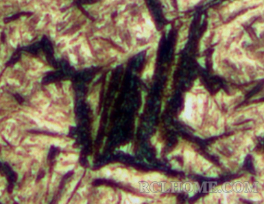

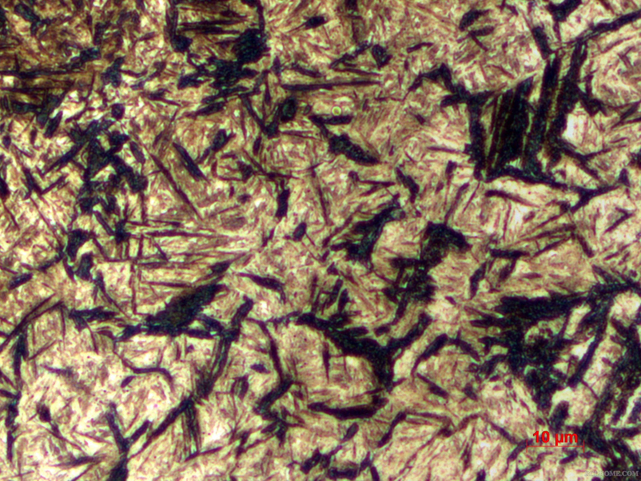

发表于 2016-12-30 22:38:08 | 显示全部楼层
第三张图片可以看到铁素体条间黑色组织,这种区域评定为贝氏体 2016-12-30_223559.png ,但是网状铁素体旁边的黑色还能评定为贝氏体 2016-12-30_223652.png 就不敢肯定了。

 楼主| 发表于 2016-12-30 23:36:12 | 显示全部楼层
是因为贝氏体更容易浸蚀吗

 楼主| 发表于 2016-12-30 23:37:42 | 显示全部楼层
龟山淬火 发表于 2016-12-30 19:51
会不会是魏氏组识呢?
龟版,铁素体魏氏体硝酸酒精浸蚀不是应该是白色的吗?

 楼主| 发表于 2016-12-30 23:39:50 | 显示全部楼层
            欢迎斧正 ...
杨工,您判断为贝氏体,是不是根据贝氏体更容易被浸蚀?

发表于 2017-1-1 22:26:14 | 显示全部楼层
阳极君 发表于 2016-12-30 23:36
是因为贝氏体更容易浸蚀吗
是的,浅腐蚀就能看到。
发表于 2017-1-1 22:29:29 | 显示全部楼层
还有珠光体魏氏组织呢。

发表于 2017-1-2 09:18:17 | 显示全部楼层
亲,您的产品回火了吗?
如没回火是正常淬火组织。没有异常

发表于 2017-1-22 19:26:27 | 显示全部楼层
黑色的会不会是回火马氏体呢,最早形成的马氏体,受旁边高温影响回火比较严重,析出了碳化物,这个和贝氏体的区别是什么?有待讨论
发表于 2017-1-22 20:03:37 来自手机 | 显示全部楼层
会不会位向产生的错觉?
