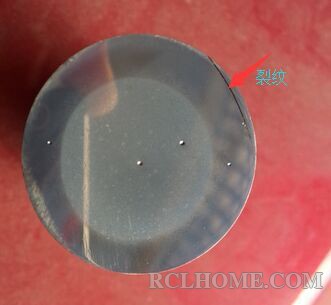

发表于 2016-12-31 13:01:06 | 显示全部楼层
裂纹的一侧层深6mm,对边一侧层深4mm,材质40Cr,表面硬度HRC60
直径30的销轴,要求高频,结果用中频
直径30的销轴,要求高频,结果用中频
 楼主| 发表于 2016-12-31 13:22:16 来自手机 | 显示全部楼层
这个应该是原材料裂纹。
