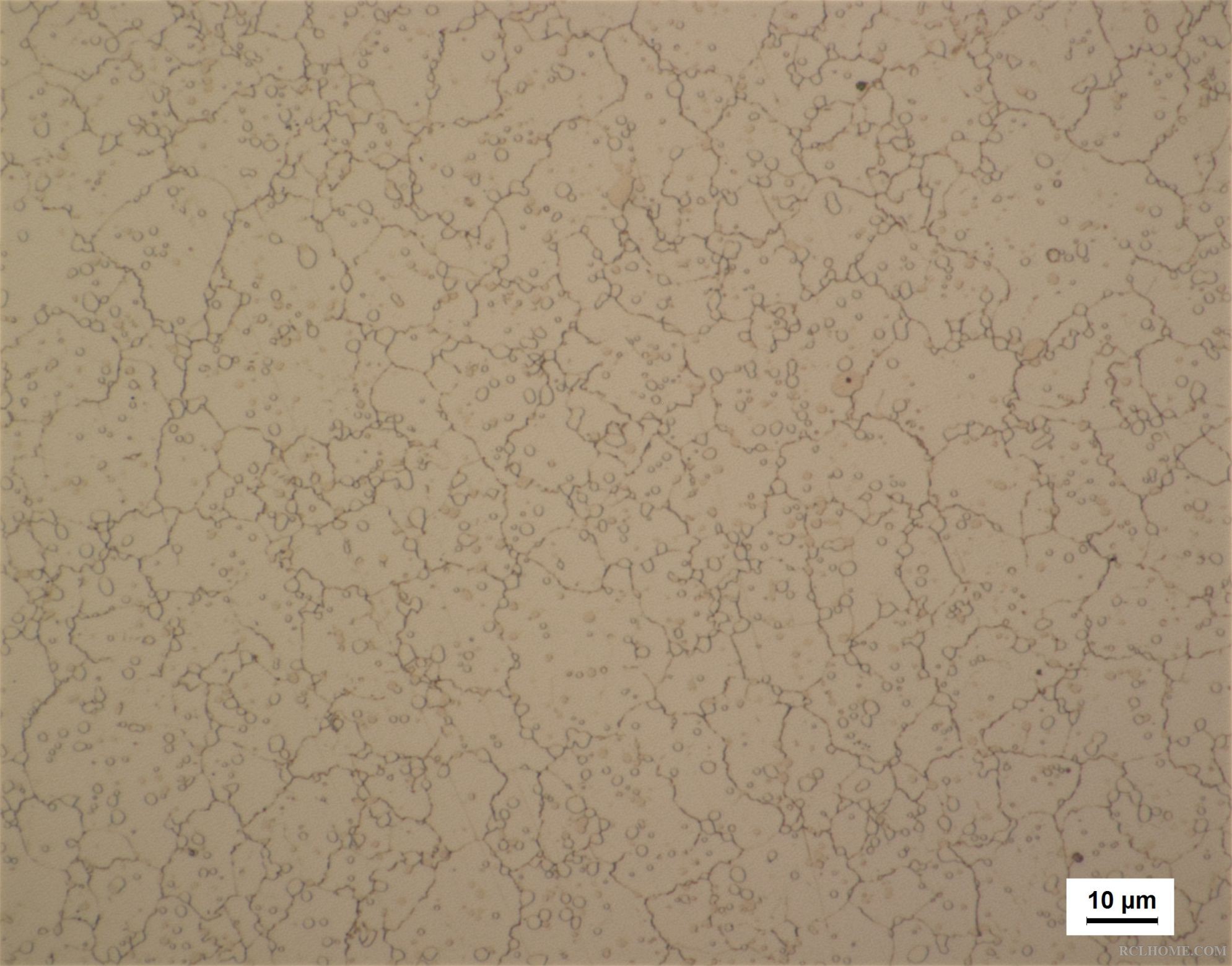

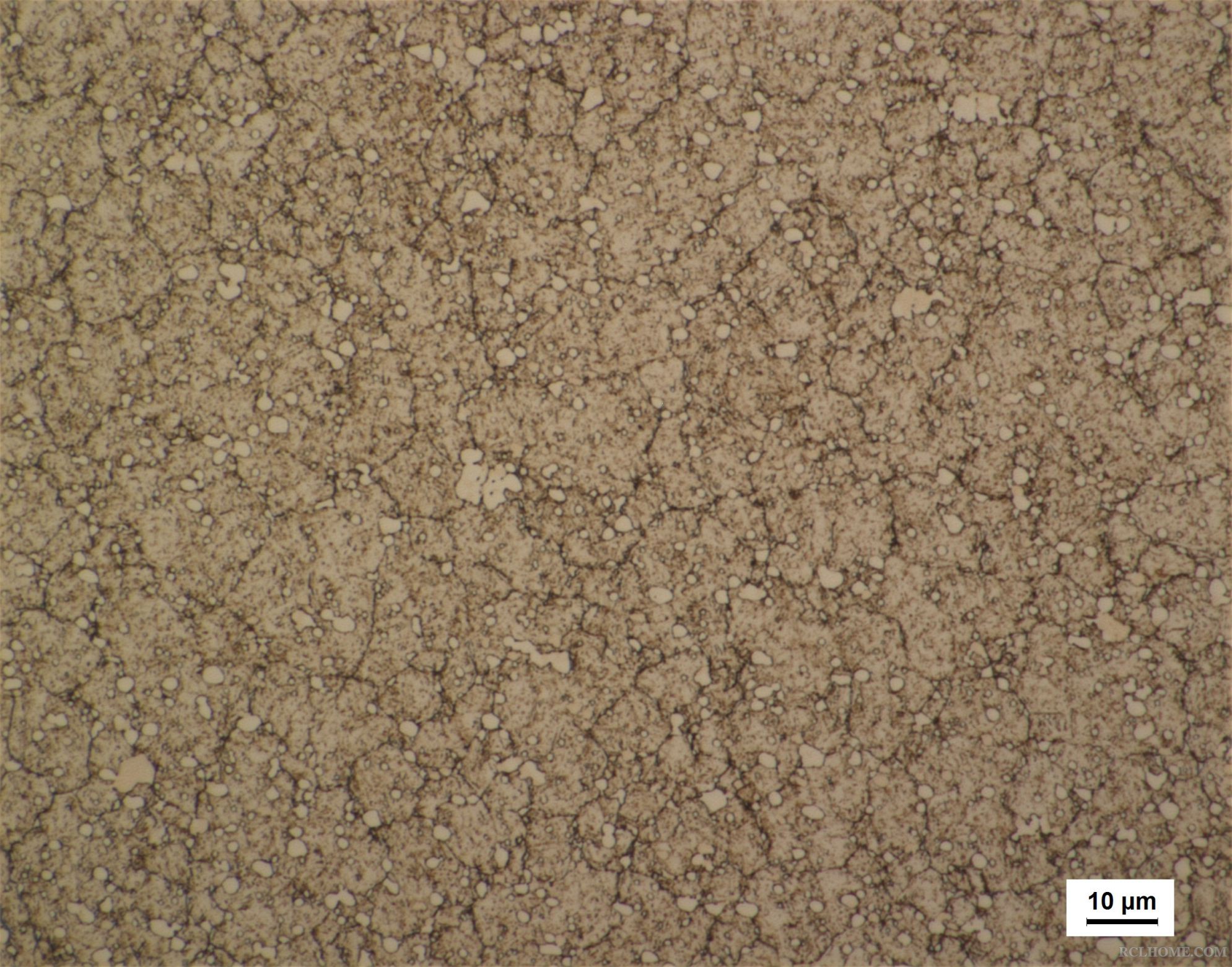

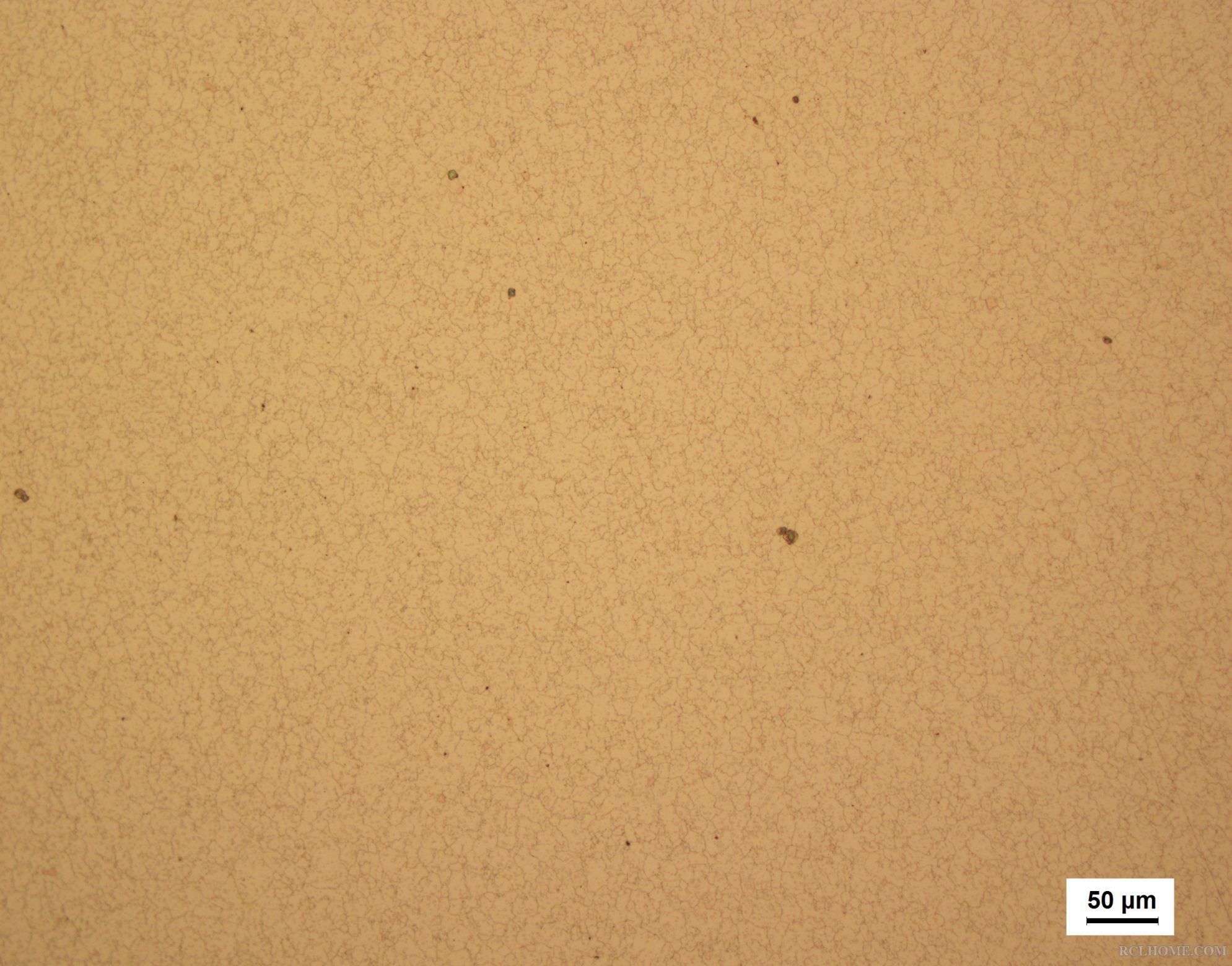

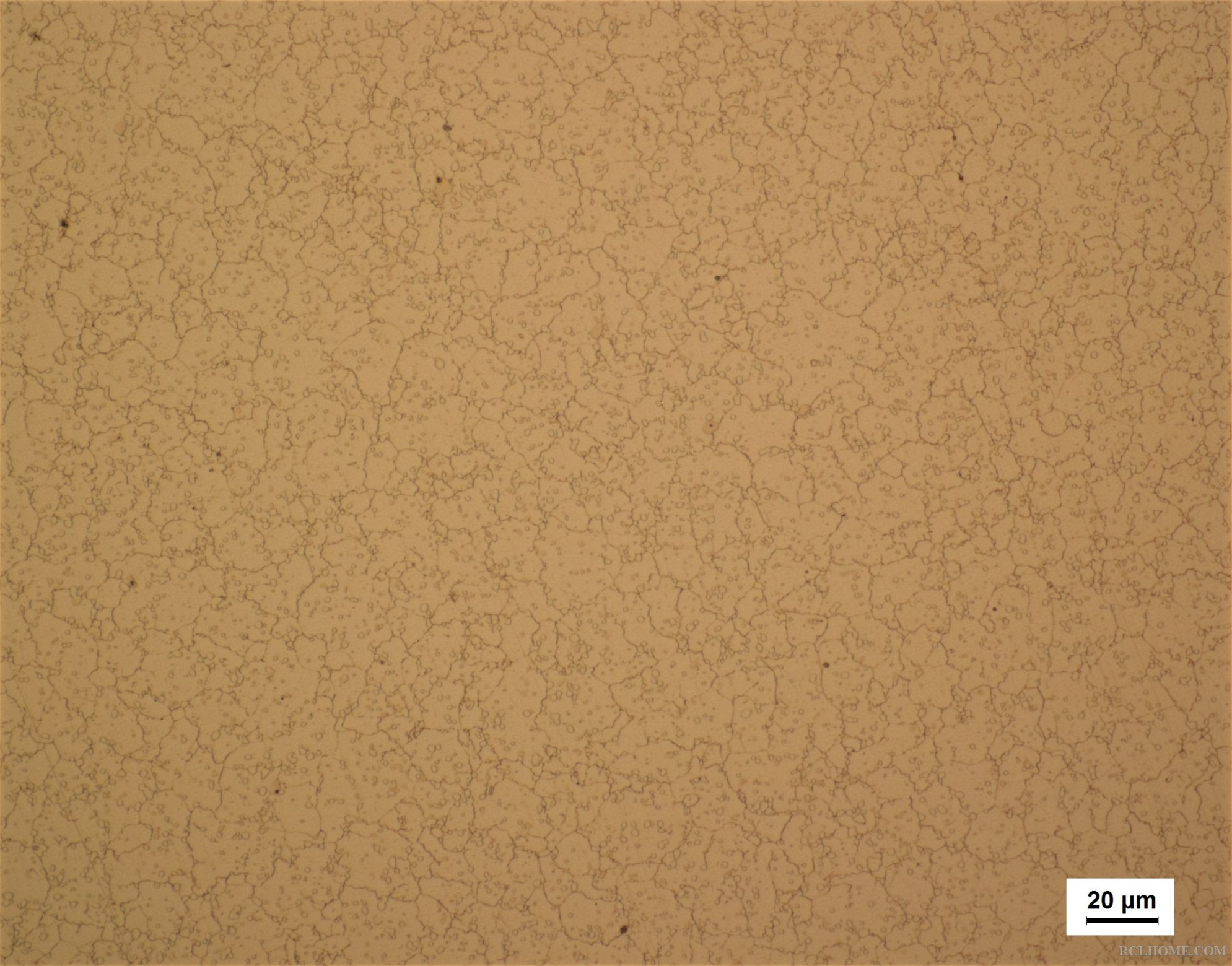

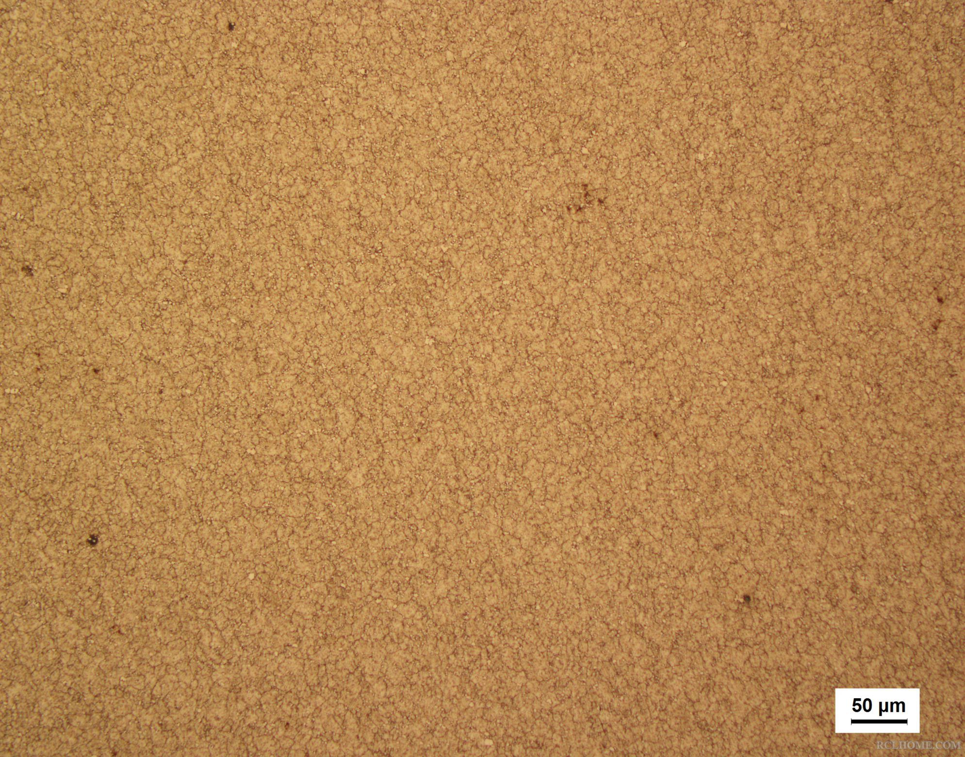

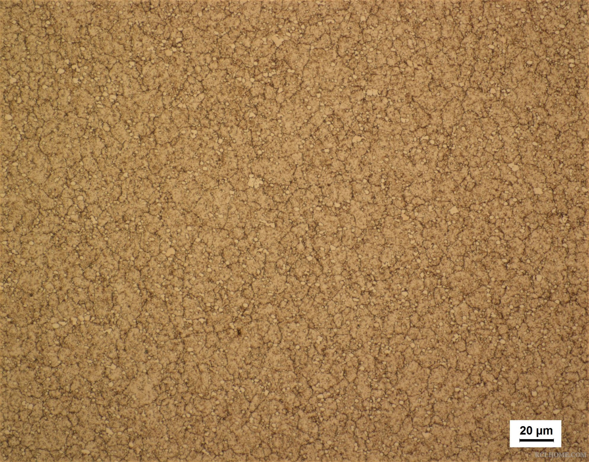

最近一位朋友找我分析一个样。描述:6542材料,1190度气淬,530度回火,回火后硬度下降,没有二次硬化现象。而其他产品,材料6542,1190度盐浴淬火,回火后硬度都有提升。他觉得很奇怪,为什么气淬的没有二次硬化现象。我是这么认为的,我觉得两种淬火方式后的残奥不同,气淬的残奥比盐浴的少,在回火后残奥的转变量不同,造成整体硬度差异。而朋友觉得由于气淬缓慢,前期析出了网状碳化物,造成回火析出的碳化物少,这样弥散强化效果减弱。但是从金相组织看,我根本看不到网状碳化物(或许太少)。我建议他要么改变回火温度,要么提高气压,增加冷却速度。他说要找到真正原因才改参数,但是大家看这组织,我真的看不到网状碳化物,还有就是残奥量我也没法定量。我告诉他,如果不行,就用该工艺,淬火介质改为盐浴试试。大家觉得造成这个差异的主要原因是什么?
原材料状态:
淬火回火状态:

也找过我,我当时的答复是,如果炉温准确,出现的原因可能如下
1 奥氏体化时间不足,基体合金元素含量不足。
2 高温冷却过慢,析出了碳化物,造成基体残奥减少,合金元素含量下降,致使造二次硬化特性消失。其基体组织回火的转变遵从一般合金钢的特性。
3 当时给出的建议是,延长奥氏体化时间,增加高温冷速。
当时给出的工艺是1210℃加热,现在成了1190℃?
高速钢淬火到最高硬度,比如65HRC,隐含的信息就是奥氏体化不充分。当时这个理由也说了,可惜忘记是哪本资料上的了,没有找到原始证据。
如此,严重怀疑炉温不准,建议进行热电偶位置精度的校核。
个人意见,不足为凭。

当时他给我的工艺是1210℃。

如果不能保证同一退火炉次的工件做过如下实验,在盐浴湛火正常,在其他设备湛火反常。
1 建议复核退火工艺是否在800以上附近长时间停留,造成合金碳化物的稳定化,致使高温湛火时,二次碳化物难以溶解。
2 检测原材料是否符合标准要求。
3 脱碳层太深,造成基体缺碳,二次硬化先决条件丧失。
提供的信息太少,很多的条件都成了变量,无从猜测主要原因,本人水平不足是主要原因。
个人意见,不足为凭。

他的温度是1190℃,我建议用1210℃加热,因为是圆居片。
他的炉温是非常不准确的,因为控温系统是不全的,1190℃都不一定达到。
这样都敢做高速钢,想不通
(是指盐浴炉)

我传给他一份标准的¢240*4mm圆片铣刀的盐浴湛火工艺,当时看湛火温度推测是18-4-1的,建议把奥氏体温度改一下,别的不动就好。

朱工给我我一个原材料(淬火前的)。还有就是淬火+回火的。上面帖子就是这两种状态的。

我也怀疑材料和温度或保温时间,但是被他排除了。

原来是这样。我第一反应就是问题材料是否对,然后问他温度是不是比其他低了和保温时间是不是太短,我但是是合金碳化物融入太少造成的。

发表于 2017-1-13 12:03:45 | 显示全部楼层
残奥量和冷速没有关系,我认为主要还是奥氏体化的问题。
通常在真空炉加热,温度最好比常规盐浴炉略高一些,因为到温和均温速度不一样。
另外,6542在1190C奥氏体化,本来就是走的底限温度,追求的是韧性,不是红硬性,没有二次硬化现象很正常啊。

1150℃奥氏体化也有二次硬化现象。
只不过能达到的最高硬度不一样而已。

6542高速钢用1190℃湛火本身是不是太低了,有没有加热不足的现象?另外真空炉加热是是否有分压,表面是否有贫铬现象?
