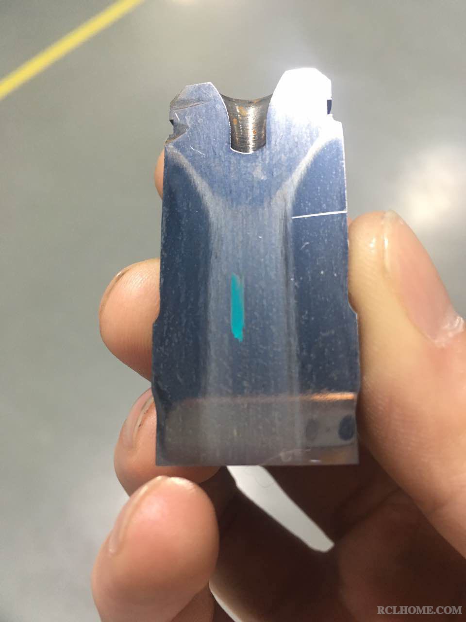

淬硬层一边有很明显的带状

发表于 2017-1-15 16:14:49 | 显示全部楼层
工件与感应器间距、感应器壁厚的均匀程度、感应器铜管表面质量、旋转是否均匀、喷水是否均匀、水的压力变化等等都有关系。

 楼主| 发表于 2017-1-15 18:33:16 | 显示全部楼层
草原的风 发表于 2017-1-15 16:14
工件与感应器间距、感应器壁厚的均匀程度、感应器铜管表面质量、旋转是否均匀、喷水是否均匀、水的压力变化 ...
还有原材料是吧
发表于 2017-1-16 00:09:18 | 显示全部楼层
Abo 发表于 2017-1-15 18:33
还有原材料是吧
原材料跟热处理无关,不是热处理的问题。
发表于 2017-1-16 07:51:36 | 显示全部楼层
此产品热感应区太大了。加热时间和冷却有问题
发表于 2017-1-16 09:52:37 | 显示全部楼层
带状处已经开始奥氏体化,跟合金元素偏析有关吧
当然跟感应参数也有关系,硬层这么厚,芯部的温度也上去了,线条好像就避免不了了
发表于 2017-1-16 12:16:47 | 显示全部楼层
芯部被影响到了,硬度低于30HRC没问题。

 楼主| 发表于 2017-1-17 08:06:06 | 显示全部楼层
30肯定不到的,还是要把这种解决掉
发表于 2017-1-17 08:08:51 | 显示全部楼层
这样的产品做疲劳试验是通不过的
发表于 2017-1-17 11:12:54 来自手机 | 显示全部楼层
加大功率,减少加热时间。
